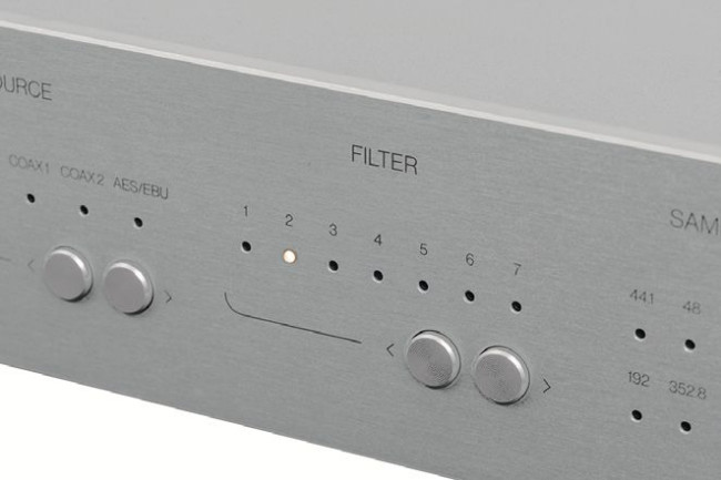

Do przełączania wejść (sekwencyjnie) służą dwa niewielkie przyciski, podobnie rozwiązano kwestię wyboru charakterystyk filtrów cyfrowych. Jest ich w sumie siedem i najprawdopodobniej są odbiciem możliwości samego układu do konwersji cyfrowo-analogowej.

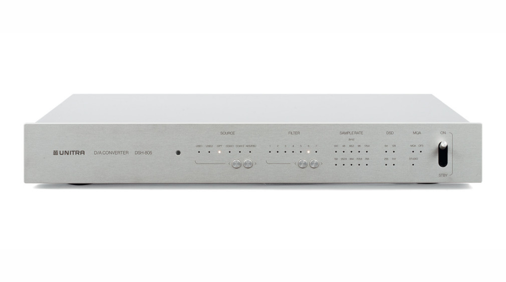

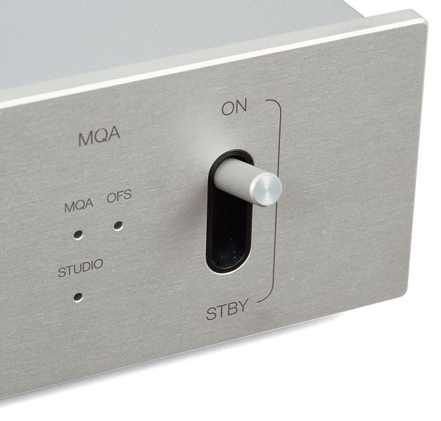

DSH-805 będzie idealnie pasował do wzmacniaczy Unitry. Chociaż nie ma tutaj wskaźników wychyłowych, pokręteł i tak wielu hebelków, to jest przynajmniej ten jeden, kluczowy, aby dostrzec pokrewieństwo – w roli włącznika zasilania.

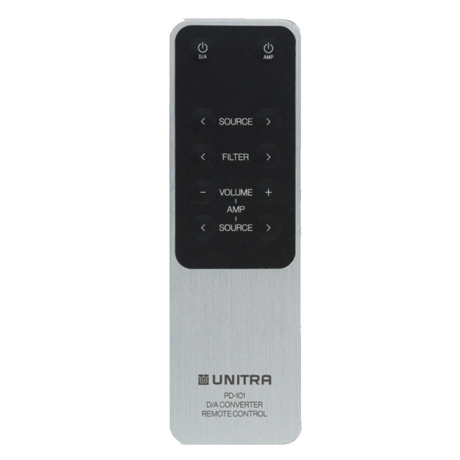

Pilot, oprócz DSH-805 steruje także wzmacniaczem.

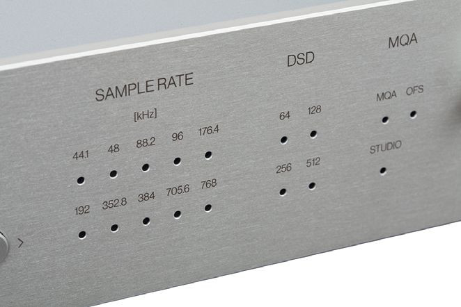

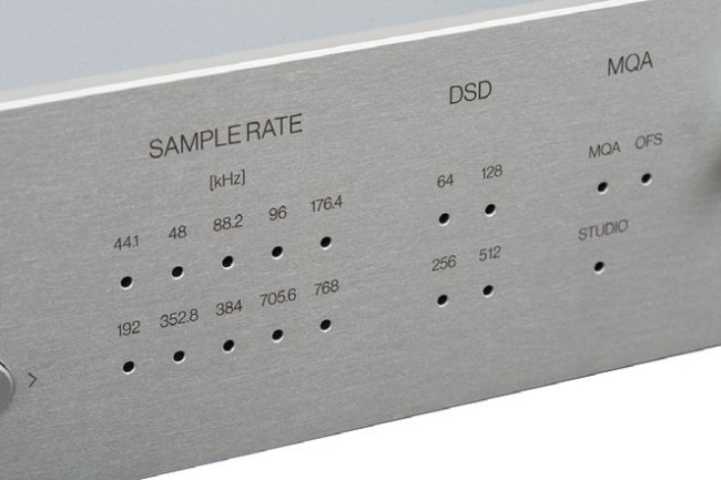

Dokonany wybór (filtrów i źródeł) potwierdzają niewielkie diody w poszczególnych sekcjach. Są też duże diodowe matryce informujące o parametrach sygnału cyfrowego, oddzielnie dla standardu PCM, DSD, ale także MQA, które DSH-805 dekoduje.
Nadzieja na regulację głośności pojawia się wraz z pilotem, ale studzi ją od razu instrukcja obsługi. Przyciski Volume są przeznaczone nie do DSH-805, ale do obsługi wzmacniacza; sekcja dla przetwornika ogranicza się do wyboru źródeł oraz przełączania charakterystyk filtrów cyfrowych (i oczywiście zasilania).

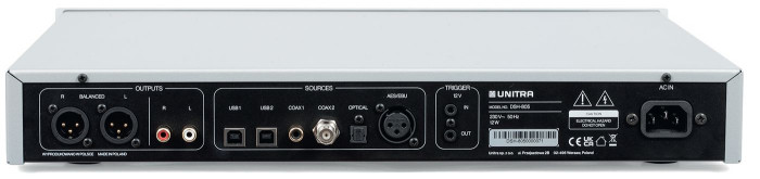

Sygnały cyfrowe można podać do jednego aż z sześciu wejść. Nietypowym rozwiązaniem jest ujęcie w tej puli nie jednego, ale dwóch wejść USB. Obsługują je standardowe i nadal najbardziej popularne gniazda USB-B. Tą drogą DSH-805 przyjmuje sygnały PCM 32/768 kHz oraz DSD512. Są wejścia optyczne, współosiowe (nawet dwa, RCA oraz BCN) i AES/EBU; dwa wyjścia analogowe – RCA i XLR.
Korzystając z możliwości układu DAC, uruchomiono wybór charakterystyk filtrowania.
Dużą część przedniej ścianki zajmuje diodowa matryca z informacjami o parametrach sygnałów cyfrowych.

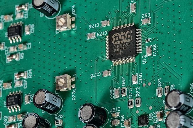

Unitra w swoim przetwornikowym debiucie licytuje najwyżej, sięgając po referencyjny scalak ES9039MSPRO. Indeks MS w samym środku symbolu oznacza najbogatszą wersję układu, wyposażoną dodatkowo w algorytmy dekodujące sygnał MQA (czego nie ma wersja bazowa).
Podstawowe parametry każdego ES9039 są kapitalne i wyznaczają w zasadzie szczyt możliwości współczesnej techniki cyfrowo- -analogowej (na polu audio). Dynamika wynosi 132 dB w każdym z ośmiu kanałów, a jeżeli ustawimy go w tryb monofoniczny, osiągniemy 140 dB.
Jeden przetwornik ES9039MSPRO, obsługuje dwa stereofoniczne kanały (przypadają więc cztery tory na każdy z nich). Sekcja analogowa bazuje na bardzo dobrych wzmacniaczach operacyjnych Texas Instruments OPA1611.

WDSH-805 nie ma wielu dodatków, ale są najważniejsze gniazda i systemy. Rzadkim rozwiązaniem są dwa (identyczne) wejścia USB-B.

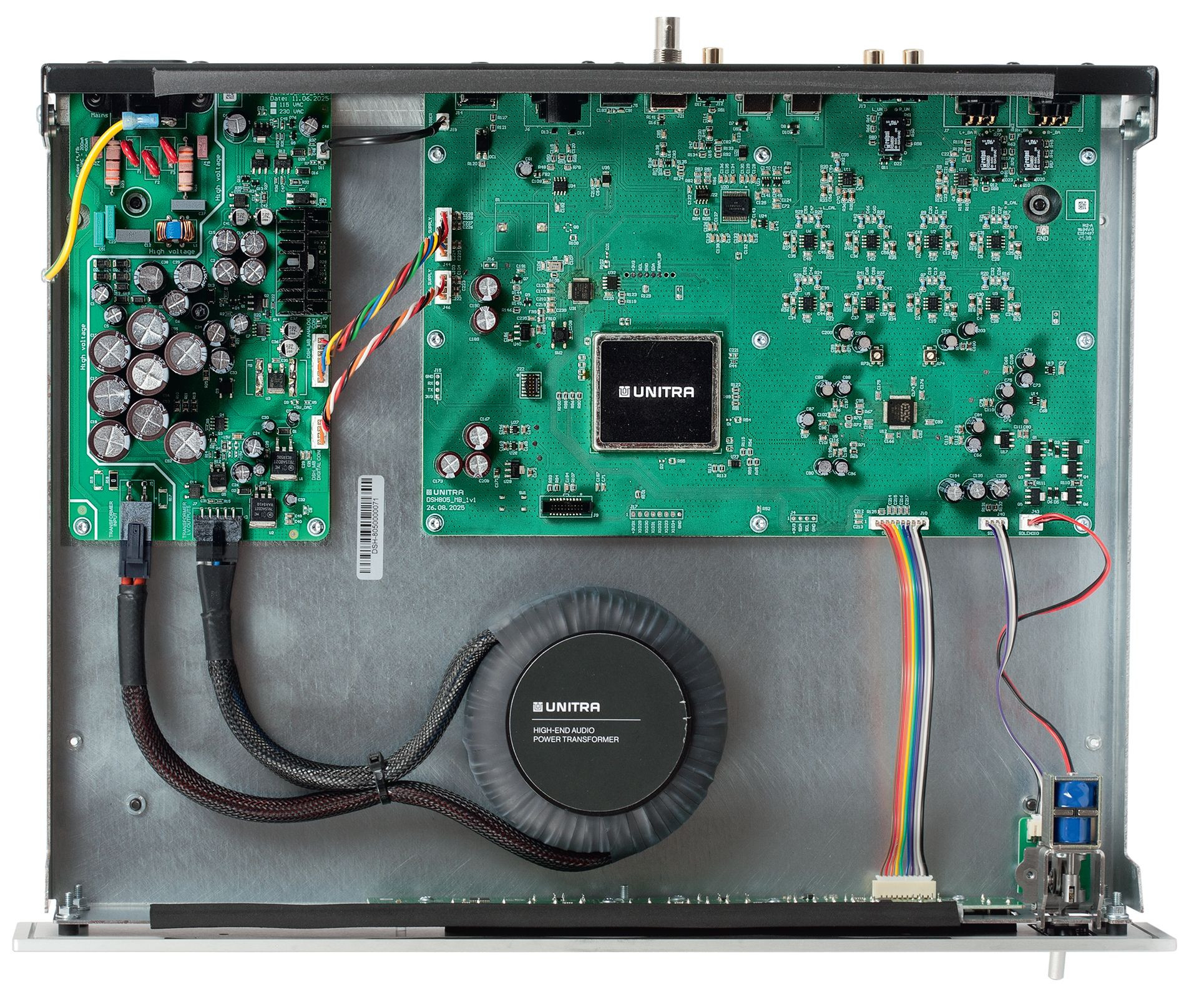

Układ jest minimalistyczny, ale we wszystkich sekcjach oparty na elementach wysokiej klasy.
Największą atrakcją jest referencyjny przetwornik C/AESS Technology ES9039MSPRO.
