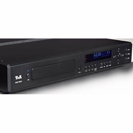

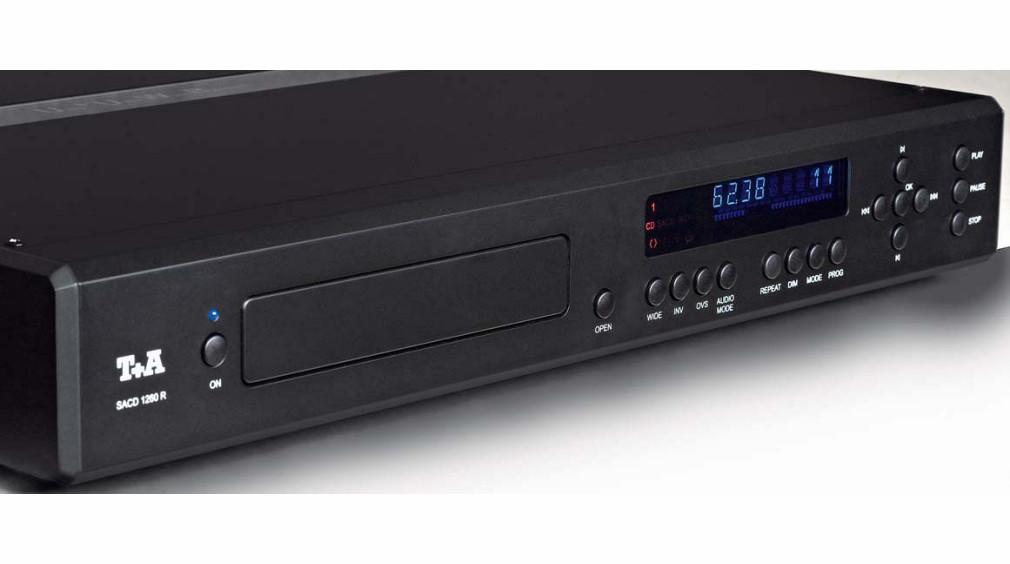

Odtwarzacz T+A Pulsar SACD 1260R ma niezwykle zwartą, solidną i nowoczesną obudowę. Chassis ze stalowej blachy na zewnątrz obłożone jest grubymi, aluminiowymi płytami. Na górze umieszczono podłużne okienko, przez które widać perfekcyjne wnętrze.
Obudowa jest niska, ale na przedniej ściance znalazło się zaskakująco wiele manipulatorów i innych elementów. Od prawej mamy osiem przycisków sterujących napędem, z czego pięć ustawiono w sposób znany z pilotów.
Obok znajduje się spory, niebieski wyświetlacz, a pod nim kolejne przyciski, za pomocą których zaprogramujemy odtwarzanie, przyciemnimy lub wyłączymy wyświetlacz, zmienimy warstwę na hybrydowej płycie SACD, zmienimy fazę absolutną, filtr cyfrowy i szerokość pasma przenoszenia.
