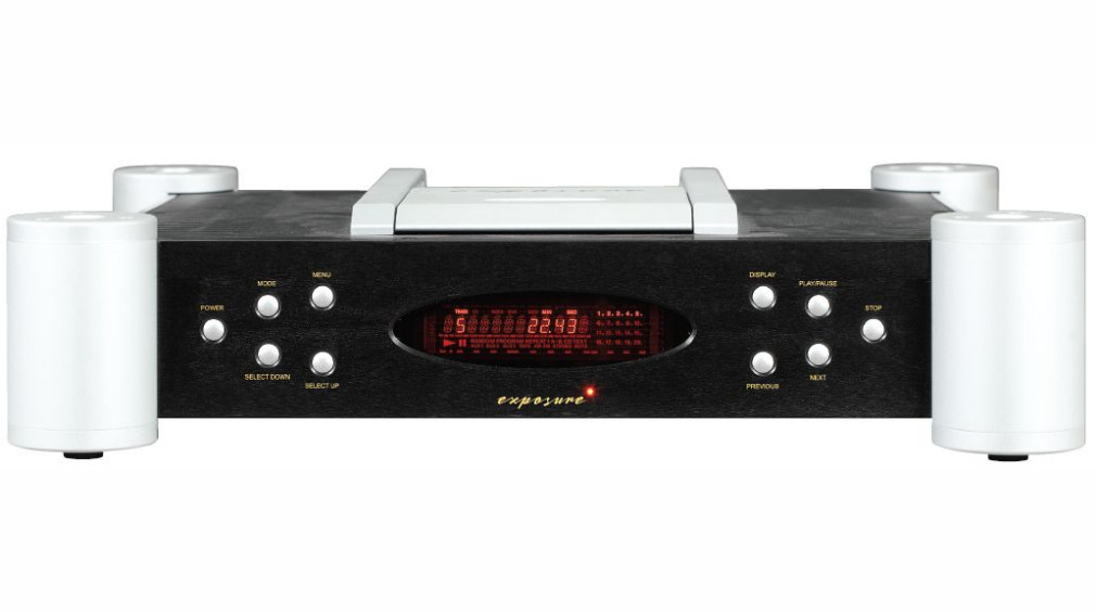

Odtwarzacz Exposure MCX
Ładowanie płyty z góry, chociaż czasami było spotykane w odtwarzaczach relatywnie niedrogich, wyróżnia przede wszystkim odtwarzacze hi-endowe, i to tylko niektóre. Napęd MCX-a zbudowano na bazie komponentów Sony z optyką KSS-213CL - to popularny układ, po którego różne wersje sięga wielu producentów. Popularność nie jest tu wadą, wręcz przeciwnie, bo dobrze wróży w kontekście potencjalnych (odpukać) napraw serwisowych. Odtwarzacz Exposure czyta tylko CD, ale i owo "tylko" ma swoje zalety, jeżeli weźmiemy pod uwagę opinie, że mechanizmy DVD (takie występują też w odtwarzaczach SACD) ustępują w precyzji odczytu CD napędom dedykowanym tylko temu ostatniemu formatowi.
Nie jest to jednak klasyczny hi-endowy odtwarzacz CD, jaki moglibyśmy spotkać dziesięć lat temu, bowiem zawiera charakterystyczne dla współczesnych konstrukcji cyfrowe wejścia (wyjścia oczywiście też), i to w bardzo profesjonalnym zestawie - jedno 110-omowe XLR i dwa 75-omowe BNC, a na dodatek dwa optyczne; nie ma jednak najbardziej popularnego wejścia elektrycznego koaksjalnego (RCA), standard ten odnajdzie się razem z BNC i "optykiem" w zestawie wyjść cyfrowych.
Sygnał z gniazd cyfrowych obsługiwany jest w znajdujących się tuż przy nich płytkach, natomiast dane z płyty spływają do modułu pod napędem. Już na pierwszym etapie obróbki znajdujemy nietypową rzecz, a mianowicie wpięty do głównego druku obwód filtrów cyfrowych. Wielopinowe, zatrzaskowe złącze pozwala teoretycznie na szybką wymianę całej płytki i tym samym filtrów, być może producent eksperymentował z różnymi układami. Ostatecznie wybrano scalak NPC SM5847, który zajmuje się również interpolowaniem sygnału, a na liście jego umiejętności jest także cyfrowa regulacja poziomu. Układ nie jest może najnowszy (ma już ponad 10 lat), ale w aplikacji CD spisuje się wciąż wybornie.
Na tym etapie wkraczamy w najbardziej emocjonującą część konstrukcji odtwarzacza Exposure MCX. Przy gniazdach wyjściowych (analogowych) ustawiono bowiem cztery długie (zajmują prawie całą głębokość obudowy) moduły, każdy z nich jest kompletnym przetwornikiem cyfrowo- -analogowym i zajmuje się jedną połówką sygnału dla danego kanału. Sercem pojedynczej płytki jest kość Burr Brown PCM1704, więc ponownie wracamy do poprzedniej dekady i jednego z najlepszych rozwiązań typu multibit, rozdzielczość układu wynosi 24 bity, a maksymalna częstotliwość próbkowania 96 kHz.
W całym odtwarzaczu pracują cztery takie konwertery, więc już na etapie cyfrowym tworzone są sygnały zbalansowane, bez potrzeby stosowania analogowych układów symetryzujących tuż przed analogowymi wyjściami. Z takiej samej kombinacji (filtr / przetwornik) chętnie korzysta np. Ayon Audio.

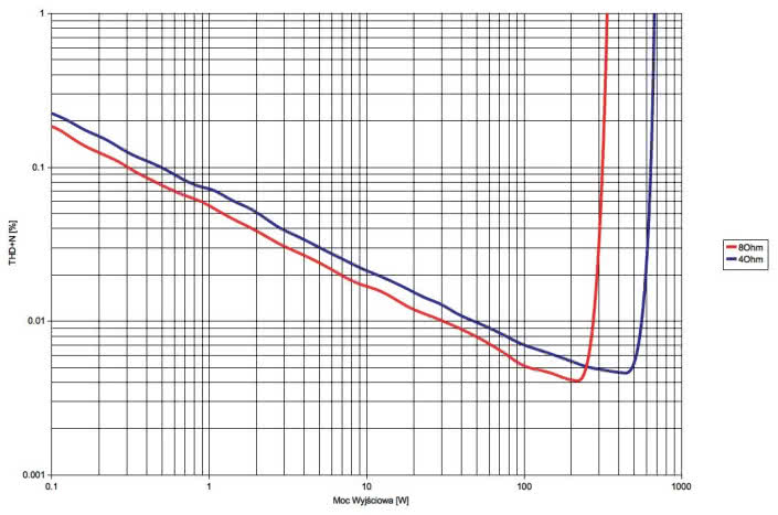

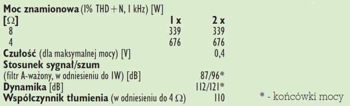

Moc każdego kanału (każdej z końcówek) to znakomite 339 W przy 8 omach i aż 676 W przy 4 omach, wystarczy na pewno każdemu i każdej... nawet najbardziej egzotycznej kolumnie o niskiej impedancji i niskiej czułości; moc na dwa razy niższej impedancji niemal dokładnie podwaja się. Są to również wartości przekraczające specyfi kację producenta, który obiecał "tylko" 300 W przy 8 omach i 600 W przy 4 omach.
Jednocześnie czułość całego systemu (pre + power) jest nieco niższa od standardu dla konstrukcji zintegrowanych, i wynosi 0,4 V. Nie powinno to jednak (zwłaszcza wobec zapasu mocy) nastręczać jakichkolwiek problemów.
Odstęp od szumu wynosi przyzwoite 87 dB, co nie jest wynikiem złym dla kombinacji pre + power, warto było jednak sprawdzić, jak prezentuje się S/N samej końcówki mocy, czyli po wyeliminowaniu przedwzmacniacza, który jako urządzenie aktywne, też generuje szum. Same końcówki mogą więc pochwalić się odstępem od szumu na poziomie 96 dB.
Podobnie jest z dynamiką, wzmacniacze mocy sięgają 121 dB, w połączeniu z przedwzmacniaczem jest to już "tylko" 112 dB. Pasmo przenoszenia (rys.1) potwierdza znakomitą kondycję sprzętu przy zmiennych wartościach impedancji (charakterystyki są perfekcyjnie zbieżne), idealną pracę przy 10 Hz (wciąż referencyjne 0 dB), ale również dość wczesny spadek od strony częstotliwości najwyższych, -3 dB pojawia się przy 56 kHz. To z kolei domena końcówek mocy, pasmo przedwzmacniacza sięga wyżej (około 72 kHz przy -3 dB).

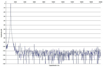

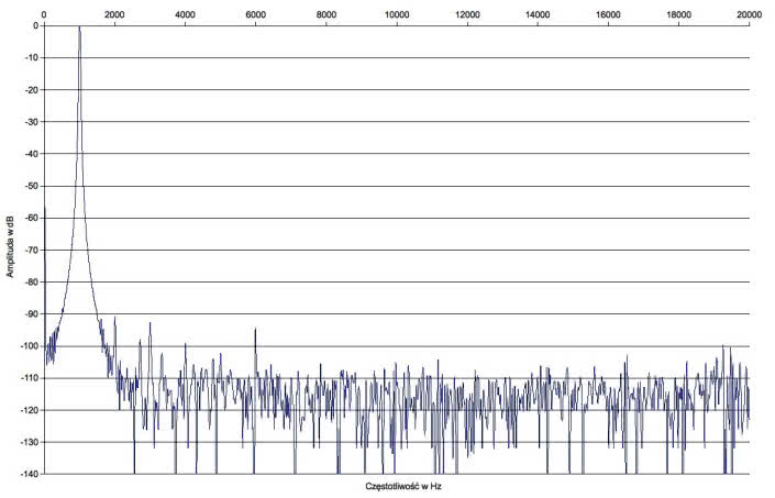

W spektrum zniekształceń (rys.1) najsilniejszą harmoniczną jest druga przy -91 dB, trzecia leży o 2 dB niżej, a ponad widmem szumów widać właściwie jeszcze tylko szóstą - bardzo czysto. Znakomicie wygląda również rys.3 z minimami w okolicy 0,004 % THD+N, aby zejść poniżej granicy 0,1 % wystarczy moc wyższa od 0,3 W przy 8 omach i 0,5 W przy 4 omach.
