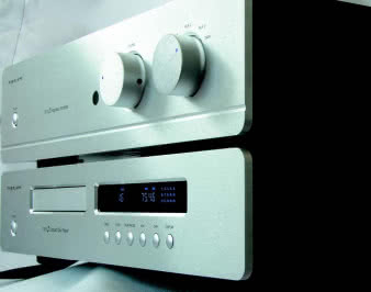

Firma założona w 1974 roku przez Johna Farlowe'a jest reprezentantem klasycznej szkoły konstruowania elektroniki hifi. Urządzenia, choć ładnie wykonane, nieodparcie przywołują na myśl "złote lata" hifi. Prosty design, proste funkcje, tylko najbardziej potrzebne łącza. To właśnie Exposure.
Bardzo solidny fundament mocnego zasilacza z potężnym transformatorem. Podstawowe, tradycyjne możliwości wzmacniacza. Gniazda głośnikowe tylko dla bananów.

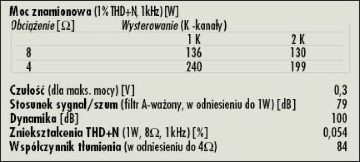

Moc wynosi aż 136W przy 8 omach w mono i 2x130W w stereo. Producent zapewnia że wzmacniacz może pracować zarówno na 8 omach, jak i 4 omach, ale dodaje, że najlepsze rezultaty uzyskamy jednak na wyższej impedancji.
No cóż, przy 4 omach widzimy aż 240W w jednym kanale i 2x200W przy dwóch obciążonych, zasilacz powoli woła "dość", ale i tak dał z siebie wiele. Odstęp od szumów 79dB nie jest już zachwycający, ale dzięki wysokiej mocy dynamice udaje się przedrzeć przez granicę 100dB.

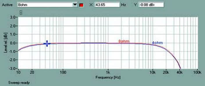

Pasmo (rys.1) jest zbieżne dla obydwu impedancji, przy 10Hz wyniki są bardzo dobre (-1dB), gorzej sprawa ma się w zakresie wysokich tonów - spadek rozpoczyna się już przy 10kHz, a punkt -3dB przypada na 42kHz.

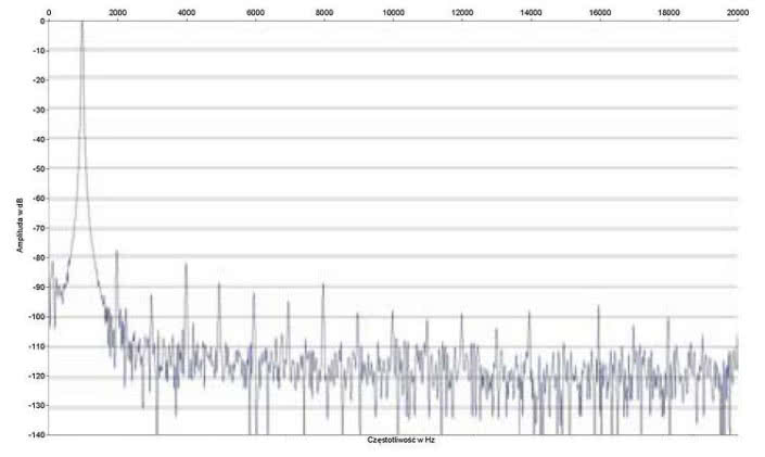

W spektrum zniekształceń (rys.2) najsilniejszy udział mają parzyste, druga leży przy -78dB, czwarta przy -83dB, a w pobliżu granicy -90dB pojawia się tylko jedna nieparzysta - piąta.

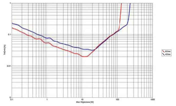

Kształt wykresu z rys.3 odbiega od modelu zachowania wzmacniacza tranzystorowego, ponownie przypominając cechy konstrukcji lampowej. Minimum zniekształceń przypada wcześnie, na 12W dla 8 omów oraz 20W dla 4 omów, powyżej tych punktów następuje już wzrost THD+N. Tym niemniej zniekształcenia poniżej 0,1% możemy utrzymać aż do 80W - niezależnie od obciążenia. (R.Ł.)
