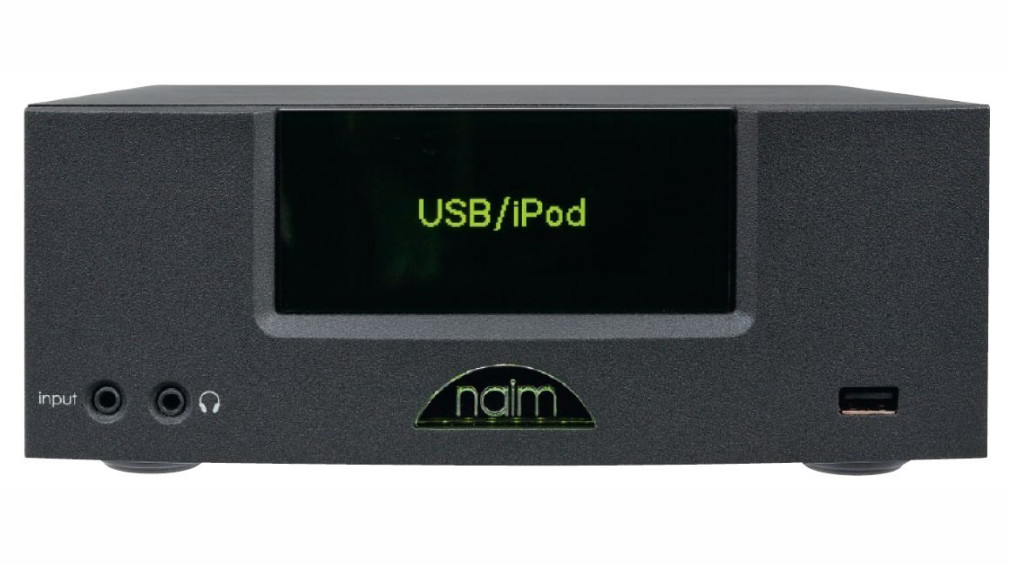

Wygląd właściwie się nie zmienił. Naim UNITIQUTE 2 to ciężkie, zwarte, niewielkie urządzenie o szerokości połowy standardu. Choć jego funkcjonalność jest imponująca, na pierwszy rzut oka tego nie widać - przednia ścianka to studium prostoty. Nie ma na niej prawie żadnych manipulatorów.
Jest za to średniej wielkości, ale bardzo ładny, wyświetlacz OLED, na który nałożono zielony filtr - charakterystyczny kolor dla tej firmy. Pod nim jest podświetlane logo (jest też przyciskiem, który aktywuje filtr mute), a obok trzy gniazda: wejście liniowe typu mini-jack, wyjście słuchawkowe na takim samym gnieździe oraz port USB. Możemy do niego podłączyć pendrajwa, twardy dysk lub któreś z urządzeń Apple.

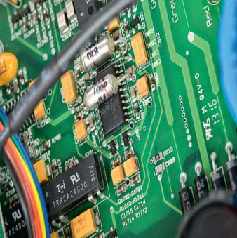

Układy elektroniczne zostały podzielone - zgodnie z ich pochodzeniem - na to, co Naim wykonuje samodzielnie i moduły zamawiane w zewnętrznych firmach. Na głównej płytce drukowanej, zakrywającej całe dno, znalazły się układy przetwornika cyfrowo-analogowego, analogowego przedwzmacniacza oraz stereofonicznej końcówki mocy i oczywiście zasilacza.
Na osobnej płytce jest moduł odtwarzacza plików, a na drugiej - moduł tunerów FM oraz DAB(+). Sygnał po zdekodowaniu w module odtwarzacza lub przychodzący z modułu tunera, ewentualnie doprowadzony do jednego z wejść cyfrowych, trafia do konwertera częstotliwości próbkowania Burr Brown SRC4391 (24/192).
Najwyraźniej przetaktowywane są wszystkie sygnały cyfrowe, i przesyłane dalej do przetwornika cyfrowo-analogowego Wolfson Microelectronics WM8728. To niedrogi układ, ale o niezłych osiągach, akceptujący sygnał do 32 bitów i 192 kHz, użyty też w poprzedniej wersji urządzenia.
"Zaszyto" w nim także układ regulacji siły głosu, z którego jednak tu się nie korzysta, bowiem uruchomiono znacznie lepszą, analogową drabinkę rezystorową, zamkniętą w układzie scalonym LM1972 International Semiconductors, do której sygnał trafia bezpośrednio z DAC-a, z którym zintegrowano też sekcję I/U i analogowe filtry.
Pozwala to znacząco uprościć układ, ale jest teoretycznie gorszym rozwiązaniem niż dopracowane, zewnętrzne układy tego typu. Do scalonego tłumika trafiamy albo z przetwornika, albo z wejść analogowych, buforowanych w dwóch układach scalonych Burr Brown OPA2604.
Aktywne wejścia są przełączane w wysokiej klasie kontaktronach. Końcówkę zbudowano na tranzystorach. W sekcji prądowej pracują dwie komplementarne pary (po jednej na kanał) tranzystorów Sankena 2SA1386 + 2SC3519, takie same jak w Naicie 5i. Nie widać nigdzie radiatorów, a to dlatego, że - ponownie jak w przywołanym wzmacniaczu zintegrowanym - przykręcono je bezpośrednio do dna obudowy, która w całości pracuje jak radiator.

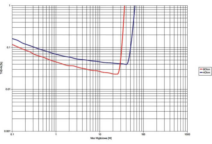

Ten "maluch" ma mieć, zdaniem producenta, 30 W przy 8 omach i 45 W przy 4 omach, a w rzeczywistości potrafi więcej. Moc sięga 37 W (8 omów) i praktycznie nie maleje po podłączeniu drugiego kanału (2 x 35 W). Naim dzielnie radzi sobie także przy 4 omach, kiedy to dostarcza przy jednym wysterowanym kanale 64 W oraz 2 x 52 W. Czułość urządzenia jest tylko nieznacznie niższa względem standardu i wynosi 0,3.
Wracamy znów do specyfikacji fabrycznej, według której urządzenie ma mieć zaledwie 80-decybelowy odstęp sygnału od szumu i ponownie okazuje się, że jest lepiej, bo stosunek S/N wynosi 85 dB. Moc wyjściowa nie pozwala wprawdzie na szaleństwa, ale i tak udało się uzyskać dynamikę 103 dB.

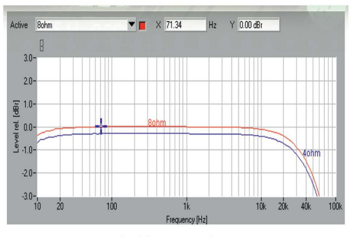

Pasmo przenoszenia (rys.1) przy 10 Hz ma niewielki spadek (-0,4 dB), ale powyżej 10 kHz charakterystyki opadają już szybko, spadki -3 dB widzimy przy ok. 60 kHz.

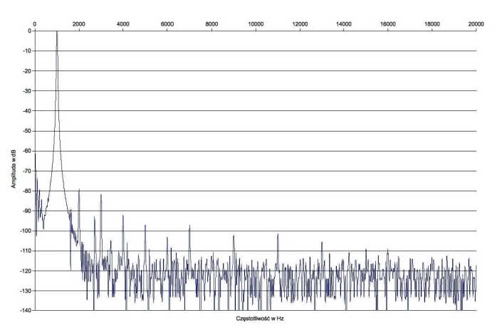

W spektrum zniekształceń (rys. 2) widać wprawdzie przewagę nieparzystych harmonicznych, ale najsilniejsza jest druga, której poziom wynosi -79 dB, trzecia leży przy -82 dB, a kolejne już poniżej -90 dB. Na niski poziom zniekształceń THD+N można liczyć niemal w całym zakresie mocy wyjściowej (rys. 3), to niewątpliwa zaleta i komfort, jaki Naim zapewnia użytkownikowi. THD+N jest niższe od 0,1 % już od mocy nieznacznie przekraczających 0,1 W przy 8 omach i 0,3 W przy 4 omach, a taki stan rzeczy utrzymuje się do obszarów przesterowania.
