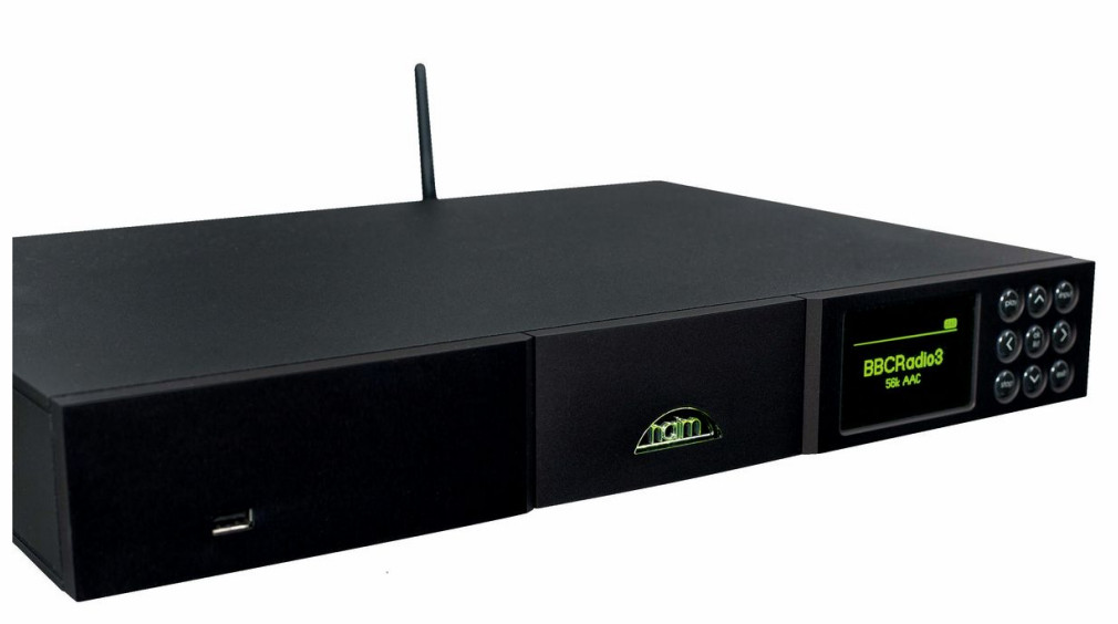

Naim ND5 XS - obudowa
Naim od wielu lat "kroi" obudowy swoich produktów jak ze sztancy, zmieniając głównie wysokość. Klasyczne, chropowate powierzchnie nie wymagają lakierniczej wirtuozerii, a i tak prezentują się znakomicie. Grafitowa czerń jest uzupełniana zielonym podświetleniem przycisków, wyświetlacza i oczywiście logo marki.
Front odtwarzacza Naim ND5 XS składa się z trzech części, po lewej stronie idealną powierzchnię zaburza jedynie niewielki, prostokątny otwór - nigdzie nieopisany, ale z kształtu czy charakterystycznego układu styków wewnątrz przypomina port USB. Do czego służy?
Albo poeksperymentujemy, albo sięgniemy po instrukcję obsługi. Tak czy inaczej, okaże się, że to wejście dla przenośnych banków pamięci (mogą to być dyski twarde), ale również okno na świat hi-fi dla sprzętu Apple, bo Naim potrafi komunikować się z iPadami czy iPhone’ami.

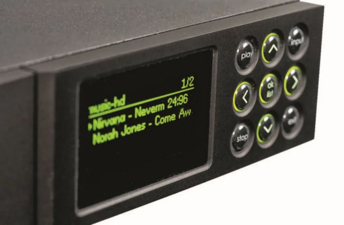

Niewielki, ciosany grubą czcionką, a jednak dobrze spisuje się w praktyce i nie pozostawia wątpliwości, że to Naim.
Wyświetlacz ulokowany z prawej strony jest niewiele większy od pudełka zapałek, wraz z zielonym kolorem dość tłustej czcionki nie wróży to najlepiej czytelności, ale okazuje się, że nawet z perspektywy fotela spisuje się on dość dobrze.
Do sterowania służy matryca sześciu przycisków - to rozwiązanie, które pojawiło się już w starszym modelu NDX. Cztery kursory umożliwiają łatwą nawigację, a pozostałe klawisze pozwalają na wygodny dostęp do podstawowych opcji odtwarzania. Można nawet przełączać między źródłami.

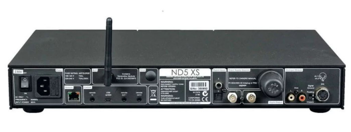

Naim ND5 XS - przyłącza
Wyposażenie w gniazda przyłączeniowe jest w odtwarzaczu Naim ND5 XS nieco skromniejsze niż u konkurenta. Nie zabrakło oczywiście właściwego dla Brytyjczyków "smaczku" w postaci analogowego gniazda DIN, ale na szczęście już od pewnego czasu jest ono uzupełniane przez klasyczną parę RCA.

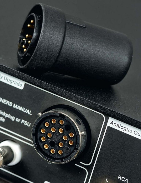

Drugim elementem, jaki często spotykamy w urządzeniach Naima, jest duże, okrągłe gniazdo zasilające. Topowy model NDS w ogóle nie ma wbudowanego zasilacza, który jest wewnątrz ND5 XS, jednak wciąż możliwy jest upgrade za pomocą zewnętrznego modułu.
W odtwarzaczu Naim ND5 XS znajdziemy wejścia cyfrowe w kilku najpopularniejszych standardach, w tym współosiowe, optyczne oraz BNC. Ten ostatni jest substytutem dobrze znanego złącza współosiowego, z uwagi na konstrukcję lepiej przystosowany do transferu sygnałów cyfrowych. Tym niemniej możliwe jest użycie przejściówek BNC-RCA i taką właśnie znajdziemy w pudełku.
Oryginalne pomysły na gniazda przyłączeniowe są czymś naturalnym w każdym urządzeniu Naima
Być może przyda do wykorzystania wyjścia cyfrowego, bo takie Naim ma tylko w formie BNC. "5-tka" nie ma gniazda USB, przeznaczonego do podłączenia komputera - oczywiście dostęp do zawartości dysków twardych gwarantuje i tak moduł strumieniowy.

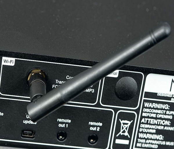

Moduł Wi-Fi uzupełnia bazową, przewodową transmisję LAN, może się przydać w instalacjach bez odpowiedniego okablowania.

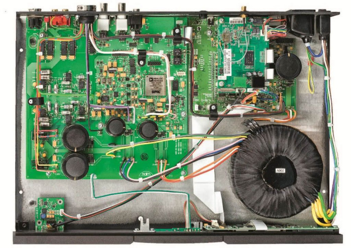

Wnętrze podzielono na dwie główne sekcje, komunikacyjną (LAN oraz Wi-Fi) oraz audio (cyfrowo-analogową).

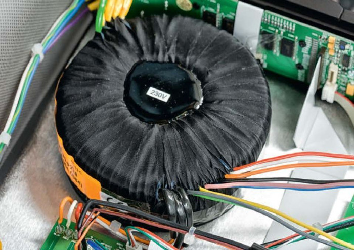

Typowa dla Naima obudowa jest ciężka, ale ona sama nie tłumaczy masy urządzenia, sięgającej 10 kg. Nieczęsto zdarza się, że w odtwarzaczu (niezależnie od typu) znajduje się tak duży transformator toroidalny.
Zainstalowano duży transformator toroidalny i przygotowano niezależne odczepy dla sekcji cyfrowej, analogowej i komunikacji sieciowej.
Rozbudowane zasilanie to jeden z koników Naima, w tym przypadku trafo dostarcza niezależnych napięć do kilku różnych sekcji, a blisko właściwych odbiorników znajdują się jeszcze oddzielne mostki prostownicze i kondensatory filtrujące. Możemy jednocześnie zachwycać się i dziwić, skąd pomysł na dodatkowy, zewnętrzny zasilacz?
Patrząc na połączenia wewnętrzne, w tym te biegnące z gniazda PSU (Power Supply Upgrade) widać, że zewnętrzny moduł doprowadza zasilanie w inne miejsca układu, pomijając niektóre ze zintegrowanych filtrów.

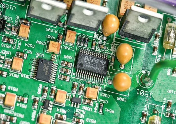

Większość elektroniki rozdzielono pomiędzy dwie płytki, ta z prawej strony (tuż za transformatorem) służy do komunikacji, ale i tutaj widzimy dalszy podział, na strefę LAN oraz Wi-Fi.

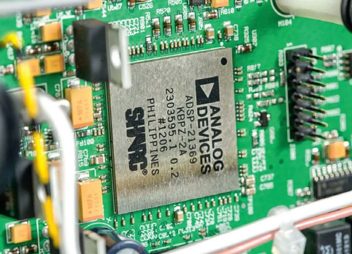

Wstępnie przygotowane sygnały są następnie przesyłane na większy moduł, gdzie ulokowano już rozwiązania służące do obróbki audio. Zaczynamy od głównego procesora, który dostarczyła firma Analog Devices, jest to ceniony DSP rodziny Sharc ADSP-21369.
Okazały procesor DSP Sharc (Analog Devices) zajmuje się wstępną obróbką danych cyfrowych.
Przetwornik C/A Burr Brown PCM1791 (produkowany już pod szyldem Texas Instruments) to układ charakteryzujący się natywną rozdzielczością 24 bitów i maksymalną częstotliwością próbkowania 192 kHz. Jego teoretyczny zakres dynamiki wynosi 113 dB.
Układ akceptuje nie tylko sygnały PCM, ale i DSD, ma wbudowaną cyfrową regulację głośności oraz dwa filtry cyfrowe o różnych charakterystykach - Sharp i Slow. Również w kolejnej, analogowej sekcji pracują scalaki Burr Brown - wzmacniacze operacyjne.
