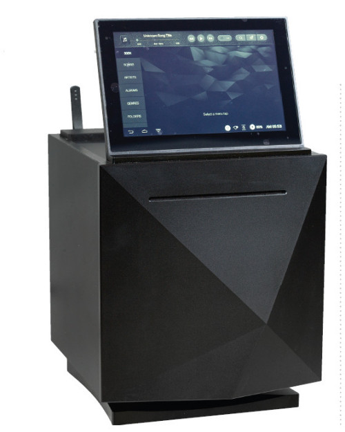

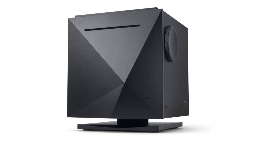

Astell&Kern AK 500N ma kształt dużej kostki opartej na płaskiej stopie. Bryła z metalu, polakierowana na czarno, wygląda tajemniczo. Gra świateł i cieni na jej powierzchni ma ponoć nawiązywać do sił natury i, jak czytamy w materiałach firmowych, słynnego, alpejskiego szczytu Matterhorn. "Skrzynka" została wykonana z wyjątkową solidnością, ścianki są grube, urządzenie - ciężkie.
Można uznać, że w projekcie tego sprzętu punktem wyjścia był odtwarzacz strumieniowy, jednak podejście do tematu, rozwiązania, funkcje, a także ich realizacja są wyjątkowe, a przez to wymykają się standardowej klasyfikacji. Astell&Kern starał się właśnie wyeliminować kłopoty, z jakimi borykają się użytkownicy (najogólniej) podobnych urządzeń.

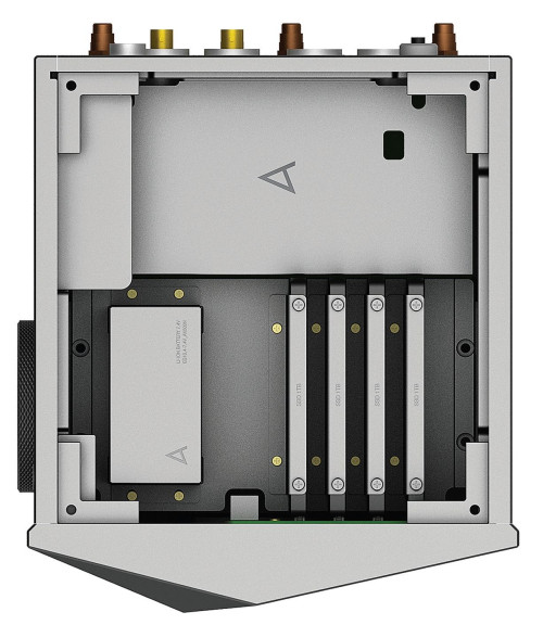

Wyjątkowość źródła Astell&Kern polega na tym, że nie jest tu konieczny żaden zewnętrzny serwer, bo odtwarzacz sam może nim być. Wewnątrz obudowy przygotowano stosowną elektronikę sterującą oraz aż cztery kieszenie dla czterech dysków twardych.
W zależności od potrzeb, obsadzimy dyskami dowolne z nich. Każda tzw. "zatoka" obsłuży napęd o maksymalnej pojemności 1 TB. Już zapowiadane są upgrade’y, które spowodują przesunięcie tej granicy w górę - aż do 4 TB. Decyzji nie trzeba podejmować od razu, można kupić urządzenie np. z jednym małym dyskiem, a później - w miarę rozszerzania własnej biblioteki - kupować i instalować kolejne dyski.

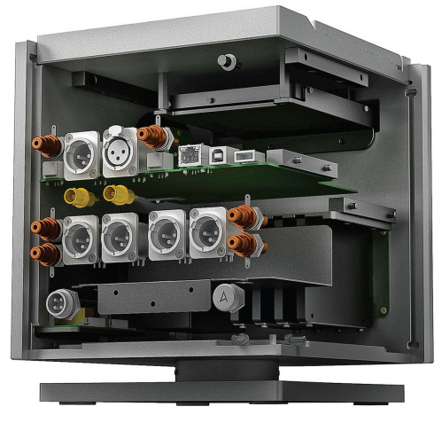

W niewielkiej kostce wszystkie elementy muszą być od siebie odseparowane, gdyż elektronika audio nie przepada za sąsiedztwem dysków twardych.

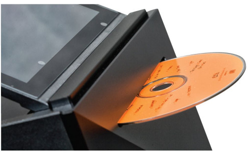

Astell&Kern AK 500N ma również napęd CD - wystarczy włożyć kompakt z muzyką, a jego zawartość zostanie automatycznie wgrana na wewnętrzny dysk twardy, z zachowaniem struktury dysku i stosownymi opisami, które Astell&Kern sam pobierze z internetu. My decydujemy, czy będziemy muzykę przechowywać w formacie skompresowanym czy bezstratnym Flac.
Sam proces też nie jest przypadkowy, odpowiada za niego algorytm EAC (Exact Audio Copy) rozwijany od kilkunastu lat - jeden z najdoskonalszych na rynku (przygotowując dział PC-Audio, który prowadziliśmy w "Audio", posługiwaliśmy się właśnie EAC - w wersji dla komputerów PC).
Jego działanie polega na dokładnej analizie płyty i minimalizowaniu użycia danych korekcyjnych. Jeśli jakiś fragment płyty zawiera błędy, czytnik nie koryguje ich algorytmami, ale cofa głowicę i próbuje ponownie go odczytać.
Na tej podstawie są tworzone - najdokładniejsze z możliwych - mapa i obraz dysku. Nierzadko EAC potrafi (poprawnie, bez nieciągłości w wynikowym materiale) zgrać do plików płytę tak zniszczoną, że jej normalne odtworzenie nie jest możliwe.
Wariant zastosowany przez Astell&Kern pracuje w dwóch trybach - normalnym oraz szybkim - które różnią się dokładnością. Szybkość zgrywania danych zależy od stanu płyty, ale często zdarza się, że kopiowanie dysku trwa dłużej, niż odtwarzanie zapisanej na nim muzyki.Moduł odtwarzacza poradzi sobie właściwie ze wszystkimi plikami, jakie spotkamy w dzisiejszej cyfrowej dystrybucji muzyki.

Astell&Kern AK 500N - przyłącza

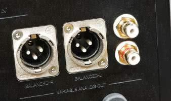

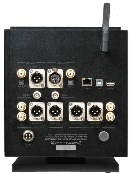

Możliwości podłączenia Astell&Kern AK 500N do urządzeń zewnętrznych są jednak imponujące. Konstrukcja jest zbalansowana, mamy więc do dyspozycji zarówno wyjścia XLR, jak i RCA, podzielone na dwie niezależne sekcje.
Pierwsza oferuje typowy sygnał o stałym napięciu, druga umożliwia regulację poziomu. Uwzględniono nawet zapas dla kapryśnych końcówek mocy i niskiej czułości, podnosząc parametry wyjścia regulowanego do imponujących 7,5 V dla gniazd RCA i 10 V dla XLR-ów.
Cyfrowe wejścia i wyjścia to także dwie identycznie wyglądające sekcje, a w każdej z nich mamy komplet najpopularniejszych formatów - poczynając od AES/EBU, poprzez BNC, złącze współosiowe oraz optyczne. Do tego dochodzi niezależna sfera "komputerowych" złącz USB.
Jedno działa jak wejście w USB DAC-ach, umożliwiając podłączenie komputera jako źródła sygnału. Do drugiego podłączymy np. odtwarzacze przenośne lub dodatkowe dyski twarde. Regulacja głośności odbywa się za pomocą dużego pokrętła zainstalowanego na bocznej ściance.
Poniżej znajduje się także panel wejść i wyjść podręcznych z kolejnym USB (dla dysków), gniazdem słuchawkowym, a nawet czytnikiem kart pamięci SD.
Wewnętrzny bank danych może się składać z czterech dysków - każdy o pojemności 1 TB.
