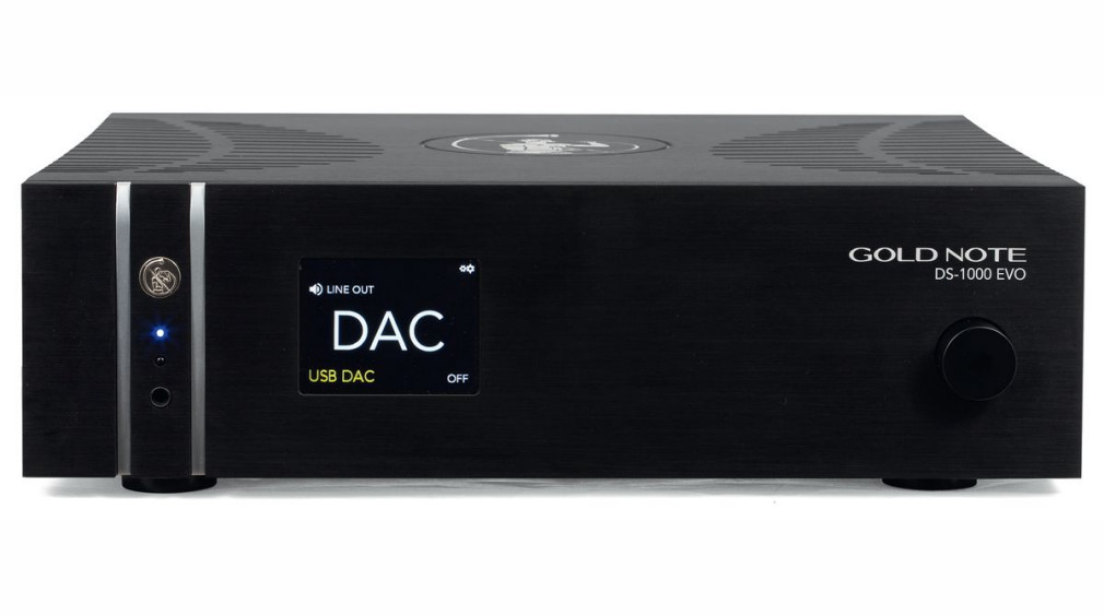

Gold Note DS-1000 EVO jest dostępny aż w trzech wersjach kolorystycznych: czarnej, srebrnej oraz złotej, znamiennej dla marki Gold Note. Obudowa DS-1000 EVO ma standardową szerokość (43 cm).

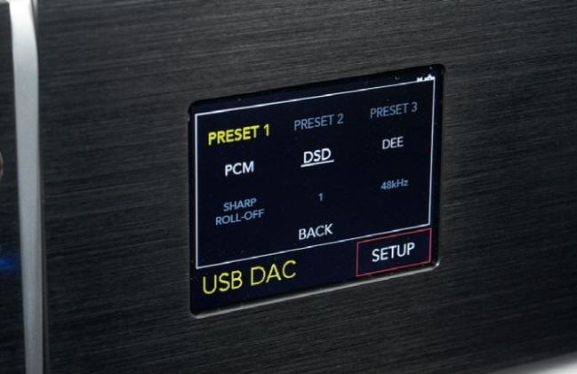

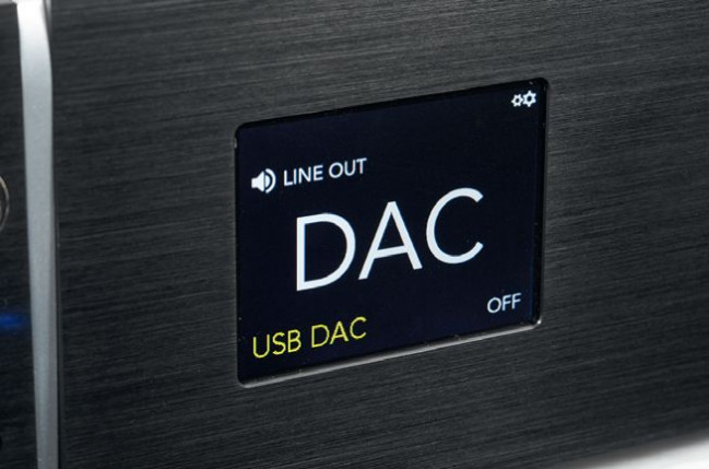

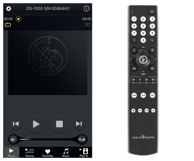

3,5-calowy kolorowy wyświetlacz nie jest dotykowy, ale bardzo wygodną obsługę zapewnia wielofunkcyjne pokrętło, a niezależnie – aplikacje mobilne (od odtwarzacza lub serwisów strumieniowych). Wyświetlacz prezentuje (oprócz menu) także standardowe informacje, parametry sygnału, wejście, konfi gurację filtrów.

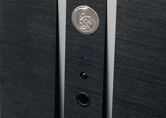

Na przednim panelu znajduje się wyjście słuchawkowe (6,3 mm), które ma dwa tryby pracy różniące się czułością. Regulacja głośności ograniczona jest do sekcji słuchawkowej – DS-1000 EVO nie ma regulowanych wyjść liniowych, ma je wspomniana wersja LINE. Organizacja menu skupia się na sprawach najważniejszych i praktycznych.

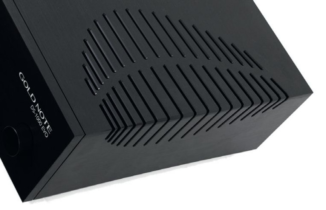

Obudowa prezentuje się atrakcyjnie i stylowo dzięki efektownym wycięciom na bocznych i górnej ściance.

Wi-Fi wymaga (jak zwykle) większej gimnastyki, ale z pomocą sprzętu mobilnego będzie to łatwe do przejścia. Gold Note ma własną aplikację mobilną, która skupia funkcje odtwarzacza muzycznego oraz zdalnego sterowania. W zestawie jest też klasyczny pilot.
Jest też jednak (dla chętnych) sekcja ustawień audio o intrygującej nazwie Chameleon – to obszar o wysokim stopniu zaawansowania i tak tę sprawę przedstawia sam Gold Note. Zawiera ona zmienne charakterystyki filtrów cyfrowych i analogowych (dla różnych formatów).
Pomiędzy dwoma przetłoczeniami, obok dyskretnych diod, znajduje się wyjście słuchawkowe (gniazdo 6,3-mm).

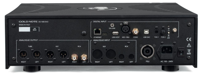

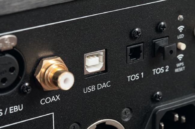

Wejść cyfrowych jest aż sześć i to w wielu standardach – dwa optyczne, jedno współosiowe, AES/EBU, do tego dwa USB – jedno dla nośników pamięci i jedno USB-DAC.
Takiego zestawu nie powstydziłby się zaawansowany, kosztowny przetwornik cyfrowo-analogowy, a DS-1000 EVO dokłada do tego przecież sieć. Do wyboru mamy rekomendowany, przewodowy LAN oraz bezprzewodowe Wi-Fi. Jest też strumieniowanie Bluetooth (chociaż nie wiemy, jakie standardy kodowania są obsługiwane).
Gold Note zachęca do apgrejdu za pomocą dodatkowych urządzeń – zewnętrznych zasilaczy oraz lampowych stopni wyjściowych.

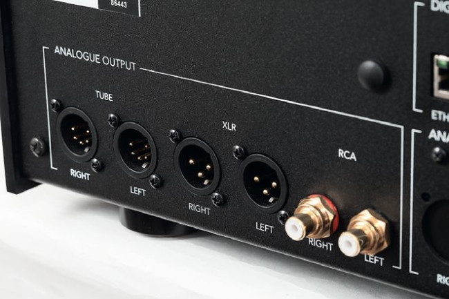

Gold Note DS-1000 EVO (w każdej wersji) ma dwa analogowe wyjścia, RCA oraz XLR, tuż obok jest jeszcze nietypowe złącze oznaczone jako TUBE – to także wyjście analogowe, choć bardzo specjalne, przeznaczone dla firmowej przystawki o takiej nazwie – lampowego stopnia wyjściowego.

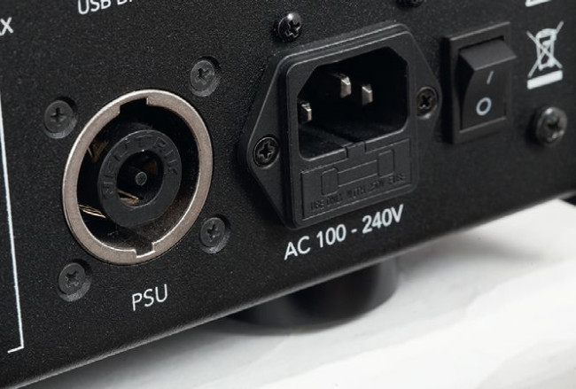

O tej sprawie, a także o drugim z opcjonalnych rozszerzeń, zewnętrznym zasilaniu PSU (dla którego również przewidziano niezależne gniazdo) piszemy dalej.

W świat zaawansowanych ustawień audio zabierze nas moduł Chameleon, pozwalający na zmianę filtrowania.

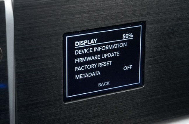

Gold Note jest też aktywne na polu programowych ulepszeń odtwarzacza, w dokumentacji na stronie internetowej producenta znalazłem mocne ślady takich działań.

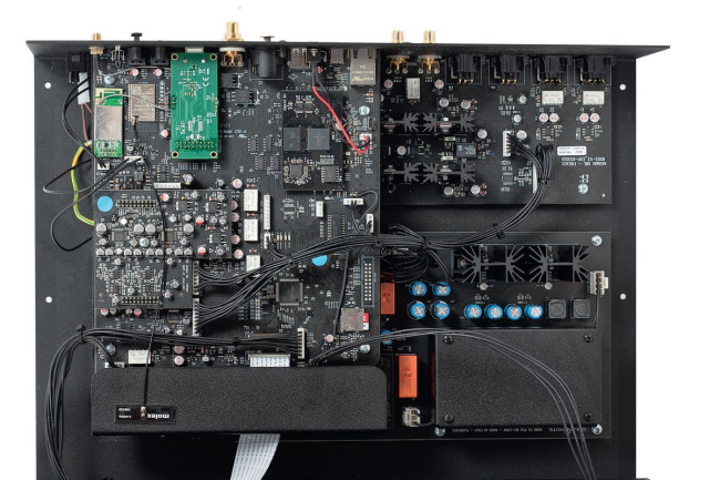

Wnętrze DS-1000 EVO jest wypełnione sporą liczbą mniejszych modułów, połączenia pomiędzy nimi wyglądają schludnie, przewody ułożono starannie i pospinano w wiązki.
Zasilacz (ekranowany) wraz z układami analogowymi znajduje się na dolnym piętrze. Gold Note najczęściej stosuje układy dyskretne i klasę A, co obowiązuje również tutaj.
Zarówno początkowy ekran, jak i menu startowe pokazują głównie podstawowe informacje.
Elektronika cyfrowa leży nieco wyżej. Formę niezależnych płytek ma nie tylko moduł strumieniowy, ale także wejście USB-DAC i układ przetwornika cyfrowo- -analogowego.

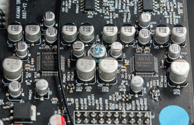

Japońska firma AKM po okresie problemów odzyskuje swoją pozycję. W DS-1000 EVO zastosowano parę układów AKM AK4493 w najnowszej (chociaż wprowadzonej już niecałe dwa lata temu) odmianie SEQ, należących do prestiżowej rodziny Velvetsound.
To układy 2-kanałowe (w przeciwieństwie do wielu współczesnych 8-kanałowych) obsługujące sygnały PCM 32 bit/768 kHz oraz DSD512. Maksymalna, teoretyczna dynamika wynosi 125 dB. Aby uzyskać sygnał zbalansowany (na etapie cyfrowym) i “przejść" z nim na wariant analogowy, potrzebne były dwa przetworniki AK4493.

USB-DAC, które pozwala przesłać sygnały PCM 32/384 oraz DSD512.

Dodatkowa para XLR-ów to wyprowadzenie sygnału dla opcjonalnego modułu lampowego.
Dodatkowe oryginalne gniazdo jest przeznaczone dla zewnętrznego zasilacza PSU.

 DS-1000 EVO to konstrukcja modułowa; rozdzielono sekcje analogową, cyfrową (ta także składa się z kilku części) i zasilanie.
Przetworniki C/A to układy AKM AK4493.

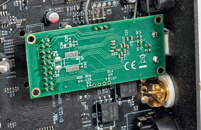

Interfejs wejściowy USB został umieszczony na niezależnej płytce.

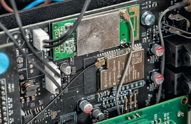

Podobnie jest z modułami sieciowymi i Bluetooth, które zostały zaekranowane.

Pilot DS-1000 EVO nie wygląda ekstrawagancko, ale jest zupełnie wygodny, a aplikacja mobilna nieskomplikowana, podobnie jak obsługa urządzenia w podstawowym zakresie.

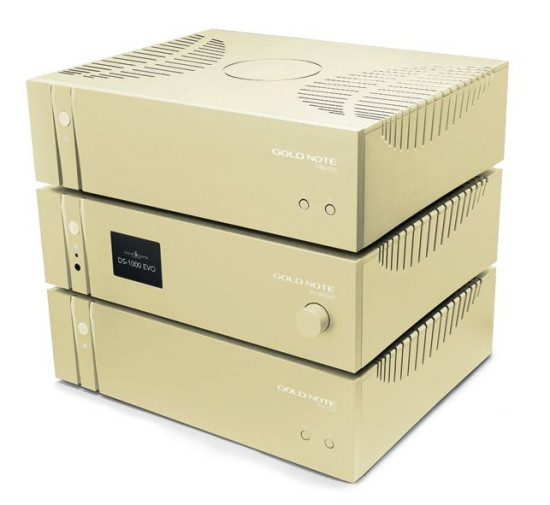

Producent przygotował specjalne dodatki, które mają wynieść dźwięk na jeszcze wyższy poziom. Pojawia się nawet nazwa DS-1000 EVO Trio, która oznacza "nasz odtwarzacz wraz z dwoma zewnętrznymi urządzeniami – zasilaczem i analogowym stopniem wyjściowym; każde z nich zastępuje część elektroniki wbudowanej w DS-1000 EVO, która jest wtedy wyłączana.
I jakby tego było jeszcze mało, zarówno zasilacz, jak i stopień wyjściowy występują w dwóch wersjach. Zewnętrzne zasilacze to PSU-1250 (26 000 zł) lub PSU-1000 (17 000 zł).
Funkcjonalnie to takie same zasilacze, różnią się jednak elektroniką, zaawansowaniem stopni stabilizujących i filtrujących. Każdy zasilacz ma jedno wyjście, które podłączamy do specjalnego gniazda w odtwarzaczu.
TUBE-1012 (28 000 zł) i TUBE-1006 (20 000 zł) to lampowe stopnie wyjściowe, zastępują półprzewodnikowe zainstalowane w odtwarzaczu, dlatego DS-1000 EVO jest wyposażony w specjalne wyjścia, niezależne od podstawowych gniazd RCA i XLR.
Lampowe "bufory TUBE mogą współpracować nie tylko ze sprzętem marki Gold Note, bo mają też drugi, uniwersalny zestaw wejść, do którego podłączymy dowolne źródło liniowe. TUBE to konstrukcje zbalansowane z gniazdami XLR i RCA (zarówno po stronie wejść, jak i wyjść).
Możliwa jest dowolna kombinacja zasilaczy i buforów wyjściowych, Gold Note podpowiada dwa zestawy – najlepszy (Trio Premium), czyli zasilacz PSU-1250 i stopień wyjściowy TUBE- 1012, lub skromniejszy (Trio Lite) z PSU-1000 oraz TUBE-1006.
