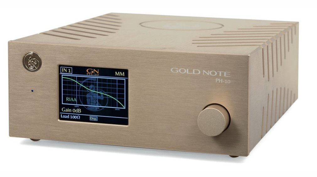

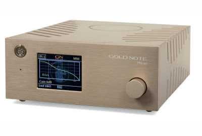

Na froncie Gold Note PH-10 zainstalowano kolorowy wyświetlacz. Do obsługi wszystkich ustawień służy jedno pokrętło. Poruszamy się po wybranych polach wyświetlacza, przypisanych do konkretnych funkcji; wciskając pokrętło wywołujemy ustawienia z określonego obszaru.
Podstawowa organizacja jest przejrzysta i prosta, ale można też wejść w zaawansowane ustawienia. Najpierw wybieramy wejście oraz bazowy tryb pracy, MM lub MC. Wyjściowe wzmocnienie w trybie MM wynosi +45 dB, a MC +65 dB. Dodatkowy układ mikroregulacji pozwala na korektę -3, +3 lub +6 dB.
Kolejnym krokiem jest wybór obciążenia impedancyjnego dla MC wśród aż dziewięciu wartości (10, 22, 47, 100, 220, 470, 1000, 22000 oraz 47000 Ω). Dla wkładek MM nie ma już takich luksusów, tylko podstawowe obciążenie 220 pF odpowiadające wymaganiom wielu popularnych wkładek (np. firmy Audio-Technica).

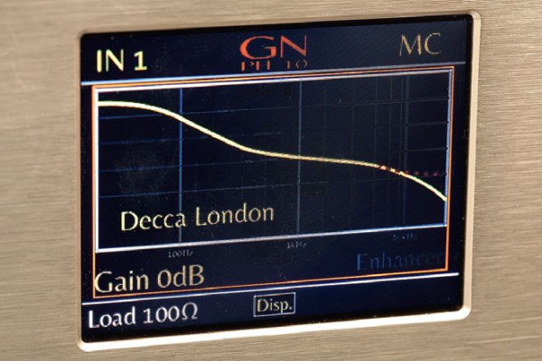

Gold Note PH-10 pozwala na wybór jednej z trzech krzywych korekcyjnych. Podstawową jest oczywiście RIAA, a dodatkowymi Decca oraz Columbia. Ponadto dla każdej z nich możemy jeszcze włączyć dodatkowy obwód korekcyjny o nazwie Enhanced; firma przekonuje, że niektóre nagrania mogą na tym zyskać, ale bądźmy ostrożni, to przecież tylko i aż equalizacja.
Największe wrażenie robi centralna część ekranu, na?której wyświetlana jest charakterystyka dla wybranego trybu korekcji.
Bardziej tradycyjnym dodatkiem jest filtr subsoniczny z tłumieniem aż 36 dB przy 10 Hz. Do PH-10 podłączymy dwa gramofony (albo dwa ramiona), dla każdego wejścia możemy ustalić niezależny zestaw parametrów (wzmocnienie, obciążenie, krzywa korekcyjna, filtr). PH-10 te ustawienia zapamięta, nawet gdy odłączymy go od zasilania.

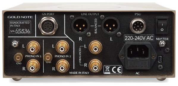

Gold Note PH-10 - złącza

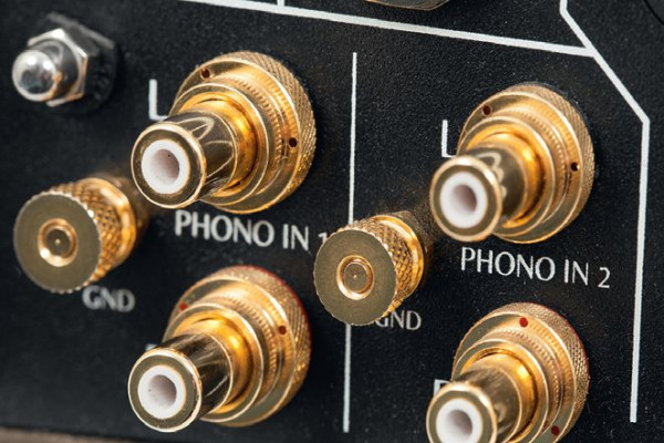

Gold Note PH-10 ma więc dwa wejścia (pary RCA, każda z własnym bolcem uziemiającym, chociaż wewnątrz zbiegają się do jednego punktu masy). Wyjścia są również dwa, obok podstawowej pary RCA pojawia się też para XLR-ów.

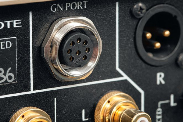

W tej sekcji znajduje się jeszcze złącze GN PORTl – specjalne wyjście analogowe dla firmowego, zewnętrznego bufora, którego konstrukcja opiera się na lampach. To jeden z dwóch proponowanych sposobów poprawy brzmienia PH-10. Kolejnym jest zewnętrzny zasilacz podłączany do wielopinowego gniazda PSU.
Bogata funkcjonalność przebija się także na tylnej ściance.
Ostatnią ciekawostką na tylnym panelu jest złącze USB służące do aktualizacji oprogramowania. Gold Note wspomina także o planach związanych z Wi-Fi oraz z aplikacją mobilną (do zdalnej zmiany parametrów); być może w przyszłości USB zostanie wykorzystane również do komunikacji sieciowej.

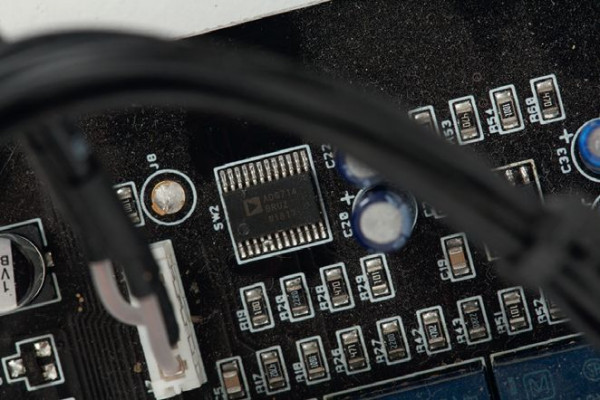

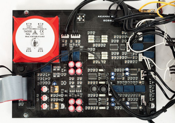

Cały układ audio oraz zasilacz zostały umieszczone na jednej płytce drukowanej. Poszczególne obwody (np. sterujące wyborem wejść czy obciążeniem) są załączane za pomocą przekaźników. Ze względu na konstrukcję obudowy, gniazda nie są wlutowane bezpośrednio w płytkę, lecz podłączone przewodami.
Korekcja realizowana jest pasywnie, wzmocnienie w scalonych wzmacniaczach operacyjnych, a wśród nich znajdują się Texas Instruments OPA1611 o bardzo niskich zniekształceniach.

Niemal cały układ elektroniczny, włącznie z zasilaniem, zajmuje dużą płytkę drukowaną, ale gniazda podłączono już przewodami.
