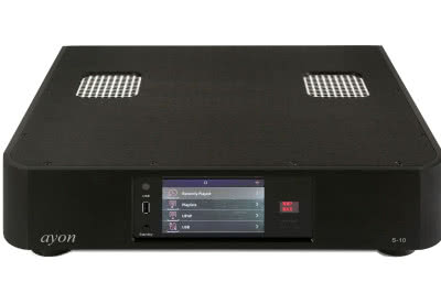

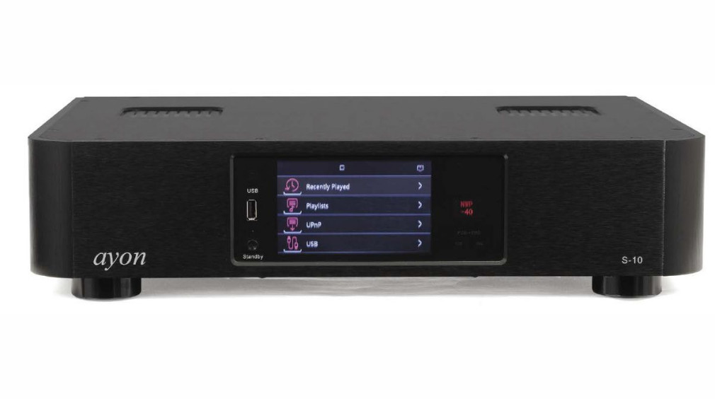

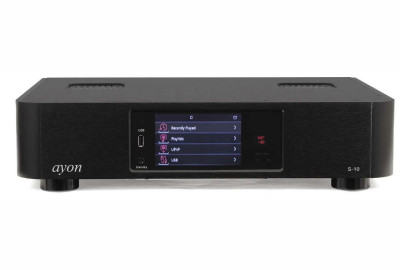

Ayon S-10 II - obudowa i przednia ścianka
Ayon S-10 II wygląda bardzo charakterystycznie, jak wiele urządzeń austriackiej firmy. Masywna obudowa z zaokrąglonymi pionowymi krawędziami, na górnej ściance ma okna zasłonięte siatkami, zwiastującymi obecność lamp, i duży wyświetlacz na froncie (typu TFT); oprócz okładek płyt i podstawowych informacji o nagraniach odczytamy z niego również parametry odtwarzanych plików.

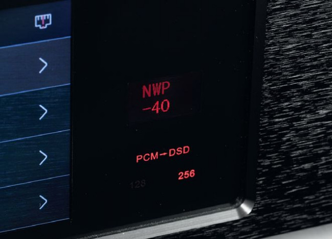

Na przedniej ściance jest też okienko wskaźnika poziomu głośności (gdy jej regulacja jest aktywna) oraz sygnalizator konwersji sygnałów PCM do DSD (ten wątek rozwiniemy dalej).

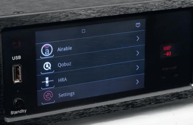

Kolorowy wyświetlacz to już niemal obowiązkowy element wyposażenia wysokiej klasy odtwarzaczy sieciowych.

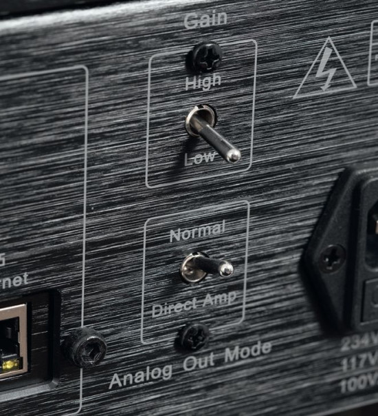

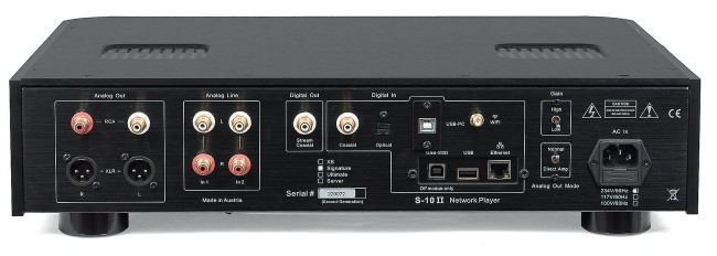

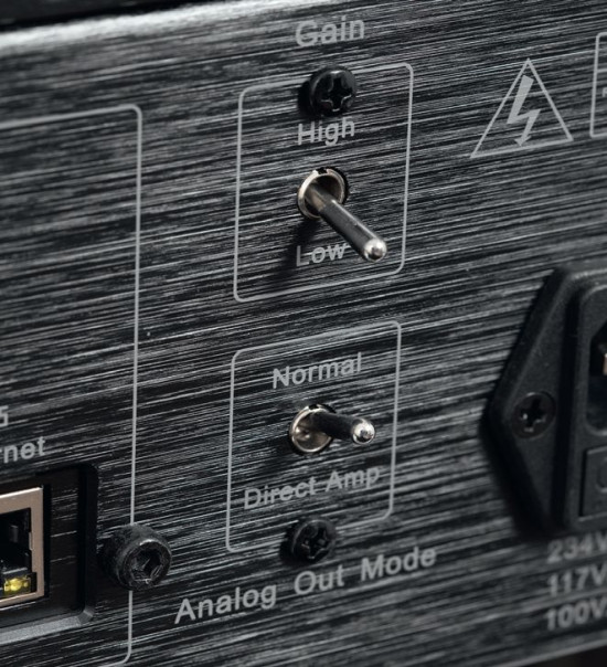

Sygnał analogowy wyprowadzimy parą RCA lub parą XLR, którym towarzyszą dodatkowe ustawienia. Przeprowadzamy je za pomocą dwóch przełączników (na tylnej ściance).
Pierwszy decyduje o regulacji głośności (można ją włączyć lub pominąć), drugi uaktywnia dodatkowe wzmocnienie (+6 dB) – aby dopasować napięcie wyjściowe do czułości wzmacniacza (końcówki mocy).
W trybie standardowym napięcie wyjściowe (dla gniazd RCA) wynosi 2,5 V (w przypadku regulacji głośności mieści się w zakresie 0–2,5 V), gdy włączymy tryb dodatkowego wzmocnienia, sięga maksymalnie 5 V.

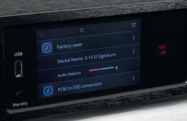

Menu ogranicza się do kilku podstawowych ustawień.
Ayon S-10 II - złącza
Ayon S-10 II ma nie tylko wyjścia, ale i wejścia, zarówno dla sygnałów cyfrowych, jak i analogowych (RCA). S-10 II może więc działać jak prosty przedwzmacniacz analogowy.

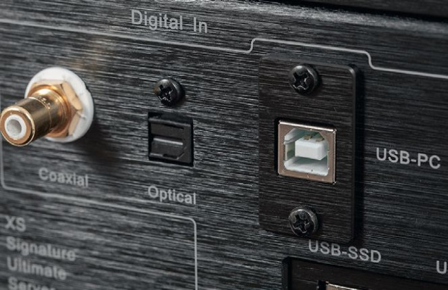

Imponująco wygląda sekcja wejść cyfrowych, z drugim (pierwsze jest na froncie) złączem USB-A, wejściem USB-DAC (przyjmuje "tylko" PCM 24 bit/192 kHz oraz DSD128), a także gniazdami współosiowym, optycznym i sieciowym LAN (jest też bezprzewodowa opcja Wi-Fi, nie ma Bluetooth). Cyfrowe wyjście jest jedno – współosiowe.

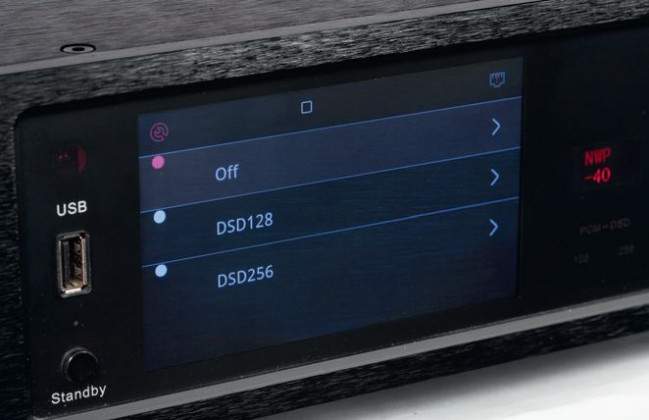

Wielu producentów odtwarzaczy strumieniowych korzysta z zewnętrznych modułów i rozwiązań sieciowych, a tylko nieliczni mogą pochwalić się własnymi opracowaniami. Ayon ściśle współpracuje z innym austriackim specjalistą, StreamUnlimited, współtworząc moduły strumieniowe dla własnych odtwarzaczy.
Jest wśród nich konfiguracja pracy upsamplera DSD, którą można też przeprowadzić za pomocą pilota.
Ayon S-10 II - odtwarzane pliki i strumieniowanie
Indywidualizm widać też w organizacji menu i umieszczeniu poszczególnych funkcji. Priorytetem była jednak przejrzystość i prosta obsługa. Oprócz komunikacji sieciowej (do której w większości wypadków i tak nie trzeba będzie zaglądać), ustawienia dotyczą przede wszystkim wyświetlacza oraz sposobu działania upsamplera (do czego menu nie jest konieczne – wystarczy przycisk na pilocie).
Z podłączonego (dysk USB) oraz zewnętrznego źródła S-10 odtworzy już pliki PCM 24 bit/384 kHz oraz DSD256. Rok temu kręcilibyśmy nosem na brak standardu MQA, dzisiaj (wobec decyzji serwisu Tidal, który się z tego formatu wycofał, i niepewnej przyszłości MQA w ogóle) nie jest to problem.
Ayon S-10 II doskonale radzi sobie z odtwarzaniem plików z zasobów lokalnych, serwerów DLNA czy z integracją z wszechstronnym systemem Roon. Producent wspomina wprawdzie o serwisie Tidal, ale jakby bez większego zaangażowania; być może fabryczne opisy, na jakie natrafiłem, pochodzą jeszcze z pierwszego okresu obecności S-10 II na rynku, kiedy to odtwarzacz w ograniczonym zakresie poruszał się po popularnych serwisach strumieniowych, co jednak szybko się zmieniło.
Już sam bogaty zestaw gniazd wskazuje, że funkcje S-10 II wykraczają poza rolę odtwarzacza sieciowego
Każde z analogowych wyjść może pracować z regulacją głośności lub bez niej.

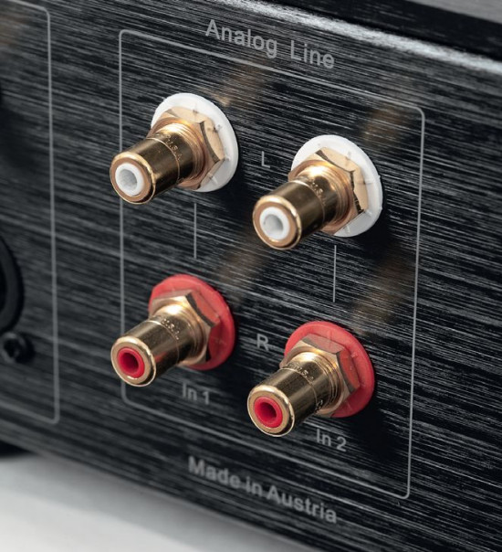

S-10 II ma również dwa analogowe wejścia (liniowe) prowadzące do analogowego przedwzmacniacza.
Wejście USB-PC to popularny USB-DAC do podłączenia komputera
Wejście USB-PC to popularny USB-DAC do podłączenia komputera.

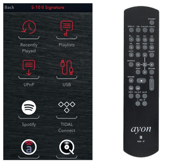

Elementem wyposażenia S-10 II jest więc klasyczny pilot zdalnego sterowania, który wystarczy niemal do wszystkiego. Niemal, bowiem od wszechobecnych aplikacji mobilnych nie da się jednak uciec, zwłaszcza przy nawigacji po zasobach serwisów; Ayon zadbał też o własny, wirtualny sterownik komunikacji z S-10 II.

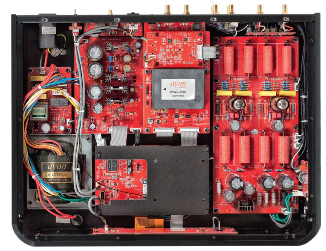

Ayon S-10 II - wnętrze

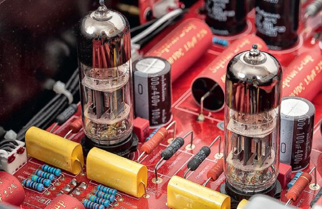

Stopień wyjściowy został zbudowany na bazie popularnych lamp 6H30 (produkcja – rosyjski Sovtek). To podwójne triody, najczęściej stosowane właśnie w układach przedwzmacniaczy. Ayon przekonuje, że zestaw lamp wystarczy na ok. 3000–4000 godzin pracy. Gdy fabryczny komplet się zużyje, bez problemu znajdziemy zamiennik; wybór jest ogromny.
Układy analogowe pracują w klasie A bez sprzężenia zwrotnego, z krótką ścieżką sygnałową, bez dodatkowych buforów i tzw. układów DC Servo (stabilizacja napięcia stałego na wyjściu). Oznacza to konieczność stosowania kondensatorów sprzęgających. Mniejsze płytki zajmują: układy wejść (RCA) oraz regulacja głośności z dwoma (bo to układ symetryczny) scalonymi tłumikami Burr Brown z popularnej serii PGA.
Matrycę uzupełnia niezależny wskaźnik głośności oraz sygnalizacja trybu konwersji z PCM na DSD.

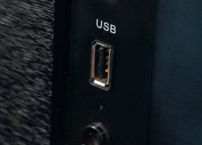

Jedno z gniazd USB (do podłączenia dysku twardego) jest ulokowane z przodu, obok wyświetlacza.
W module cyfrowym przeznaczonym do obróbki sygnałów audio (jeszcze przed właściwymi konwerterami) najważniejszym układem jest wszechstronny procesor Analog Devices z serii SHARC (umieszczony pod ekranem), który najprawdopodobniej odpowiada za algorytmy konwersji sygnałów PCM do DSD.
Przetwornik cyfrowo-analogowy to AKM AK4490, już nieprodukowany (w jego miejsce wprowadzono nowszy AK4493), ale wciąż cieszący się uznaniem za wyjątkowe brzmienie. Obsługuje sygnały PCM 32 bit/768 kHz (tutaj jednak S-10 II nie sięga) oraz DSD256, dynamika wynosi 120 dB (w trybie dwukanałowym).
Zasilanie ma początek w rozbudowanych filtrach napięcia zmiennego. Tory zasilające dla sekcji cyfrowej i analogowej są niezależne (transformator rdzeniowy typu R-Core z wieloma odczepami został przykręcony do dodatkowych szyn i wytłumiony gumowymi absorberami); w sumie jest tutaj aż osiem stabilizowanych gałęzi dla poszczególnych obwodów.

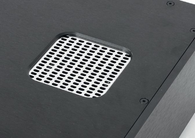

Na górnej ściance znajdują się dwie kratki wentylacyjne służące m.in. do chłodzenia lamp (te jednak znajdują z prawej strony.

Konwersja C/A oraz regulacja głośności znajdują się w tylnej części obudowy, przednią wypełnia zasilacz, sekcja sieciowa oraz część dużej płytki "lampowej".

Bufory lampowe bazują na dwóch podwójnych triodach.

Wróćmy teraz do wątku działania układów upsamplujących, zamieniających sygnały PCM na DSD. W ustawieniu fabrycznym systemy te są wyłączone, ich aktywność łatwo zresztą śledzić obserwując spory, diodowy wskaźnik obok wyświetlacza. Dlatego od fabrycznej konfiguracji zacząłem i… z taką test zakończyłem. Zmiany brzmienia da się wychwycić, na niektórych materiałach wymaga to więcej skupienia, na innych jest bardziej oczywiste, ale generalnie są one subtelne.
Dźwięk po konwersji jest jeszcze bardziej miękki, oleisty, osadzony niżej, z mocniej wypełnionym dolnym podzakresem średnicy – to może się podobać, chociaż dla mnie takie akcentowanie nie było potrzebne wobec i tak dobrego nasycenia wariantu wyjściowego.

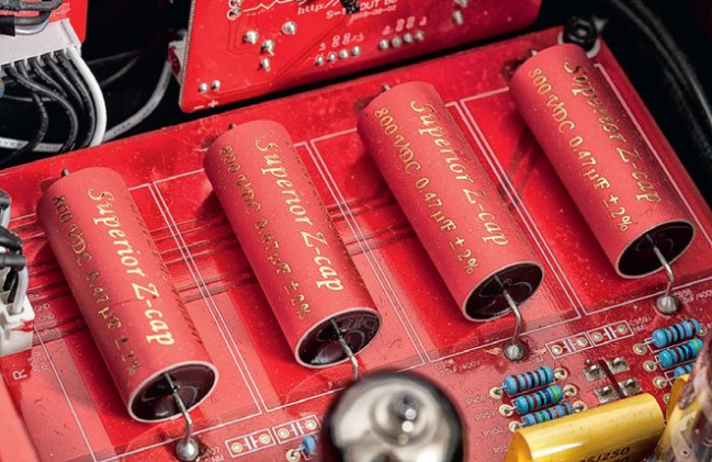

Kondensatory separujące to elementy Jantzen z serii Superior Z-Cap.

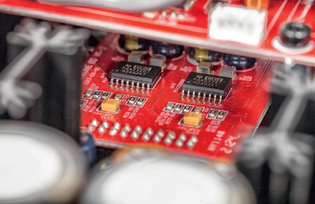

Analogowa regulacja głośności jest zbudowana na scalonych regulatorach Burr Brown.

Tradycyjny pilot pozostaje ważnym narzędziem obsługi S-10 II, która w podstawowych kwestiach ma nawiązywać do bezproblemowości odtwarzaczy CD. Mobilna aplikacja Ayona jest z kolei odzwierciedleniem układu menu, jakie pojawia się na głównym wyświetlaczu urządzenia.
