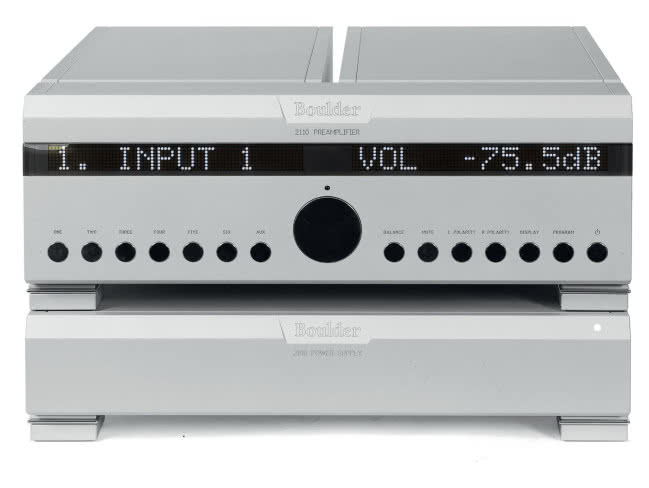

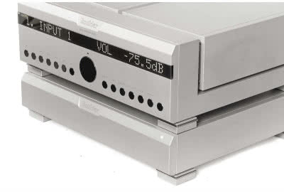

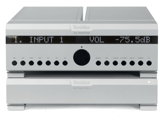

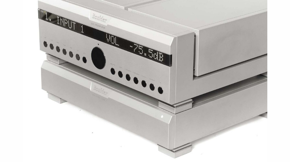

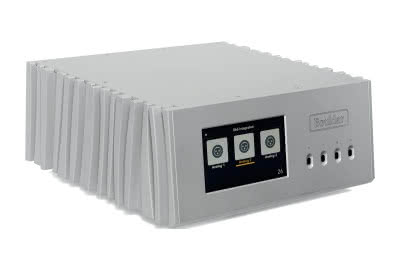

Boulder 2110
Boulder 2110 to następca modelu 2010, który pozostawał w ofercie firmy przez 17 lat. 2110 też ma już kilkuletni staż, ale nic nie zapowiada końca jego kariery. Składa się z dwóch modułów – układów audio i zasilacza.
Boulder 2110
Przez górną część frontu biegnie panel z wyświetlaczem informującym o wzmocnieniu i wybranym wejściu. Regulację głośności prowadzimy pokrętłem umieszczonym w centrum, a źródła przełączamy siedmioma przyciskami z lewej strony. Te po prawej są związane z dodatkowymi funkcjami – zrównoważenia kanałów, zmiany polaryzacji sygnału (niezależnie dla kanału lewego i prawego), regulacji jasności wyświetlacza.
Przycisk "Program" uruchamia menu. Pozwala ono na indywidualne ustawienia dla każdego ze źródeł (nazwy, czułości, polaryzacji), możemy też zarządzać skokiem głównego regulatora głośności (co 0,1; 0,5 lub 1 dB).

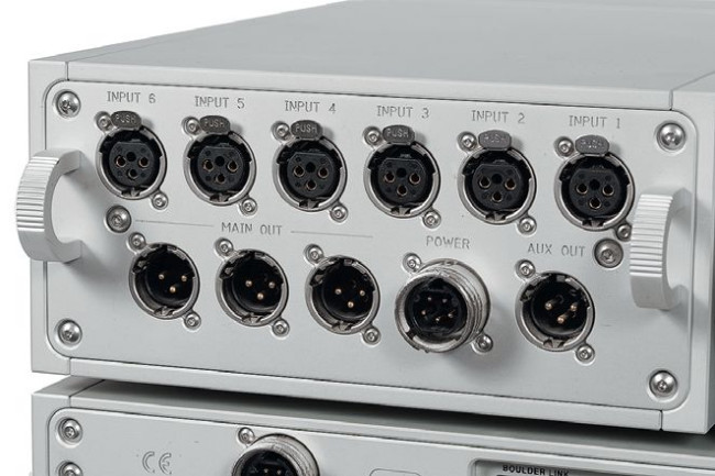

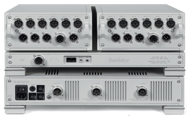

Tor sygnału Boulder 2110 jest w pełni analogowy i w pełni zbalansowany. Wszystkich sześć wejść przyjmuje sygnały liniowe. Regulowane wyjścia są trzy, możemy więc podłączyć trzy stereofoniczne lub sześć monofonicznych końcówek, nawet w konfiguracji tri-amping. Jest też wyjście o stałym poziomie sygnału.
Kompletny przedwzmacniacz to kilka modułów, separacja służy izolacji, w końcowym efekcie – niskiemu poziomowi szumów i zniekształceń.
Zasadniczy przedwzmacniacz jest złożony z trzech (nie licząc zewnętrznego zasilacza) bloków – sterowania i niezależnych dla obydwu kanałów torów sygnału.
Gniazda są tylko w jednym standardzie – XLR. Boulder nie dopuszcza kompromisu połączeń niezbalansowanych. Również końcówka ma tylko wejścia XLR. Najlepiej byłoby więc, gdybyśmy do 2110 podłączali również zbalansowane urządzenia źródłowe, ale jest też furtka dla niezbalansowanych – staje się nią kabel/przejściówka z końcówkami RCA i XLR (taki oferuje nie tylko Boulder).
Boulder 2110 jest więc purystycznym preampem liniowym, a jego jakość wynika nie z możliwości funkcjonalnych (ograniczonych, nie ma też wyjścia słuchawkowego), lecz z unikalnie starannej konstrukcji sekcji audio. Odseparowanie zasilacza nie jest czymś sensacyjnym, ale podział w ramach układu audio to już coś wyjątkowego.

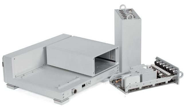

Główna obudowa składa się z trzech części. Dolna, a zarazem tworząca cały front, to centrum sterowania na bazie układów mikroprocesorowych, które mogłyby zakłócać sygnały audio, dlatego zostały od nich odseparowane.

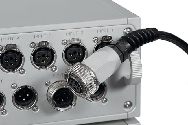

Do podłączenia poszczególnych gałęzi zasilających służą trzy grube przewody z masywnymi wtykami.
Przedwzmacniacz (i końcówka) to urządzenia w pełni zbalansowane, wyposażone wyłącznie w gniazda XLR.

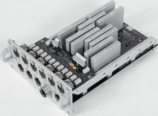

W tylnej części znajdują się, posadowione na platformie pierwszego modułu, dwa bloki audio, niezależne dla każdego kanału. Sygnały sterujące "płyną" z części dolnej do modułów audio przez system nadajników i odbiorników optycznych.
Sygnały z gniazd wejściowych trafiają do hermetycznych przekaźników ze srebrnymi stykami. Wzmocnienie prowadzi sześć (na każdy kanał) modułów o oznaczeniach 993S; zastosowano w nich wyłącznie elementy dyskretne (tranzystory bipolarne, które Boulder uważa za lepsze od FET-ów).

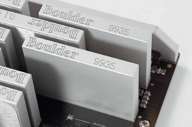

Każdy z modułów 993S ma indywidualnie dobierane elementy pasywne (głównie rezystory), aby uzyskać wzorcowe parametry. Po zainstalowaniu w obudowach układy są zalewane masą tłumiącą drgania.
Połączenia elektryczne między modułami sterującym i audio całkowicie wyeliminowano, zastępując je optycznymi.
Operacje na sygnale audio odbywają się aż w dziesięciu funkcjonalnych modułach (każdy zamknięty i zatopiony w metalowej obudowie.

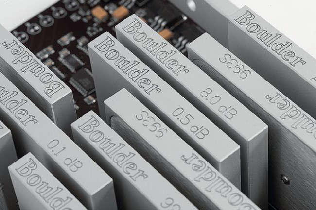

Po raz pierwszy, właśnie w Boulder 2110, Boulder zastosował w pełni zbalansowany regulator głośności, oparty na blokach precyzyjnych rezystorów, załączanych w odpowiedniej konfiguracji. Każdy z kanałów ma swoje własne regulatory, zamknięte w niezależnych obudowach, podobnie jak moduły 993S.

Moduły z oznaczeniem "dB" to elementy regulatora głośności.

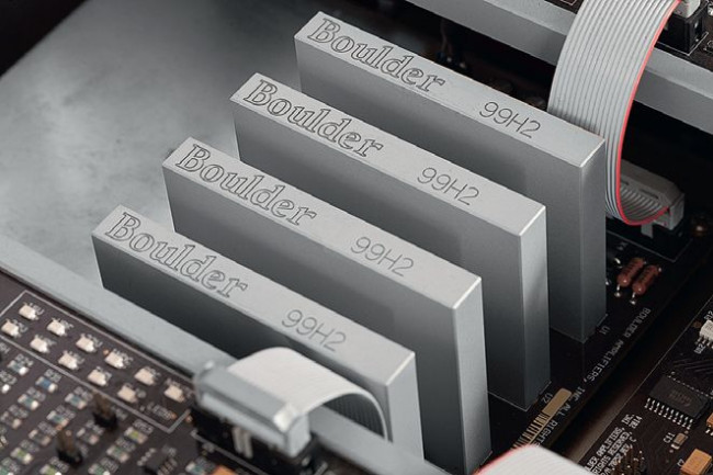

Za wzmocnienie odpowiadają moduły o oznaczeniach 993S.

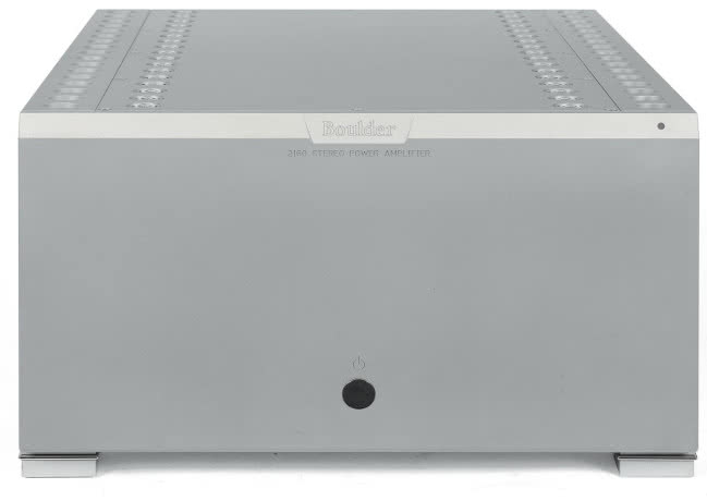

Boulder 2160 nie jest największym wzmacniaczem Bouldera, ale już on prezentuje się spektakularnie. Front ma co prawda dość standardowe 45 cm szerokości, ale głębokość jest prawie dwa razy większa, a masa sięga 100 kg. Przyglądając się współczesnym, często filigranowym wzmacniaczom, wspominam potężne amerykańskie "piece" sprzed lat.
Boulder 2160 należy do tej tradycji, a jednocześnie jest nowoczesny i elegancki. Nie straszy ostrymi radiatorami, ich miejsce zajęły pełniące podobną rolę fantazyjne panele boczne; nie są tylko od parady, oddawana moc elektryczna 2160 może przekraczać 2000 W, więc i ciepła nie zabraknie.

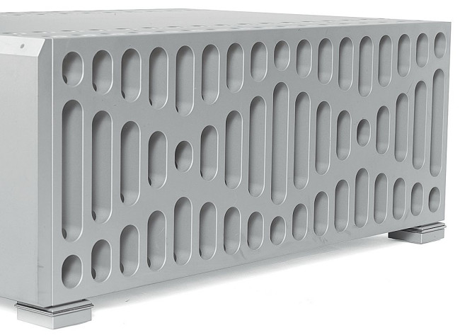

W odprowadzaniu ciepła mają również udział otwory w górnej ściance. Na froncie znajduje się dioda informująca o włączeniu (oraz ewentualnych problemach) i przycisk zasilania.

Obudowa końcówki ma ponad 80 cm głębokości, a wzmacniacz waży prawie 100 kg.

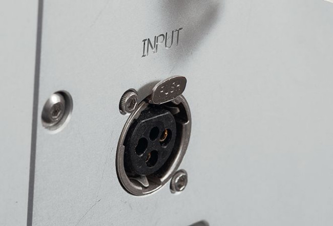

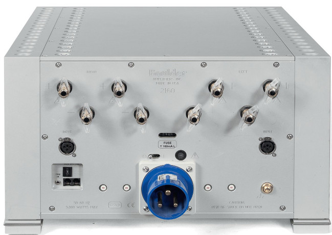

Boulder 2160 ma tylko jedno wejście (na każdy kanał) i jest to oczywiście gniazdo XLR. Wyjścia głośnikowe są podwójne, z potężnymi nakrętkami motylkowymi. Do komunikacji między urządzeniami Bouldera służy firmowy system Boulder Link, jego elementy (gniazda, przyciski) zostały umieszczone w niewielkim "okienku" w tylnej ściance.

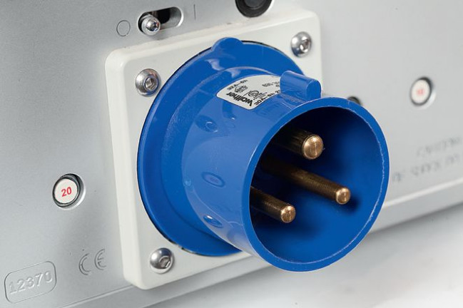

Gniazdo zasilające wygląda trochę jak masywny odwłok. Podobne złącza widuje się w instalacjach i sprzęcie przemysłowym, chociaż tam w jeszcze potężniejszym, trójfazowym wydaniu.
Złącze w 2160 jest jednofazowe, ale maksymalna moc, jaką 2160 pobiera z sieci, sięga 5000 W, a to oznacza, że gniazdo (i wszystkie elementy połączeniowe) powinny wytrzymać natężenie 22 A. Zastosowane gniazdo przyjmie aż 32 A, co może wydawać się przesadą, ale lepszy zapas niż deficyt; standardowe złącza C19/C20 wytrzymują "tylko" 20 A.

Gniazdo zasilające przypomina sprzęt przemysłowy – jest zdolne przesłać prąd 32 A.

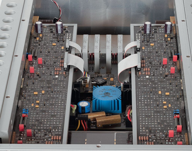

Obudowa ma kilka pięter. Układy zasilające zajmują najniższą komorę; większy, główny zasilacz służy układom audio, mniejszy obsługuje sekcje pomocnicze (np. sterowanie mikroprocesorowe).
Ale główny zasilacz też dzieli się na dwa – niezależne dla każdego kanału. Aby zredukować negatywny wpływ transformatorów na układy audio, zamknięto je w metalowym kołnierzu (wypełnionym masą tłumiącą), który szczelnie zaspawano. Transformatorowa "tuba" waży 30 kg. Cała ścieżka sygnału jest zbalansowana.

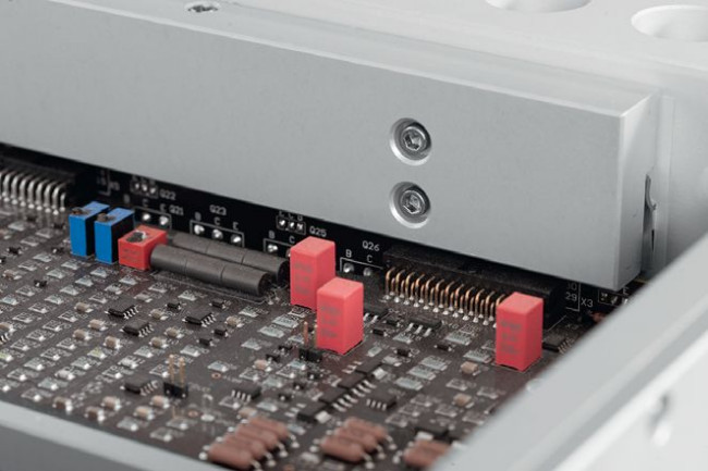

Boulder montuje własne moduły odpowiedzialne za konkretne działania, mają one formę pionowych, metalowych puszek. Napisy 99H2 oznaczają, że są to dwusekcyjne stopnie o wzmocnieniu +20 dB (cała końcówka ma +26 dB). Moduły 99H2 zawierają płytki z montażem powierzchniowym, które są zalane materiałem tłumiącym drgania.
Wejścia sygnałowe to konsekwentnie XLR-y.

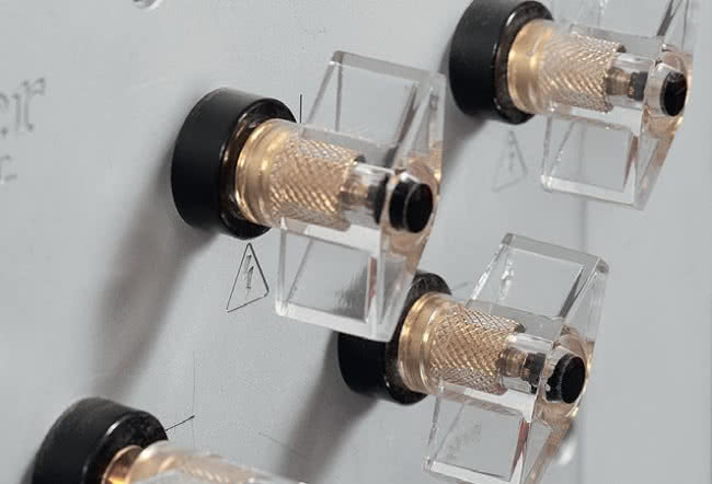

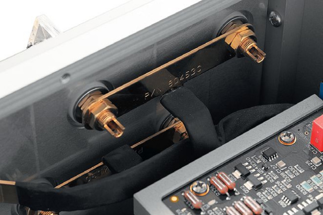

Wygodne nakrętki motylkowe pozwolą pewnie zainstalować kable głośnikowe, którymi może popłynąć nawet 2 kW.
Boulder nie unika sprzężeń zwrotnych, jest ich zdeklarowanym zwolennikiem tłumacząc, że problemy z tym rozwiązaniem, jakie obserwowaliśmy dawno temu, wynikały z jego niewłaściwej aplikacji, a rezygnacja ze sprzężenia nieuchronnie prowadzi do gorszych rezultatów. Dobrze wykonane sprzężenie zwrotne wyraźnie obniża poziom zniekształceń i rozszerza pasmo przenoszenia, a jego skutki uboczne są minimalne.
Boulder deklaruje, że stopnie wyjściowe Bouldera 2160 pracują w klasie A; czy to możliwe przy tak wysokiej mocy, nawet z tak potężnego urządzenia? Boulder stosuje technikę tzw. aktywnej klasy A, z której różnymi wariantami możemy spotkać się także we wzmacniaczach innych producentów.
Mówiąc najprościej, chodzi o monitorowanie parametrów sygnału wejściowego i dynamiczny dobór biasu tranzystorów wyjściowych, który płynnie zmienia się w zależności od bieżącego zapotrzebowania na moc.
Na stopnie wyjściowe każdego kanału składa się aż 40 tranzystorów bipolarnych. Potencjał każdego z tranzystorów nie jest w pełni wykorzystywany, co przekłada się na mniejsze obciążenie termiczne i niższe zniekształcenia "jednostki". To też jeden ze sposobów na uzyskanie ekstremalnie niskiej impedancji wyjściowej.

Sygnał jest najpierw wzmacniany w firmowych modułach – w tym przypadku 99H2.

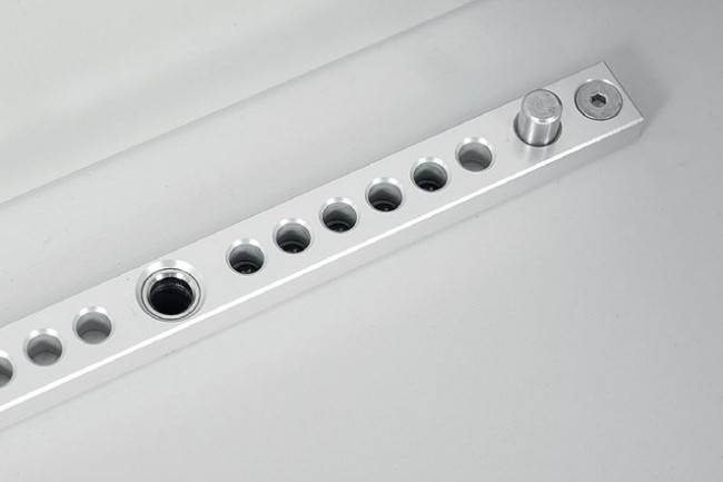

Z taką mocą nie ma żartów, w wielu miejscach napięcia rozprowadzane są za pomocą grubych listew.

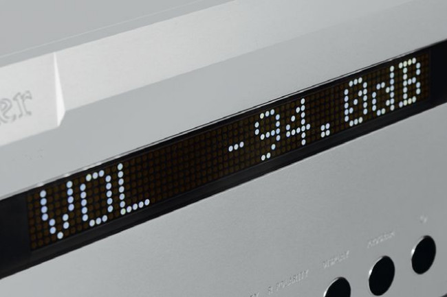

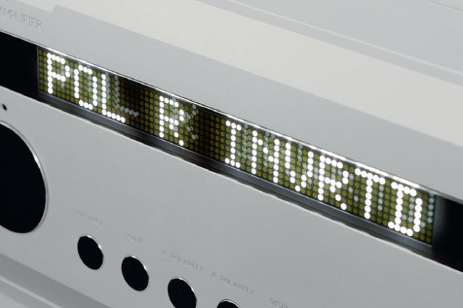

Punktowy wyświetlacz nie wystrzeli graficznych fajerwerków, ale jego zaletą jest znakomita czytelność.
Źródła opisano numerycznie, każde wywoływane jest niezależnym przyciskiem, a wchodząc do menu możemy nadać wejściom dowolne nazwy.

Wyświetlacz przyda się także do kontroli bardziej zaawansowanych ustawień, możemy np. odwracać polaryzację sygnału niezależnie dla każdego z kanałów.

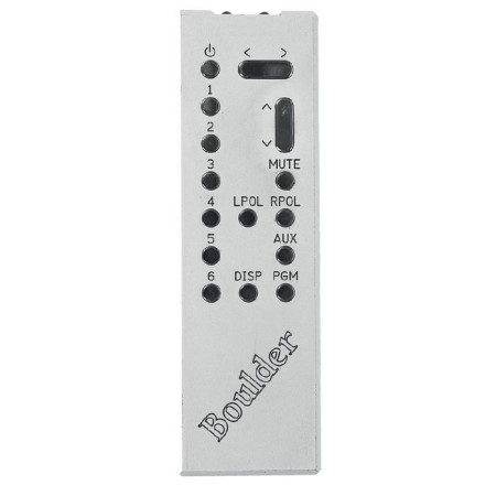

Pilot to niewielki, ale solidny kawałek metalu.
