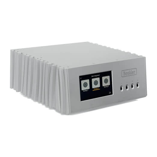

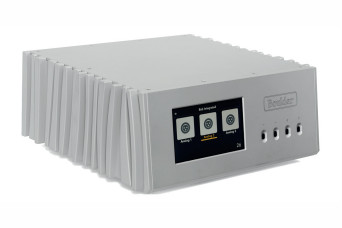

Boulder 866 robi piorunujące wrażenie. Jest nie tylko duży i ciężki, tym samym bardzo amerykański, ale też estetycznie wyrafinowany. Radiatory zajmują boczne powierzchnie i w tym nie ma jeszcze nic niezwykłego, ale ich forma to dzieło sztuki… Już tylko z tego powodu można 866 podziwiać i kupować.

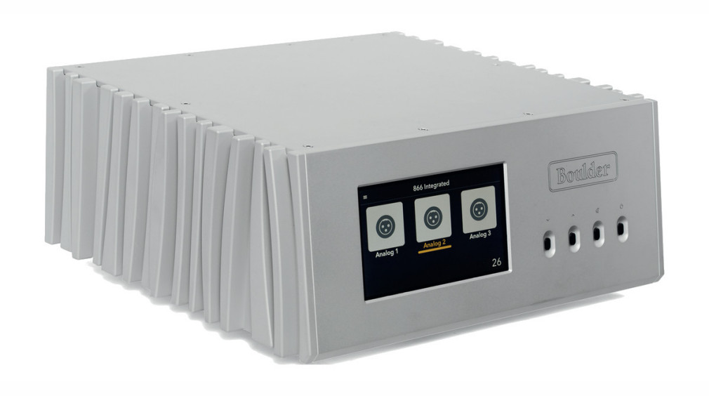

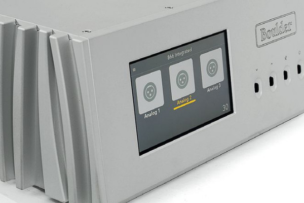

Oprócz radiatorów wyróżnia się kolorowy wyświetlacz dotykowy, na wyraźnie pochylonym froncie. Przyzwyczailiśmy się do pionowych ścianek, wynikających z ustawiania komponentów: jeden na drugim, w formie "wieży".
Podstawowym trybem matrycy jest wybór wejść, a w trakcie odtwarzania muzyki ze źródeł sieciowych wyświetlacz prezentuje okładki płyt.

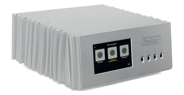

Boulder 866 - obsługa

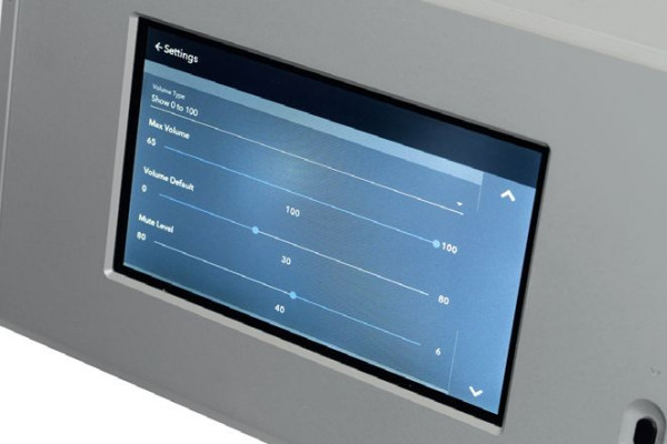

W Boulderze 866 obsługa opiera się w znacznej mierze na wyświetlaczu dotykowym. Łatwiej na nim coś dojrzeć i "przełączyć", gdy go nieco pochylimy, zamiast pochylać się samemu, kucać i zaglądać; tym bardziej, że w 866 tzw. kąty widzenia matrycy nie są duże.

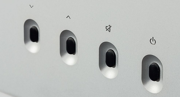

Są też cztery mechaniczne przyciski - włącznik zasilania, regulacja głośności (plus/minus) oraz tryb szybkiego wyciszenia. Resztę obsłużymy już poprzez panel dotykowy. W podstawowym trybie, oprócz wskazań głośności (0-100), prezentowane są duże ikony i mniejsze opisy wejść.

Po wywołaniu menu możemy zagłębić się w wielopoziomową strukturę ustawień.
Poruszamy się tutaj w taki sam sposób, w jaki korzystamy ze smartfonów czy tabletów. Zatem nie tylko będziemy "stukać" w wyświetlacz, ale też wykonywać inne gesty, by na przykład szybko przemieszczać się po kolejnych ekranach i funkcjach.
Boulder zapakował do wnętrza wzmacniacza minikomputer, który nie tylko odpowiada za funkcje sieciowe i strumieniowe, ale zmienił również codzienną obsługę tego urządzenia.
Producent proponuje, aby wymienić logotypy poszczególnych wejść na własne rysunki albo zdjęcia. Każde wejście można indywidualnie dopasować, ustalając np. jego czułość. Mamy też możliwość zmiany domyślnego poziomu głośności, sposobu wyciszania, regulację jasności wyświetlacza czy konfiguracji sieciowej.
Chociaż pomysł na dotykową matrycę kojarzy się ze smartfonami, to czułość sekcji dotykowej i sprawność interfejsu nie jest tak dobra jak w nowoczesnych urządzeniach mobilnych. Można się do tego przyzwyczaić, chociaż... wcale nie trzeba, bowiem Boulder przygotował również aplikację mobilną, która pełni rolę pilota zdalnego sterowania.

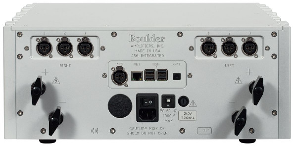

Prezentujemy najbardziej rozbudowaną i najdroższą wersję wzmacniacza 866, z kompletem dodatków cyfrowych. Odmiana "analogowa" kosztuje 10 000 zł mniej.

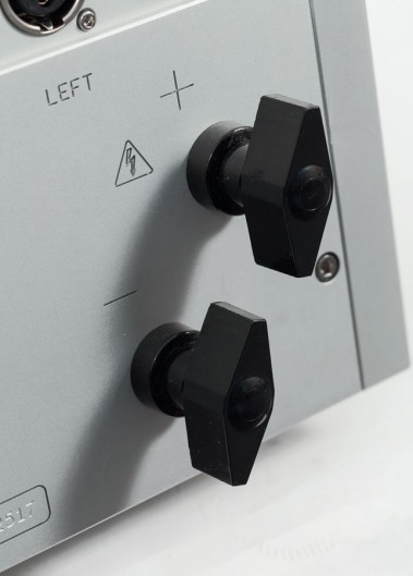

Wyjścia głośnikowe są pojedyncze, zaciski porządne, z dużymi, motylkowymi nakrętkami. Centralne trzpienie nie mają otworów, nie można więc użyć gołego kabla, jedyną opcją są widełki; dla jednych będzie to problem, dla innych... oczywistość.
Boulder 866 ma tylko trzy wejścia analogowe, wszystkie są liniowe i wszystkie w formie XLR-ów. Wyraźnie widać profesjonalne pochodzenie Bouldera.
 Czytaj również: Czy wejścia XLR oznaczają, że urządzenie jest zbalansowane?
Boulder 866 w wersji wypasionej ma wejścia analogowe i cyfrowe. W każdej sekcji czekają na nas niekonwencjonalne rozwiązania.

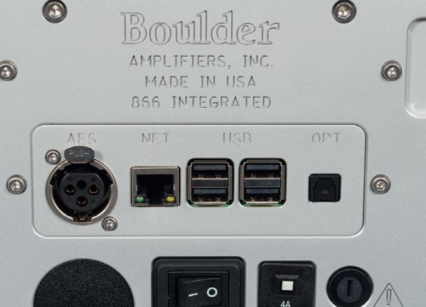

W panelu z gniazdami cyfrowymi znajdziemy standard Toslink i AES/ EBU, ale nie ma popularnego gniazda współosiowego; znowu można dodać przejściówkę, która z wejścia AES/ EBU zrobi wejście współosiowe, ale po co takie komplikacje?
Dla zawodowców AES/EBU to coś oczywistego, a coax to coś... amatorskiego. Są aż cztery gniazda USB: wszystkie w standardzie USB-A i żadne nie nadaje się do podłączenia komputera w popularnej konwencji USB-DAC. Podłączymy tutaj np. dyski twarde z kolekcją muzyki, wybrane akcesoria (w tym wspomniany dodatkowy czujnik podczerwieni dla opcjonalnego pilota).
Brak wejścia USB-DAC to znowu zaskakująca dla "przechodnia", ale przemyślana decyzja, bo Boulder stawia na rozwiązania sieciowe oraz nowoczesne strumieniowanie.
W tym celu przygotowano przewodowe wejście LAN, jest też "rezerwowe" Wi-Fi (antenkę ukryto prawdopodobnie za ciemną, okrągłą zaślepką w pobliżu gniazda zasilającego).
Czytaj również: Czy lepiej podłączyć monobloki (wzmacniacze mocy) krótkim kablem głośnikowym i długim interkonektem, czy na odwrót?
W panelu cyfrowym dominują cztery złącza USB, do których podłączymy np. dyski twarde. Wzmacniacz nie ma typowego wejście USB-DAC, w zamian oferuje strumieniowanie i rozwiązania sieciowe.

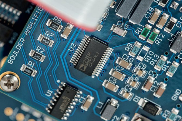

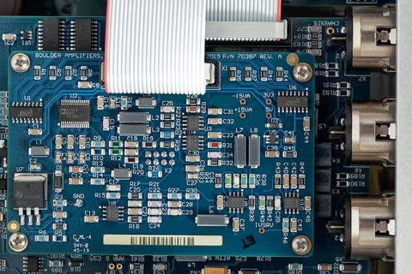

Boulder przyznaje, że wykorzystał jeden z typowych, ogólnodostępnych układów konwertera cyfrowo-analogowego, jednocześnie zapewnił, że jego aplikacja wykracza poza powszechnie spotykany standard. Z samego scalaka wyłączono część algorytmów (między innymi tę odpowiadającą za filtrowanie) i ich zadania zrealizowano za pomocą własnych, zewnętrznych obwodów.
Na każdej z dwóch płytek (czyli po jeden na kanał) znajduje się układ Analog Devices AD1955 - dwukanałowy - co pozwala przygotować tor zbalansowany. To układ już leciwy, powstał w czasach, gdy uwaga projektantów była skupiona na formacie DVD-Audio, a czymś zupełnie wystarczającym była praca w trybie 24 bit/192 kHz.
Mając do dyspozycji wiele nowszych układów, konstruktorzy Bouldera sięgnęli po tego "weterana" ze względu na walory brzmieniowe, za które przez wielu jest wciąż ceniony. Duży transformator toroidalny zasila większość obwodów audio. Drugi, znacznie mniejszy, obsługuje sekcję sterującą.

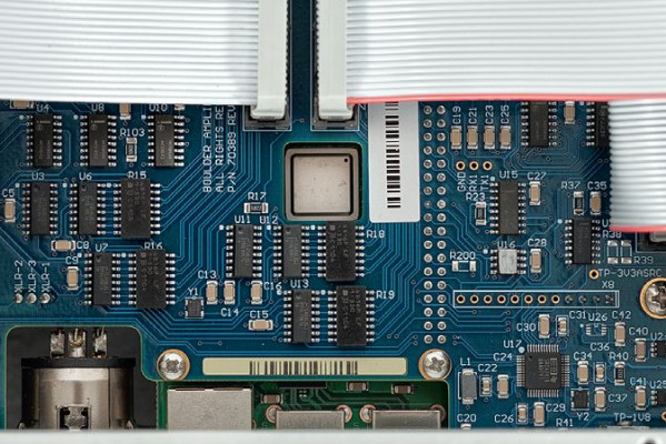

Blisko tylnej ścianki odbywa się cała strumieniowa "gra" i realizowanych jest większość zadań cyfrowych. Przyglądając się konstrukcji urządzenia, a zwłaszcza ciasno poupychanej elektronice sterującej, sieciowej i dekodującej, poszukiwałem śladów gotowych, popularnych rozwiązań OEM.
Boulder 866 i Malina, czyli Raspberry Pi
Na nic typowego nie trafiłem, za to udało mi się odkryć ślady systemu Raspberry Pi. To między innymi płytka wyświetlacza, ale także, co chyba najbardziej znamienne (z zewnątrz), charakterystyczny zestaw złącz na tylnej ściance - sieciowy LAN oraz cztery USB.
Raspberry Pi, zwany pieszczotliwie "Maliną" to "mikrokomputer", który mieści się w dłoni, ale jego elastyczność i potężna moc obliczeniowa sprawiają, że zakres zastosowań jest właściwie nieograniczony.

Nowoczesną sekcję strumieniową i rozbudowane połączono z tradycyjnymi końcówkami mocy w klasie AB.
"Malina" sprawdza się np. jako centrala inteligentnego domu, konsola do gier, domowy serwer, a nawet nadajnik FM. Wyzwania, jakie stawia wzmacniacz Boulder 866 nawet z tak rozbudowanymi funkcjami strumieniowymi, nie są dla "Maliny" problemem.

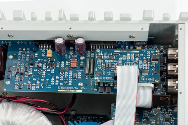

Boulder 866 - wnętrze

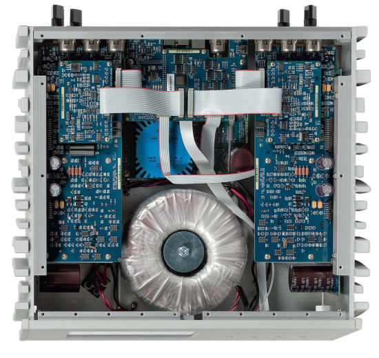

Analogowa część wzmacniacza została przygotowana jako bloki niezależne dla obydwu kanałów (z wyjątkiem wspólnego zasilacza), złożone z kilku płytek, a początkiem są gniazda XLR. Na tym etapie sygnał jest zbalansowany i w takiej postaci zostaje aż do wyjść głośnikowych.
Zatem obróbka w przedwzmacniaczu i regulacja głośności jest symetryczna. Przetwornik C/A zajmuje własną płytkę, umieszczoną na najwyższym piętrze (także tutaj obowiązuje symetria, dla każdego kanału mamy niezależną kość DAC).
Z sekcją strumieniową połączony jest taśmą, a sygnały analogowe są przesyłane krótką zworą na niższe "piętro". Do bocznych radiatorów przykręcono metalowe kształtowniki, które dociskają tranzystory wyjściowe - w sumie jest ich dwanaście na kanał.
Czytaj również: Czym się różni wzmacniacz zintegrowany od wzmacniacza dzielonego?
Przetwornik C/A zajmuje dodatkowy moduł (w sumie są takie dwa, po jeden na kanał) - to rozszerzenie podstawowej, analogowej wersji urządzenia.

Zastosowano nienajnowszy, ale wciąż ceniony przetwornik C/A Analog Devices AD1955 (sygnały PCM 24/192 oraz DSD128).

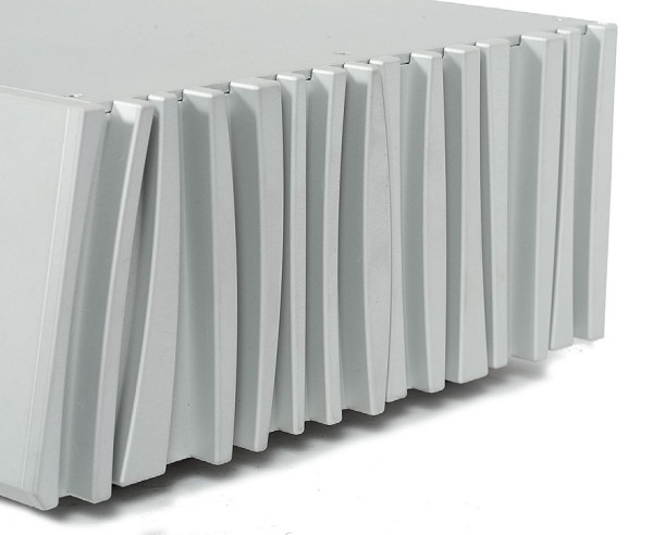

866 ma wiele smaczków, ale najbardziej obłędnie wyglądają radiatory.

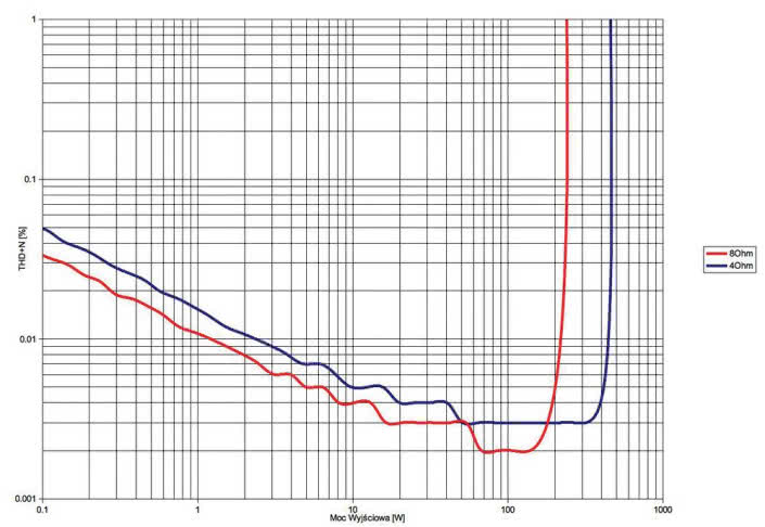

Zgodnie z informacjami producenta, powinien oddawać moc 200 W przy 8 Ω oraz 400 W przy 4 Ω. W rzeczywistości potrafi jeszcze trochę więcej. Moc przy 8 Ω wynosi 239 W przy jednym kanale wysterowanym i 2 x 227 W w konfiguracji stereo.
Zapowiadane podwojenie przy 4 Ω zostaje zrealizowane niemal w pełni, jeden kanał może oddać 458 W, a w trybie stereo... co prawda odnotowaliśmy "tylko" 2 x 400 W, ale tym razem wcale nie dlatego, że na więcej nie było już stać zasilacza (co zresztą byłoby zrozumiałe i akceptowalne).

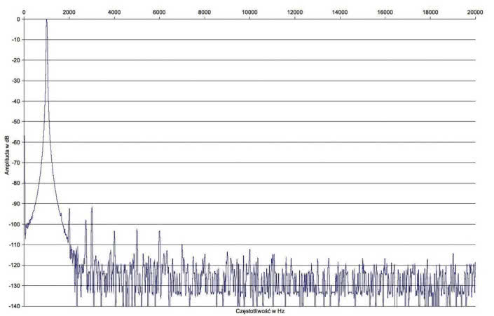

Na rys. 2. potwierdzamy (przy okazji) niski poziom szumów, a przede wszystkim ujawniamy tylko nieznaczny wpływ harmonicznych. Najsilniejsza jest trzecia, ale nawet ona leży poniżej bezpiecznych -90 dB, podobnie jak druga, a kolejne harmoniczne widać dopiero poniżej -100 dB. Czyściutko!
Rys. 3., czyli THD w funkcji mocy, plasuje Bouldera 866 w gronie najlepszych wzmacniaczy zintegrowanych, jakie trafi ły do naszego laboratorium. Zwykle określamy przedziały mocy, w których THD+N schodzą poniżej 0,1%.
Oczywiście znajdziemy je i tutaj, ale możemy też "zejść" do poziomu o rząd wielkości niższego; THD+N niższe od 0,01% mamy już od mocy 1,2 W przy 8 Ω oraz 2,3 W przy 4 Ω. Absolutne minima to 0,002% dla 8 Ω i 0,003% dla 4 Ω.
