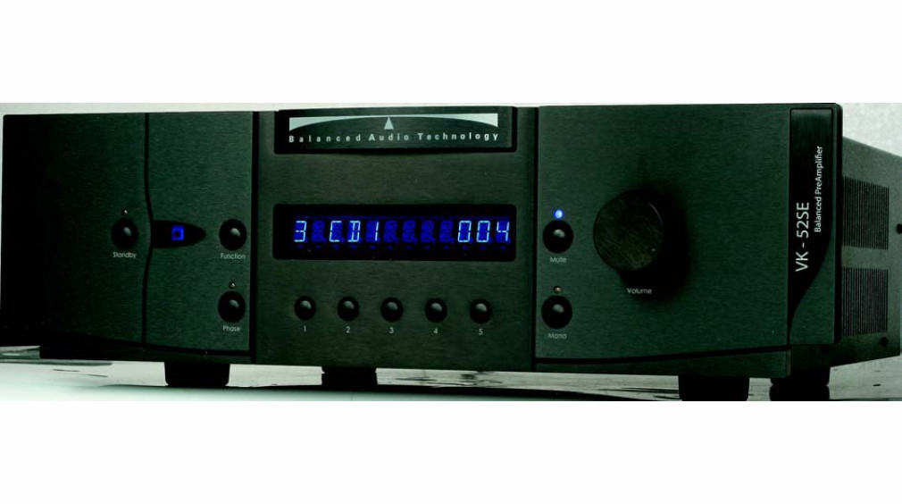

Przedwzmacniacz BAT VK-52SE
To jeden z najbardziej zaawansowanych przedwzmacniaczy jakie widziałem. Podobnie rozbudowane możliwości sterowania i ustawień spotkać można w preampach Mark Levinsona, ale tu mamy przecież lampy w roli głównej!
Najwyraźniej dobrze zaprojektowane cyfrowe obwody sterowania (w tym 16-bitowe procesory) można połączyć z tradycyjną technologią. Wzięto więc pod uwagę i brzmienie, i wygodę użytkownika. W tym przypadku nie musimy, patrząc na pięknie żarzące się siatki, wstawać z fotela by zrobić trochę głośniej lub ciszej, bo ortodoksyjny producent nie uznaje zdalnego sterowania.
W zasadzie trudno poznać, że BAT VK-52SE to przedwzmacniacz lampowy. Nowoczesna, duża obudowa, czytelny wyświetlacz, pilot- 'na oko' stawiałbym na integrę, a już na pewno na konstrukcję tranzystorową.
Włączanie przedwzmacniacza, jak przystało na topowy Hi-End, jest jednak małą ceremonią. Po 'pstryknięciu' włącznika miga dioda oznaczająca zasilanie oraz symbol głośności na wyświetlaczu, co oznacza rozgrzewanie urządzenia.
Stan ten utrzymuje się przez około minutę, po czym na wyświetlaczu pojawia się aktualny poziom wzmocnienia, a ze środka dochodzi głośny stuk przekaźników - urządzenie jest wreszcie gotowe do pracy.
Regulacja głośności odbywa się pokrętłem umieszczonym z prawej strony, obok są jeszcze dwa przyciski - szybkiego wyciszenia i trybu monofonicznego.
W centrum widać przede wszystkim duży wyświetlacz, dzięki któremu dowiemy się nie tylko, jak jest ustawione wzmocnienie, ale również jakie wybraliśmy wejście, a nawet przebrniemy przez dość skomplikowane (jak na przedwzmacniacz stereofoniczny) menu. Pod wyświetlaczem znalazło się pięć przycisków wyboru wejść.
Z lewej strony frontu, oprócz wyłącznika sieciowego i odbiornika sygnałów podczerwieni, mamy jeszcze dwa przyciski - przełącznika fazy oraz menu.
Dla każdego z wejść można np. ustalić indywidualną nazwę, działanie w przeciwfazie, tryb monofoniczny, zdefiniować stałe wzmocnienie (przydatne, gdy chcemy aby preamp stał się przezroczysty np. dla procesora surround). Niezależne od wybranego źródła funkcje to regulacja balansu czy zmiana sposobu regulacji i wskazań głośności.
Największą niespodziankę przynosi tylna ścianka urządzenia. Wiedziałem, że BAT VK-52SE jest przedwzmacniaczem zbalansowanym, ale nie spodziewałem się, że z tyłu nie będzie ani jednego wejścia RCA. Producent potraktował sprawę bezkompromisowo.
Wszystkich pięć wejść zrealizowano na XLR-ach, podobnie jak dwa wyjścia (o regulowanym poziomie) i jedno o stałym poziomie... do czego? Oczywiście dla rejestratora, i też na XLR-ach! Trzeba będzie sięgnąć po firmową przejściówkę XLR-RCA.
Pilot jest ładny, w całości metalowy, umożliwia regulację wszystkich funkcji przedwzmacniacza, dodając do arsenału opcji z przedniego panelu przycisk fade, którym w sposób szybki, ale płynny wyciszymy, a następnie przywrócimy wcześniejszy poziom wzmocnienia.

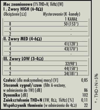

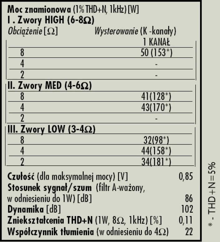

Moc wzmacniacza [W] 153 | 170
BAT VK-52SE/2x VK-150SE
Aż trzy odczepy wyjściowe transformatorów dały możliwość prześledzenia najróżniejszych konfiguracji obciążeniowych. Sekcja pomiarów mocy wyjściowej ma więc tym razem aż trzy rubryki, odpowiednio dla trzech par zacisków, High, Mid oraz Low. Ponadto każdy pomiar wykonano w dwóch wersjach, standardowej dla progu zniekształceń 1% oraz rozszerzonej dla THD+N=5% (oznaczono je gwiazdkami i umieszczono w nawiasach).
O tym, że warto sprawdzać moc wzmacniaczy lampowych dla wyższego niż 1% poziomu zniekształceń pisaliśmy już wiele razy, ma to związek z odmiennym niż przy tranzystorach zachowaniem tych urządzeń w obszarze przesterowania. Krótko mówiąc, nie obserwujemy tak drastycznego wzrostu zniekształceń, a przykład BAT-a świetnie tę odmienność względem wzmacniaczy tranzystorowych ilustruje. Sam producent podaje moc swoich urządzeń wcale nie przy progu 1%, ale przy 3%.
Nominalnie 150-watowy VK-150SE osiąga taką moc już przy 8 omach i dedykowanych zaciskach, ale przy niemal 5% zniekształceń. Upierając się przy "regulaminowym" 1% otrzymalibyśmy dużo mniej, bo 50W. Ale to i tak- jak na lampę- całkiem sporo.
Wciąż przy THD+N=1%, ale po przejściu na zaciski 4-omowe, mamy niewielkie osłabienie możliwości mocowych, wtedy wraz z obciążeniem 8- omowym BAT odda 41W, a na 4-omowym 43W. Jednak już zakres 5% zniekształceń nie pozostawia wątpliwości, że odczepy zostały skalibrowane we właściwy sposób. W takich warunkach dla 8 omów mamy w dalszym ciągu niezłe 128W, ale dla 4 omów już 170W. Zadeklarowane przez producenta 150W przy 4 omach (a tylko taki wariant podano w specyfikacji) zgadza się idealnie z rzeczywistością przy 'firmowych' 3%.
Dla posiadaczy kolumn nominalnie 4-omowych, ale z dużymi wahaniami impedancji w dół przewidziano zaciski Low. Nic dziwnego, że moc na 8 omach nie jest w takim wariancie zbyt wysoka (32W przy 1% i 98W przy 5%), ale już 4 omy prezentują się bardzo dobrze (44W przy 1 % i 158W przy 5%), a rekord mocy bije obciążenie 2 omowe - przy THD+N=5% otrzymujemy aż 181W.
Poziom szumów, jak na wzmacniacz lampowy, jest bardzo niski i wynosi 86dB, a dynamika osiąga 102dB. Czułość końcówki to 0.8V, co pozwala na eksperymenty z odtwarzaczami z regulowanym wyjściem.

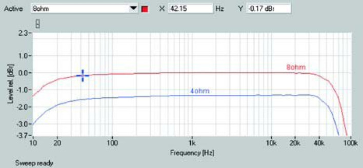

Na rys.1 można prześledzić pasmo przenoszenia w różnych warunkach obciążenia i z wykorzystaniem różnych typów odczepów. Transformatory wyjściowe pracują bez zarzutu, pozwalając na osiągnięcie szerokiego pasma, przy 100kHz poziom nie spada poniżej -2dB- bardzo dobrze, a jak na lampę - doskonale.

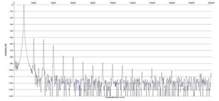

Na rozkładzie zniekształceń harmonicznych (rys.2) widzimy eksponowanie zarówno parzystych, jak i nieparzystych. Najmocniejsze to druga oraz trzecia, których poziom wynosi odpowiednio -49dB i -50dB. Nie da się ukryć - wysoko.

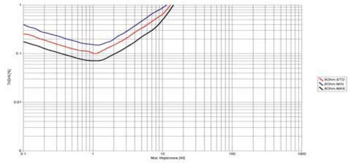

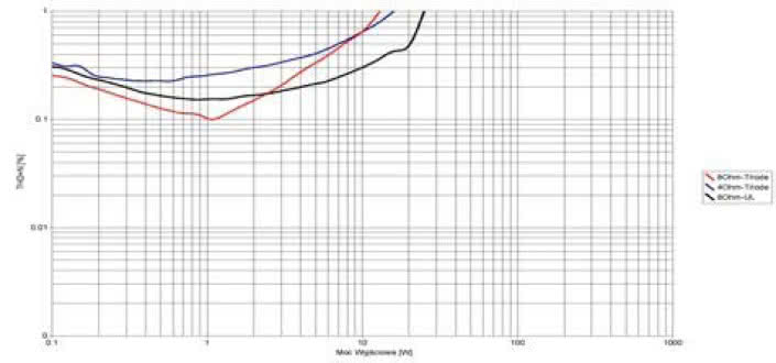

Wykresy mocy i generowanych zniekształceń (oraz szumu) przedstawiono na trzech rysunkach, dla trzech różnych wariantów, rys.3a, rys.3b, rys.3c odpowiada odczepom High, Mid oraz Low. Najniższe THD+N pojawia się zawsze przy niskich mocach wyjściowych (rzędu kilku dziesiątych wata) i rośnie wraz ze wzrostem napięcia na wyjściu. Jednocześnie najkorzystniejszy przebieg charakterystyk uzyskujemy na ogół przy dedykowanych odczepom obciążeniom, różnice między badanymi wersjami nie były jednak kolosalne, można kierować się poziomem uzyskiwanej mocy wyjściowej oraz rezultatami własnych eksperymentów brzmieniowych.
