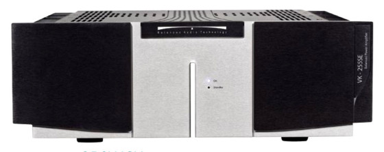

BAT VK-255SE jest bardzo ciężki, jakby ktoś napchał do niego kamieni. Wprawdzie gabaryty też są spore, ale nie zapowiadają aż takich wrażeń… Klasyczna (nie tylko dla BAT-a) linia wzornicza opiera się na podziale frontu na część środkową i boczne.

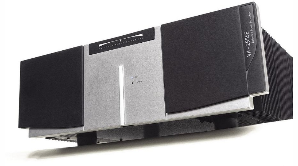

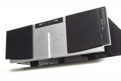

Solidne aluminiowe płyty są podcięte od spodu tak, żeby przypominały coś w rodzaju skrzydeł. Nazwa BAT (nietoperz) do czegoś przecież zobowiązuje… Naniesiono ją pionowo na prawym "skrzydle", z kolei logo firmy - na środku. Widać, że starano się stworzyć kompozycję oryginalną i zarazem dyskretną.
Wyłącznik stand-by jest nietypowy - to długa, pionowa linijka. Ponieważ wewnątrz mamy dużą pojemność i potężny transformator, udar prądu po włączeniu mógłby być zbyt duży zarówno dla domowej sieci, jak i wewnętrznych układów.
Dlatego wzmacniacz tranzystorowy wyposażono w układ, który po włączeniu łagodnie zwiększa napięcie - potrzebuje ok. 10 s do uzyskania pełnej gotowości bojowej. Zanim to nastąpi, wyjścia są wyciszone.

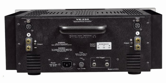

BAT VK-255SE - przyłącza
Logo BAT-a to symbol równowagi, potwierdzający ideę zawartą w rozwiniętej nazwie firmy. Wszystkie urządzenia są w pełni zbalansowane - od wejścia do wyjścia. I choć w przedwzmacniaczach dopuszcza się funkcjonowanie wejść niezbalansowanych RCA, to nie praktykuje się tego w końcówkach - dlatego na tylnej ściance mamy wyłącznie wejścia XLR.

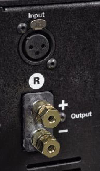

Pod nimi umieszczono złocone gniazda głośnikowe z metalowymi zakrętkami. Ośmielę się zauważyć, że ulokowano je zbyt blisko siebie i korzystanie z dużych wideł, którymi często zakończone są kable głośnikowe w systemach hi-end, może skończyć się zwarciem.
Ostatecznie wzmacniacza BAT VK-255SE nie uszkodzimy, ponieważ wyposażony jest w układy zabezpieczające, ale lepiej nie ryzykować i postawić na bananowe wtyki. Gniazda obydwu kanałów znalazły się na skraju obydwu boków, wskazując na wewnętrzną topologię urządzenia. Natomiast na środku tylnej ścianki widać gniazdo sieciowe IEC 16 A, a obok gniazda mini-jack (? 3,5 mm) triggerów 12 V.
Tył wygląd utylitarnie i profesjonalnie. Wzmacniacz mocy to poważna maszyna.
Przy górnej krawędzi zamocowano dużą rączkę, służącą do przenoszenia urządzenia. Robiąc to, należy jednak uważać na ostre, niczym nieosłonięte radiatory, czyli część chassis, wykonanego ze stalowych blach, skręcanych ze sobą wieloma śrubami.

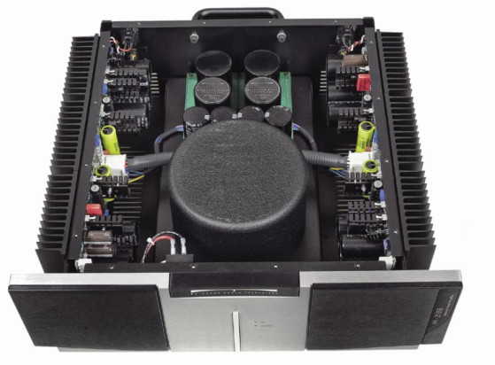

Po odkręceniu górnej ścianki zobaczymy zasilacz z ogromnym, zamkniętym w kubku ekranującym, toroidalnym transformatorem - to głównie on obciąża nasz kręgosłup. Dostarcza też osobne napięcie dla każdego z kanałów i to zarówno dla sekcji prądowej, jak i napięciowej.
Kondensatory wstępnie filtrujące napięcie dla tej pierwszej znalazły się na osobnej płytce. Oprócz czterech elektrolitów o pojemności 10 000 µF każdy, mamy tam cztery kondensatory olejowe o jeszcze większych gabarytach (!) i pojemności 50 µF każdy, dołączone równolegle, poprawiające "szybkość" ładowania.
BAT VK-255SE - kondensatory BAT-PAK
W wersji BAT-PAK do zasilacza zostanie dodanych dziesięć kolejnych kondensatorów olejowych "drugiej generacji" (powtarzam za materiałami firmowymi).
Czułym punktem Victora Khomenko są właśnie kondensatory. I to zazwyczaj one zaliczane są do najdroższych elementów jego konstrukcji. "Druga generacja" kondensatorów we wzmacniaczu BAT VK-255SE pochodzi z dwuelementowego, drogiego przedwzmacniacza REX.
Pozostała część zasilacza znajduje się na płytkach, przykręconych pionowo do radiatorów końcówek. Widać tam po cztery kondensatory na gałąź, o pojemności 10 000 µF każdy. Oznacza to w sumie ponad 80 000 µF na kanał.
Podobnie jak we wzmacniaczach Mark Levinsona i Passa, mamy tutaj jakby cztery wzmacniacze w jednej obudowie - po dwa wzmacniacze na kanał, każdy wzmacnia jedną połówkę sygnału. Khomenko to fanatyk lamp.
Kiedy tworzy ich tranzystorowe derywaty, stara się maksymalnie upodobnić ich brzmienie do lampy, stąd też wybór takich, a nie innych tranzystorów - w urządzeniach BAT-a pracują jedynie tranzystory MOSFET z kanałem typu N.
To z kolei oznacza, że stopień wyjściowy pracuje w układzie pseudozbalansowanym. Inaczej niż zwykle, także pierwszy stopień pracuje z dużymi prądami. Jedną z cech charakterystycznych wzmacniaczy półprzewodnikowych BAT-a są tylko dwa stopnie wzmocnienia - tak samo jak we wzmacniaczach Passa.
W każdym stopniu użyto drogich oporników Caddocka i Dale. Układ wydaje się sprzęgany na wejściu przez kondensatory - kolejne olejowe z logo Balanced Audio Technology.
 Wielkie trafo zasilające, z kombinacją kondensatorów elektrolitycznych oraz bardzo drogich kondensatorów olejowych. Po bokach układy wzmacniają.

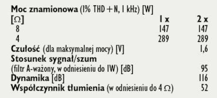

Moc znamionowa (1% THD+N, 1 kHz) [W] 8 Ω, 2x 147
Moc znamionowa (1% THD+N, 1 kHz) [W] 4 Ω, 2x 289
Czułość (dla maksymalnej mocy) [V] 1x 1,6
Stosunek sygnał / szum (filtr A-ważony, w odniesieniu do 1W) [dB] 95
Dynamika [dB] 116
Współczynnik tłumienia (w odniesieniu do 4 Ω) 52

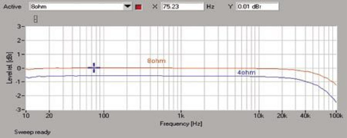

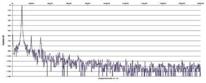

W specyfikacji wzmacniacza moc wyjściowa zdefiniowana jest na 150 W przy 8 omach oraz 292 W przy 4 omach, liczby te znajdują praktycznie pełne odzwierciedlenie w rzeczywistości. Wzmacniacz wykazał się w naszym laboratorium mocą 147 W przy 8 omach, którą niemal podwaja (289 W) przy 4 omach. Czułość wynosi 1,6 V. Poziom szumów jest niski, dlatego współczynnik S/N osiągnął wysoką wartość 95 dB, a dynamika wspięła się się na pułap 116 dB.

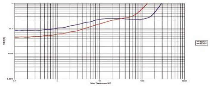

Pasmo przenoszenia (rys.1.) jest bardzo szerokie dla obydwu badanych impedancji, z pomijalnym spadkiem przy 10 Hz, dla 100 kHz poziom wynosi odpowiednio -1,2 dB oraz -1,8 dB dla 8 i 4 omów. W spektrum zniekształceń (rys. 2.) królują dwie pierwsze harmoniczne. Druga sięga aż -59 dB, trzecia ulokowana jest o 3 dB niżej, poza tym widmo jest czyste.

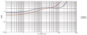

Wykres z rys. 3. ujawnia rosnącą funkcję THD+N bez typowego, ostrego przesterowania. Najniższe zniekształcenia występują więc dla początkowych wartości mocy wyjściowych. Poziom niższy niż 0,1 % można zanotować w zakresie do 4 W przy 8 omach i do ok. 1 W przy 4 omach. Bezwzględny poziom zniekształceń nie jest więc niski, ale sposób ich ukształtowania bardzo "fizjologiczny".
