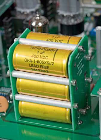

Testowany model jest jeszcze bardziej zaawansowany, ponieważ dostarczono go z pilotem zdalnego sterowania, za który trzeba zapłacić osobno. SIX-PAK to dodatkowe, olejowe kondensatory montowane na wyjściu układu.
Standardowo w tym miejscu znajdują się dwa połączone równolegle kondensatory, zaś opcja ta rozbudowuje tę sekcję do sześciu. SUPER-PAK to apgrejd związany z zasilaczem; w tym przypadku do zasilacza dodawana jest bateria kondensatorów filtrujących, dwukrotnie powiększająca pojemność.

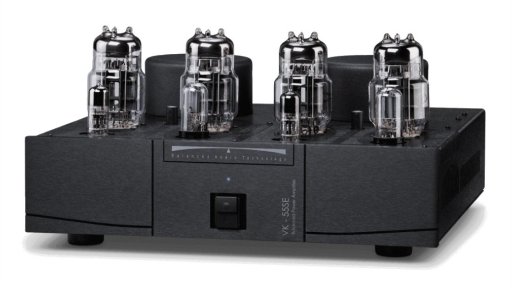

Końcówka jest najnowszą wersją SE podstawowego modelu BAT VK-55. To stosunkowo niewielka (jak na BAT-a) konstrukcja o bardzo ładnych proporcjach. Zazwyczaj we wzmacniaczach lampowych o klasycznej budowie forma zdominowana jest przez dwa elementy czy raczej grupy elementów: ustawione z przodu lampy oraz dominujące nad wszystkim duże puszki transformatorów - wyjściowych i zasilającego (-ych).
Wzmacniacz BAT VK-55SE ma podobną strukturę, jednak znacznie "lżejszy" wygląd, bowiem największy transformator - zasilający toroid - umieszczono wewnątrz chassis; na zewnątrz zostały tylko dwa, niewielkie kubki traf wyjściowych - najwyraźniej także toroidalnych.
Dlatego też uwagę zwracają przede wszystkim lampy. A jest na co patrzeć. Na wejściu umieszczono te same triody, co w przedwzmacniaczu - 6N30P. Właśnie one zostały dodane w wersji SE.
Zrealizowano na nich pojedynczy stopień wzmocnienia, zaprojektowany oryginalnie do referencyjnych monobloków BAT VK-150. Za nimi widać podwójne triody 6SN7GTB firmy Tung-Sol, sterujące dwoma rosyjskimi triodami 6C33 (NOS-y z 1980 roku); bias tych lamp regulowany jest automatycznie, co znacząco wydłuża ich żywotność i poprawia dźwięk, uniezależniając nas w dużym stopniu od efektów towarzyszących starzeniu się tych elementów.
Lamp jest jeszcze więcej. Okazuje się, że BAT zastosował bardzo ciekawy układ obciążenia katody (źródła prądowego). Zwykle jest to opornik, na którym traci się sporo mocy i nie jest on specjalnie wyszukanym rozwiązaniem. We wzmacniaczu BAT VK-55SE zastąpiono go układem aktywnym - katoda obciążona jest lampą 6V6.

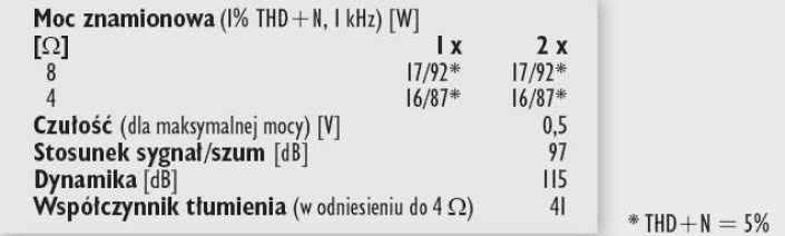

Moc znamionowa (1% THD+N, 1 kHz) [W] 8 Ω, 2x 17/92 (THD+N=5%)
Moc znamionowa (1% THD+N, 1 kHz) [W] 4 Ω, 2x 16/87 (THD+N=5%)
Czułość (dla maksymalnej mocy) [V] 1x 0,5
Stosunek sygnał / szum (filtr A-ważony, w odniesieniu do 1W) [dB] 97
Dynamika [dB] 115
Współczynnik tłumienia (w odniesieniu do 4 Ω) 41

W dokumentacji BAT-a pojawia się wartość 55 W przy zniekształceniach 3% -a więc wyższych od 1-procentowego standardu, choć niższych od 5%, jakie łaskawie proponujemy przy badaniu wzmacniaczy lampowych. Zatrzymując się na granicy 1% uzyskamy niewysoką moc -zaledwie 17 W przy 8 omach i 16 W przy 4 omach. Podniesienie granicy THD+N do 5 % otwiera jednak znacznie większe możliwości; moc sięga aż 92 W przy 8 omach oraz 87 W przy 4 omach. A to już bardzo dużo. Zasilacz bez problemów radzi sobie ze zdublowaniem tych wartości przy jednoczesnym podłączeniu obydwu kanałów.
Nie mniej satysfakcjonujący, wręcz wspaniały, jest wynik pomiaru odstępu sygnału od szumu -97 dB to rekord w testach wzmacniaczy lampowych, a najlepsze tranzystory też nie sięgały znacznie dalej. Dzięki temu dynamika osiągnęła wysokie 115 dB.

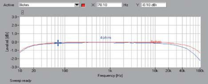

Pasmo przenoszenia (rys.1) również prezentuje się bardzo dobrze. Spadek przy 10 Hz to tylko -1 dB, w zakresie wysokotonowym, jak można się spodziewać, 8 omów uzyskuje lekką przewagę, ale i dla 4 omów przy 100 kHz mamy spadek tylko ok. -2 dB.

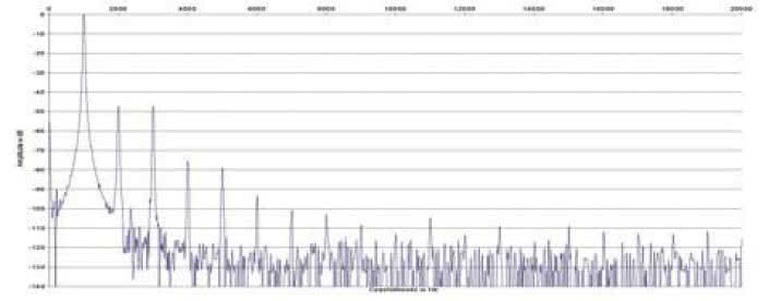

Zniekształcenia (rys. 2) nie należą do najniższych, druga i trzecia harmoniczne sięgają -48 dB, czwarta i piąta oscylują wciąż znacznie powyżej -90 dB, ale kolejne nie przekraczają już tej bariery.

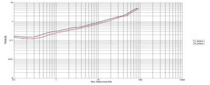

Najniższe zniekształcenia (rys. 3) przypadają na początkowe wartości mocy wyjściowej, powyżej kilku dziesiątych wata THD+N powoli wzrasta, nie widać jednak momentu wyraźnego przesterowania, stąd rozszerzenie granicy THD+N do 5 % przynosi spektakularny wzrost mocy.
