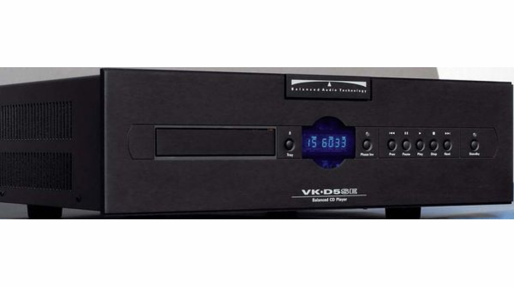

Odtwarzacz CD BAT VK-D5 SE
Bat VK-D5 wciąż jest jedynym źródłem cyfrowym BAT-a, proponowanym do każdego, nawet najdroższego, dzielonego wzmacniacza. Czysta forma CD, bez żadnych nowoformatowych i audiowizualnych naleciałości przetrwała i sprawdza się dzisiaj znakomicie. BAT nie zdążył opracować odtwarzacza DVD-Audio lub SACD, a może z góry przewidział, jaki będzie dalszy rozwój wydarzeń?
Kupując odtwarzacz do firmowego kompletu lub innego, posiadanego już wzmacniacza, można po prostu zapłacić za VK-D5 i pogalopować do domu. Podobnie jednak jak w przypadku integry VK-300x, BAT roztacza przed nami alternatywne, kuszące rozszerzenia. Na szczęście w przypadku odtwarzacza historia jest mniej skomplikowana.
Już podstawowy VK-D5 ma lampowy stopień wyjściowy, w którym zastosowano lampy 6922, podczas gdy model SE ma promowane przez konstruktorów "super lampy" 6H30 Sovteka. Ich zastosowanie wymusiło szereg dalszych zmian konstrukcyjnych, wymagania obydwu elementów są bowiem zupełnie inne. Wyższy prąd pracy 6H30 był przyczyną zaimplementowania nowego zasilacza, którego konstrukcję zaczerpnięto z preampu VK-50SE.
Wersja SE odtwarzacza to również nowa formuła pojemności na wyjściu. Na specjalnych drabinkach osadzono sześć kosztownych kondensatorów papierowoolejowych.
BAT VK-D5 SE - obudowa
Obudowę wykonano na bazie chassis wzmacniacza, urządzenia mają podobne gabaryty, BAT VK-D5 SE również jest bardzo ciężki. Odtwarzacz jest prosty w formie i obsłudze, na przednim panelu znajduje się standardowe wyposażenie CD, dodatkiem jest inwerter fazy. Wyświetlacz jest mały, mieści tylko podstawowe informacje o czasach oraz numerach ścieżek.
O ile w przypadku wzmacniacza, choć nie ukrywam, że z pewnym trudem, udaje się zrozumieć intencje producenta, który nie dodaje w standardzie zdalnego sterowania, to ogołocenie odtwarzacza z tego udogodnienia byłoby już zbrodnią...
Na szczęście w kartonie z odtwarzaczem CD BAT VK-D5 SE znajdziemy pilota, który działa bez potrzeby instalowania we wnętrzu urządzenia dodatkowych modułów. Co więcej, pilot CD ma także kilka przycisków dla podstawowych opcji wzmacniacza.
Sygnał analogowy otrzymujemy na wysokiej klasy gniazdach, zarówno RCA, jak i XLR (świetne Neutriki), wyjście cyfrowe ma postać BNC, choć oczywiście sygnał jest w standardzie znanym z popularnego "koaksjala".
BAT VK-D5 SE - przyłącza

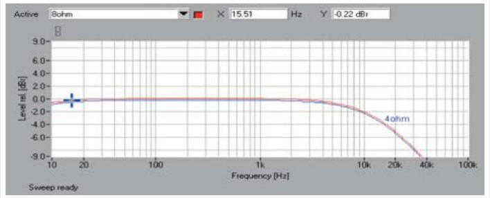

Pasmo przenoszenia (rys.1) jest tylko delikatnie ograniczone od strony niskich częstotliwości (-0,6 dB przy 10 Hz), ale niestety wyraźnie opada już powyżej 4 kHz, przecinając linię -3 dB bardzo wcześnie, bo przy 14 kHz.

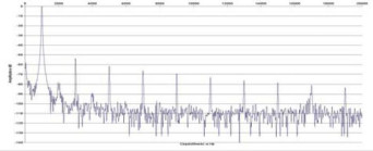

Na wykresie z rys.2 dominują harmoniczne nieparzyste. Najmocniejsza trzecia leży przy -53 dB, piąta przy -62 dB, a siódma przy -67 dB, a to tylko pierwsza "trójka", kolejne aż do dziewiętnastej lokują się także powyżej -90 dB.

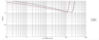

Charakterystyki z rys.3 kumulują problemy występujące w zakresie wysokich szumów oraz generowanych zniekształceń, stąd poziom THD+N jest w każdych warunkach wysoki i w żadnym zakresie mocy nie schodzi poniżej 0,1%. Jednocześnie BAT zachowuje się jak klasyczny wzmacniacz tranzystorowy z wyraźnym punktem przesterowania.
