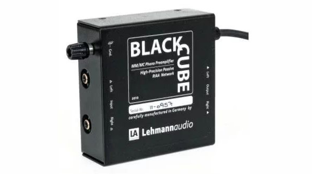

Niemiecka firma szczyci się też tym, że nie wyprowadziła produkcji na Daleki Wschód, stąd na urządzeniu widnieje dumny napis "Carefully Manufactured in Germany".

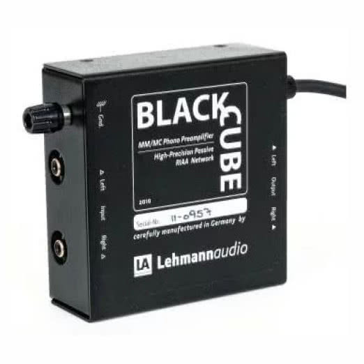

W dość przeciętnym, jak na dzisiejsze standardy, opakowaniu, w wyściółce z gąbki znajdujemy elementy zestawu - dwie puszeczki połączone grubym kablem. Zasilanie oddzielono bowiem od układów audio; główna obudowa jest metalowa, wykonana z typowych profili, polakierowana na czarny mat.
Na obudowie Lehmannaudio Black Cube  nie ma nawet żadnych lakierowanych napisów, z góry i z dołu przytwierdzono kilka papierowych naklejek z niezbędnymi oznaczeniami.
Całość sprawia wrażenie produkcji, delikatnie mówiąc, małoseryjnej, a dosadnie - garażowej, ale to może nawet zaostrzyć apetyt; każdy ma już swój wypicowany smartfon, niechże audio czymś się różni... Zresztą, tego typu urządzenia najczęściej lądują gdzieś na "zapleczu", z tyłu szafki, w plątaninie kabli, i nie są widoczne.
Lehmann Audio Black Cube - przyłącza
Na jednym boku puszki umieszczono pojedyncze wejście (para gniazd RCA) oraz trzpień uziemiający; z drugiej strony widzimy jedno wyjście, oczywiście też RCA, i małą niebieską diodę, sygnalizującą pracę urządzenia.
Na stałe zainstalowano przewód sieciowy, który trzeba podłączyć do zewnętrznego zasilacza za pomocą wtyku XLR4. Obudowa zasilacza jest już plastikowa. Jak na zewnętrzną surowość, przedwzmacniacz ma zaskakująco bogate możliwości.

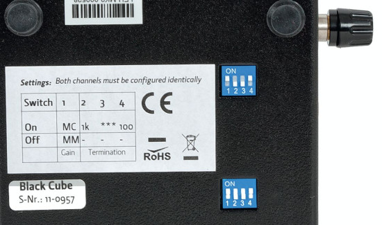

Wejście gramofonowe jest wprawdzie tylko jedno, ale system mikroprzełączników pozwala na wszechstronną konfigurację. Komplet czterech podstawowych hebelków umieszczono na dolnej ściance.
Umożliwiają one wybór pomiędzy dwoma bazowymi trybami pracy, dla wkładek MM oraz MC, załatwiając za jednym zamachem bardzo istotną - w przypadku tych drugich - regulację typu obciążenia; wybierzemy pomiędzy praktycznymi ustawieniami 100 Ω, 1 k Ω oraz 47 kΩ.
Odkręcenie obudowy nie służy tylko procedurom serwisowym - dopiero tutaj mamy dostęp do dodatkowych funkcji konfiguracyjnych (mikroprzełączniki i gniazda). W zestawie jest kluczyk do otwierania skrzynki i komplet zworek.
Domyślnie wzmocnienie dla trybu MM wynosi 46 dB, a dla MC - wysokie 66 dB. Można przyjąć, że taki skromny, lecz przemyślany zestaw pozwoli wpasować się w wymagania wielu wkładek. Gdyby trzeba było czegoś więcej, producent podsuwa dodatkowe wskazówki, zaczynając od instrukcji odkręcenia górnej części obudowy.

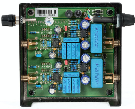

Wewnątrz znajdziemy bowiem kolejne zespoły mikroprzełączników, za pomocą których ustalimy wartość wzmocnienia dodatkowo na 36 dB oraz 56 dB, a także obciążenia - którego wartość może być właściwie dowolna, o ile sami przygotujemy stosowne oporniki. Klucz do odkręcenia obudowy i zestaw pomocniczych zworek jest w komplecie.
Lehmannaudio Black Cube to konstrukcja w pełni półprzewodnikowa, oparta na pasywnej korekcji krzywej częstotliwościowej. Wykonano ją za pomocą wysokiej jakości elementów biernych, dbając o ich selekcję i parowanie (tor stereo). Wzmocnienie podzielono na dwa liniowe stopnie, jeden umieszczono przed układami korekcyjnymi, drugi - tuż przed wyjściami.
Odsunięcie zasilania, prowadzenie napięcia grubym, ekranowanym kablem i oczywiście staranne zaekranowanie samych obwodów audio ma się przyczynić do jak najniższego poziomu szumów. Wyzwanie jest poważne - Black Cube ma bardzo wysokie wzmocnienie, sięgające aż 66 dB.
Przedwzmacniacz ma zewnętrzny zasilacz, podłączony grubym, ekranowanym kablem z końcówką XLR4.

Na spodzie skrzynki umieszczono kilka mikroprzełączników umożliwiających podstawowe ustawienia, selekcję dla wkładek MM/ MC i trzy warianty obciążenia dla tej ostatniej.
