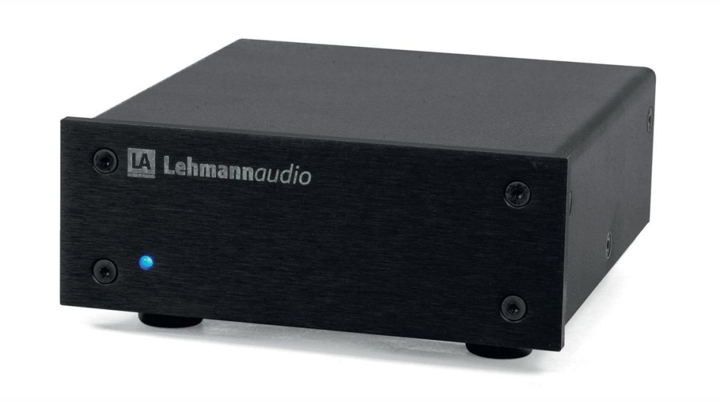

To jednak wciąż kompaktowa konstrukcja, podobnie jak u konkurentów, która nie będzie nas absorbować swoimi możliwościami, na froncie umieszczona jest tylko jedna dioda sygnalizująca pracę urządzenia.

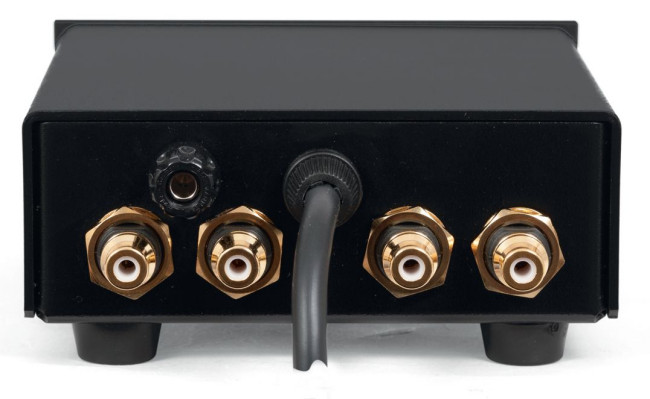

Gniazda RCA (jedna para wejść, jedna para wyjść) są wyjątkowo solidne (z nakrętkami mocującymi). Kabel łączący z zasilaczem jest zainstalowany na stałe.

Solidne, przykręcane gniazda RCA to jeden z wyróżników "drugiego" Black Cube.

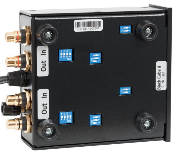

Na dolnej ściance zainstalowano sześć modułów mikroprzełączników do zmiany podstawowych parametrów pracy urządzenia.

Na tylnym panelu nie ma żadnych napisów. Oznaczeń poszczególnych gniazd trzeba szukać na dolnej ściance; są tam także mikroprzełączniki służące do zmiany poszczególnych parametrów pracy – w sumie sześć w dwóch grupach (po trzy dla każdego kanału).
Podstawowy tryb pracy wybieramy za pomocą mikroprzełączników, definiując tym samym wzmocnienie 46 dB dla wkładek MM oraz 66 dB dla MC. W tym drugim przypadku możemy też zmieniać obciążenie – do wyboru są najpopularniejsze warianty: 100 Ω, 1 kΩ oraz 47 kΩ. W trybie MM obciążenie wynosi standardowe 47 kΩ oraz 100 pF.

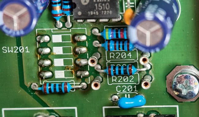

Dokładniejsze "dostrajanie" parametrów wymaga już więcej wysiłku i hobbystycznej zaciętości. Należy rozkręcić obudowę, aby dostać się do zworek i gniazd, gdzie przygotowano dwa dodatkowe tryby wzmocnienia – 36 dB oraz 56 dB – a przede wszystkim filtr subsoniczny z aż szesnastoma (!) ustawieniami częstotliwości oraz specjalny tryb regulacji obciążenia impedancyjnego – w gniazda (wewnątrz obudowy) należy wpiąć rezystory, ustając dowolną impedancję wejściową. Lehmann deklaruje nawet, że wraz z przedwzmacniaczem dostarczy użytkownikowi (nieodpłatnie) zestaw rezystorów dla wybranej wartości obciążenia.

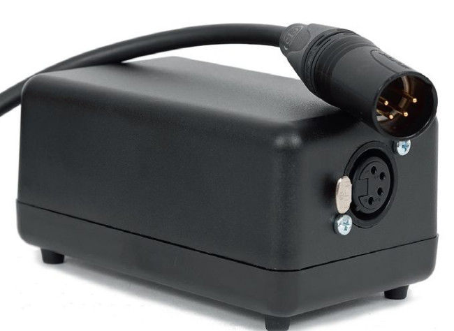

W zasilaczu zastosowano transformator toroidalny. Urządzenie wygląda na rozsądnie zaprojektowane i starannie wykonane.

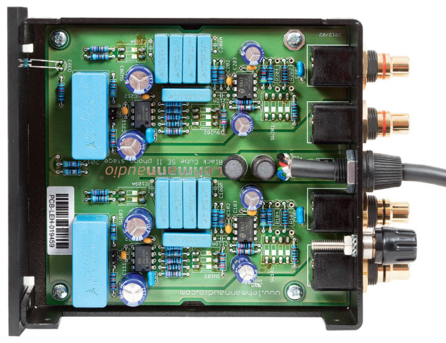

Niewielką obudowę szczelnie wypełnia jedna płytka drukowana, też dokładnie zagospodarowana. Lehmannaudio Black Cube II, tak jak podstawowy Black Cube, to konstrukcja w pełni półprzewodnikowa w sekcji wzmacniającej, z pasywną korekcją krzywej częstotliwościowej i wysokiej jakości elementami biernymi.
Wzmocnienie podzielono na dwa stopnie – jeden przed, drugi za układami korekcyjnymi. Odseparowanie zasilania i staranne ekranowanie obwodów audio służy ustaleniu jak najniższego szumu, co jest ważne zwłaszcza w trybie wysokiego wzmocnienia, sięgającego w podstawowym trybie MC aż 66 dB.
W kilku miejscach płytki drukowanej znajdują się zwory i gniazda służące do bardziej zaawansowanych regulacji.

Przewód zasilający zakończono wtykiem XLR, w zestawie jest firmowy zasilacz.
