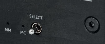

Przednia ścianka ma sporą grubość, zaznaczono na niej fazki w górnej i dolnej części, nawiązujące do "dużych" urządzeń Musical Fidelity. Ponieważ LX-LPS jest elegancki, możemy go ustawić na głównym "froncie" systemu; tym bardziej, że z przodu LX-LPS umieszczono włącznik sieciowy oraz przełącznik wyboru wejść.
Obydwa mają formę niewielkich hebelków, a kierunek "klikania" jest bez znaczenia; podobnie jest z wyborem wejść - jedno przewidziano dla wkładek MM, drugie - MC, aktywne wejście sygnalizują dedykowane diody.
