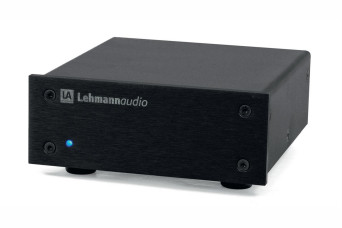

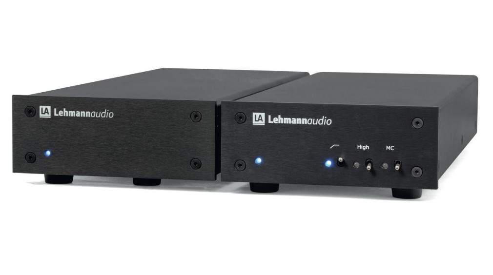

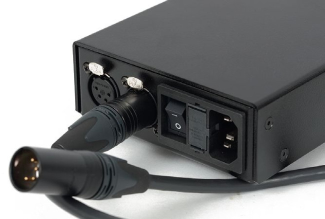

Lehmannaudio Decade wygląda zarazem skromnie i elegancko. Mimo że zasilacz jest zewnętrzny, to i on prezentuje się godnie. W konstrukcji obydwu części wykorzystano podobne obudowy, w zasilaczu wyposażenie jest oczywiście szczątkowe – dioda z przodu i włącznik z tyłu, z typowym gniazdem 230 V oraz dwoma wyjściami XLR-4.
Do zasilania głównej sekcji przedwzmacniacza należy użyć tylko jednego z nich, podłączając urządzenia dostarczonym w komplecie kablem. Drugie gniazdo można wykorzystać do zasilania kolejnego przedwzmacniacza – niekoniecznie Lehmannaudio Decade. Po co komuś w systemie dwa przedwzmacniacze gramofonowe?
Na przykład do podłączenia dwóch gramofonów (lub jednego – z dwoma ramionami i wkładkami), bo wtedy trzeba wziąć pod uwagę, że Decade ma tylko jedno wejście.

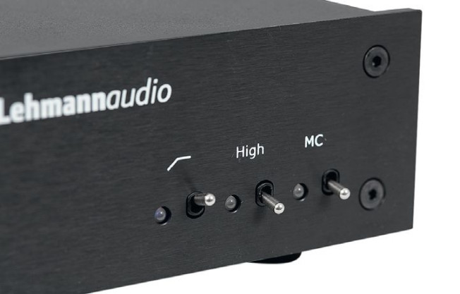

Z przodu zainstalowano trzy przełączniki hebelkowe o oznaczeniach "MC", "High" oraz symbolem – charakterystyką filtra górnoprzepustowego. Przełącznika MC nie należy jednak traktować jako wybór trybów MM/MC, bo właściwa konfiguracja wymaga dodatkowych ustawień.
To tylko przełącznik wzmocnienia, w pozycji MC wynosi ono +56 dB, w ustawieniu przeciwnym +36 dB. Są to wartości, które sprawdzą się w przypadku wielu wkładek.
Gdybyśmy jednak potrzebowali wyższego wzmocnienia (co jest prawdopodobne), możemy jeszcze użyć "dopalacza" oznaczonego właśnie High, który zapewni kolejne +10 dB. Dwa hebelki dają więc w sumie cztery kombinacje wzmocnienia, +36 dB, +46 dB, +56 dB oraz +66 dB. Trzeci przełącznik na froncie załącza filtr subsoniczny.

Trzy przełączniki na przedniej ściance służą do wyboru wzmocnienia oraz aktywacji filtra subsonicznego.
Jego konstrukcja jest o tyle nietypowa, że filtr zestrojono dość wysoko, dla częstotliwości 50 Hz, ale zbocze jest bardzo łagodne – 6 dB/oktawę. Ma to swoje plusy i minusy; łagodne filtrowanie to mniejsze przesunięcia fazowe i lepsza odpowiedź impulsowa, ale mniej skuteczne "odcinanie" składowych subsonicznych.

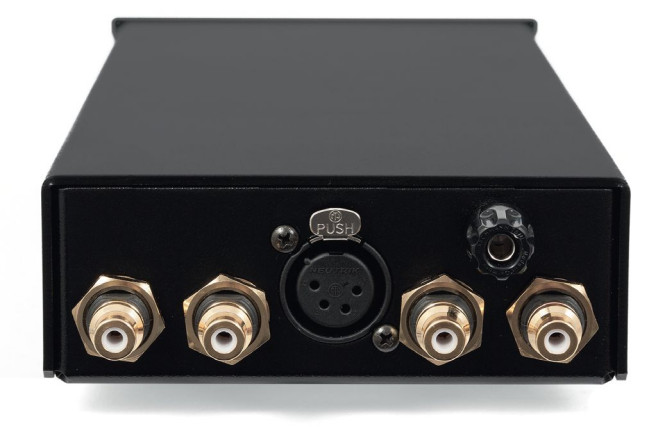

Tylna ścianka Lehmannaudio Decade jest ascetyczna, nie ma tutaj żadnych oznaczeń, oczywistą rolę pełni jedynie trzpień uziemiający oraz centralne gniazdo zasilania XLR-4. Dwie pary gniazd RCA to pewnie wejście i wyjście, ale które jest które?

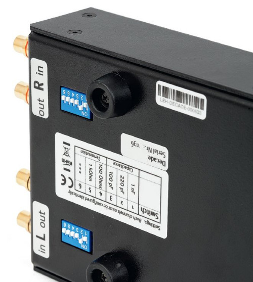

Rozstrzygnięcie przyniesie dolna ścianka, i tak trzeba tam zajrzeć, aby dotrzeć do zaawansowanych ustawień. Dla każdego kanału przygotowano zestaw mikroprzełączników (znowu niezbędne będzie szkło powiększające).

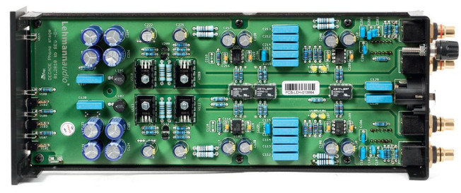

Przednią część zajmują dodatkowe układy zasilające, w tylnej zainstalowano elektronikę audio; wzmocnienie odbywa się w scalakach, korekcja RIAA jest pasywna.

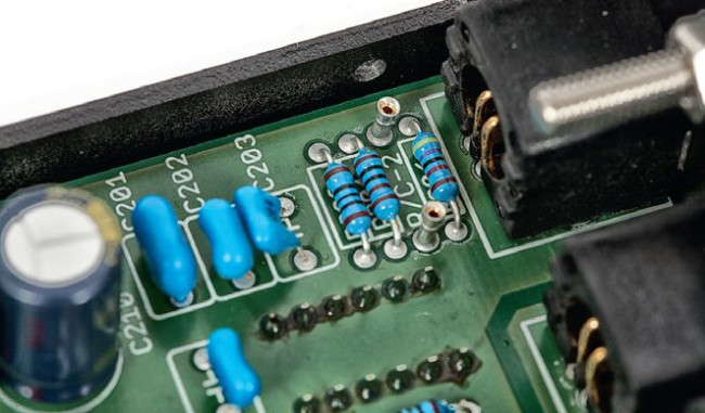

Każda sekcja (impedancja, pojemność) obejmuje trzy; kombinacje pozwalają uzyskać cztery warianty obciążenia impedancyjnego (100 Ω, 1000 Ω, 47 kΩ oraz tryb "Custom", o którym za chwilę) oraz osiem pojemnościowego (w zakresie od 47 pF aż do 1367 pF). To powinno wystarczyć.
Jeżeli jednak mamy wkładkę MC, której wymagań żaden z tych trybów nie zdoła spełnić, wówczas możemy parametry ustawić dowolnie (Custom), co wymaga demontażu obudowy i wlutowania odpowiednich rezystorów (po jednym na kanał) w specjalnie przygotowane gniazda.
Obudowa Lehmannaudio Decade jest wąska, układ rozdzielono kanałami na dwie strony. Korekcja RIAA jest pasywna, umieszczona pomiędzy dwoma stopniami wzmocnienia.
Wysokiej klasy wzmacniacze operacyjne pochodzą z firm That Corporation (niskoszumowy model 1510, idealny do takiej aplikacji) oraz Burr Brown (OPA134PA). Stopnie wyjściowe pracują w czystej klasie A.

Ciekawostką są wewnętrzne trzpienie, do których można wlutować własne rezystory, uzyskując w ten sposób dowolną wartość obciążenia impedancyjnego.

Tylna ścianka zaskakuje brakiem jakichkolwiek oznaczeń, do dyspozycji jest tylko jedno wejście i jedno wyjście.

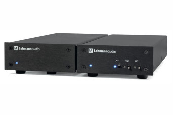

Zasilacz ma dwa wyjścia, chociaż przedwzmacniacz wymaga podłączenia tylko jednej gałęzi; do drugiego możemy podłączyć… drugi.
Do wyregulowania parametrów obciążenia służą dwa zestawy mikroprzełączników. Różne kombinacje układu hebelków i odpowiadające
im wartości obciążeń rozpisano na naklejce w dolnej części obudowy.
