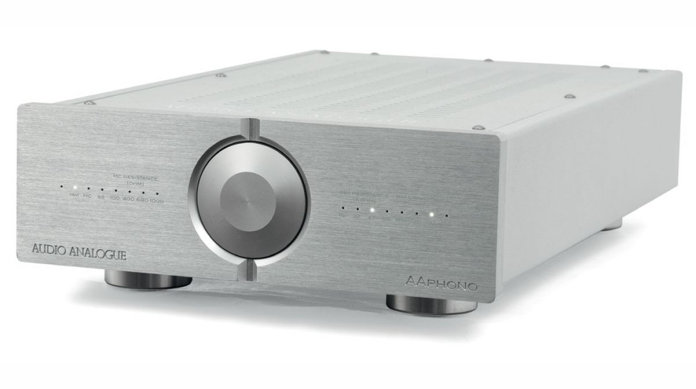

Audio Analogue AAPhono zachowuje charakterystyczny dla AA styl przedniej ścianki, dostępny jest w wersjach czarnej i srebrnej. Na zdjęciach może robić wrażenie dużego, pełnowymiarowego Hi-Fi, w rzeczywistości to format "połówkowy" (22 cm szerokości), jednak obudowa jest dość głęboka (35 cm), a urządzenie ciężkie (6 kg), budzące zaufanie.
Audio Analogue AAPhono przypomina układem manipulatorów na froncie wzmacniacz zintegrowany – jest duże pokrętło i aż 16 diod wskazujących różne ustawienia. Nie ma jednak przycisków, z wyjątkiem ukrytego za pokrętłem. Włączamy urządzenie i czekamy, co się stanie.

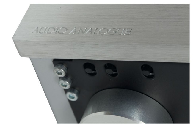

Po początkowej sekwencji błysków należy nacisnąć pokrętło, aby AAPhono "wybudzić" ze stanu czuwania. Potem będzie już z górki… pod warunkiem, że zajrzymy do instrukcji obsługi, bowiem producent umieścił wszystkie przyciski na dolnej ściance, tuż przy krawędzi frontu.
Może się to wydawać dziwactwem, ale przyciskami są wywoływane funkcje, którymi konfigurujemy urządzenie do konkretnego typu wkładki, co przeprowadzamy na początku, a potem bardzo rzadko; codzienna obsługa ogranicza się do włączania i wyłączania urządzenia.

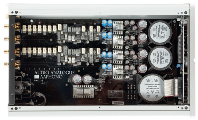

Wnętrze urządzenia prezentuje się nowocześnie, większość elementów wlutowano na jedną, dużą płytkę drukowaną.

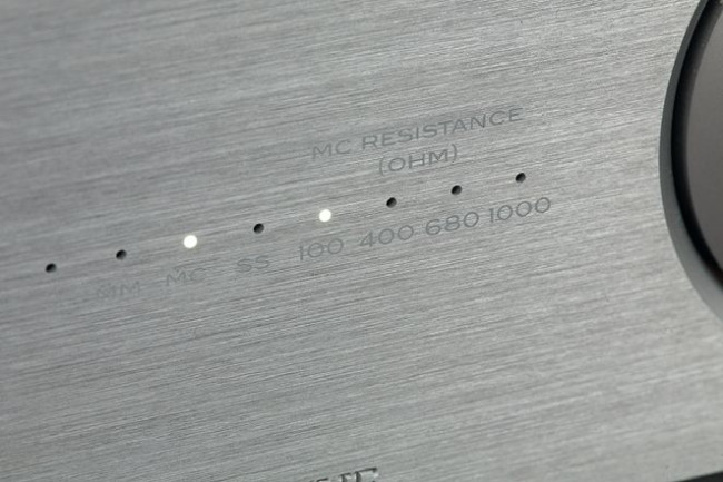

Podejście do wkładek MC nie jest nadzwyczaj drobiazgowe, do dyspozycji są wartości 100, 400, 680 oraz 1000 Ω. Za to Audio Analogue AAPhono obdarza niespotykaną atencją wkładki MM; oprócz pojemności definiujemy także impedancję obciążenia, co dokładnie opisujemy obok.
Mamy tutaj filtrowanie subsoniczne, ale informacja o nim jest lakoniczna: tłumienie -3 dB przy 20 Hz. Pokrętło nie służy do regulacji głośności (poziom napięcia na wyjściach jest stały) - to sposób na przyciemnienie lub całkowite wygaszenie diod LED.

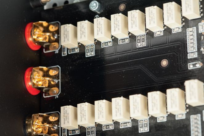

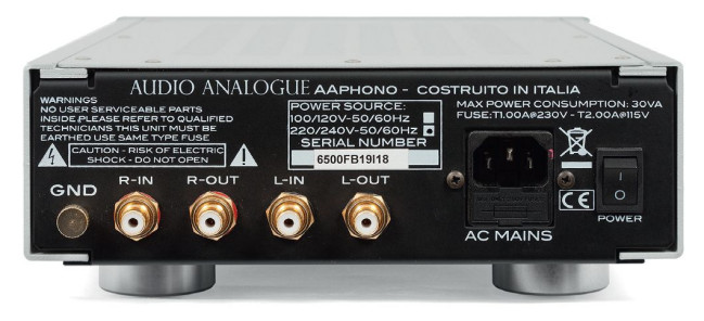

Na tylnym panelu nie ma już żadnych niespodzianek: jedno wejście i jedno wyjście – na złączach RCA. Wnętrze urządzenia prezentuje się nowocześnie. Niemal cały układ (z wyłączeniem dodatków sterujących przy przedniej ściance) znajduje się na jednej dużej płytce drukowanej.
AAPhono ma tylko jedno wejście i jedno wyjście, ale na uwagę zasługuje ich wysoka jakość i solidność towarzyszącego trzpienia uziemiającego (z masywną nakrętką).

Rozbudowany zasilacz opiera się na aż trzech transformatorach toroidalnych! Oddzielono tory analogowe obydwu kanałów, trzeci zasilacz ogranicza się wyłącznie do cyfrowych systemów sterujących.
Większość elementów przylutowano w nowoczesnej technice SMD, za przełączanie poszczególnych sekcji odpowiadają przekaźniki. Korekcja RIAA (jedyna dostępna krzywa) to domena filtra pasywnego. Część aktywna jest w pełni półprzewodnikowa, ze wzmocnienia na scalakach.

Do regulacji parametrów wzmocnienia służy szereg przycisków, dyskretnie umieszczonych na dolnej ściance.

Zestaw obciążeń dla wariantu MC jest dość typowy, obok umieszczono jeszcze wskaźnik "SS" potwierdzający załączenie fiitra subsonicznego.

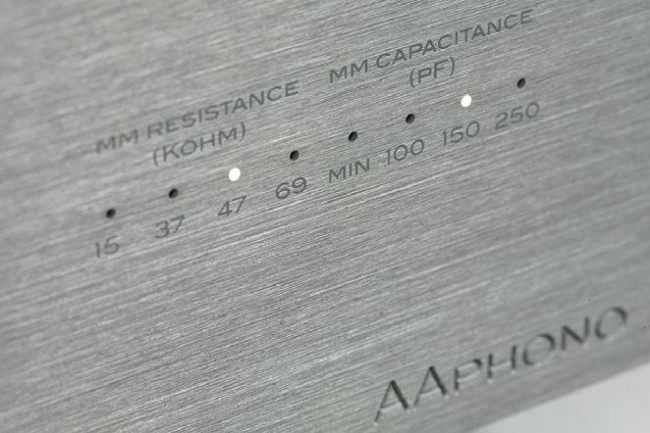

Sekcja dla wkładek MM jest niezwykle rozbudowana, oprócz typowego zestawu obciążeń pojemnościowych jest także regulacja impedancji wejściowej.

Umieszczone przy gniazdach wejściowych przekaźniki załączają odpowiednie dla wybranej konfiguracji zestawy obciążeń.
Dopieszczanie MM
Czasami instalowane są układy kalibracyjne dla modeli MM, jednak zwykle ograniczają się one do regulacji pojemności. O ile dla wkładek MC istotnym parametrem jest impedancja obciążenia, a różne modele wymagają różnych ustawień, to w przypadku wkładek MM możemy mówić o standaryzacji do obciążenia 47 kΩ. Również w dziedzinie pojemności obciążenia rozrzut jest zdecydowanie mniejszy niż w przypadku modeli MC i skupia się w okolicach 200 pF.
Mimo to Audio Analogue AAPhono potraktowano sprawę parametrów MC bardzo sumiennie. Oferuje cztery tryby obciążenia pojemnościowego, od pozycji MIN (nie zdefiniowano dokładnej wartości, ale prawdopodobnie jest to 0 pF) poprzez 100, 150 aż do 250 pF. Jeszcze bardziej niekonwencjonalną sprawą są cztery opcje obciążenia impedancyjnego; oprócz 47 kΩ mamy jeszcze warianty 15, 37 oraz 69 kΩ.
Zmianę parametrów impedancji obciążenia dla wkładek MM spotyka się bardzo rzadko, zazwyczaj w wybranych, zaawansowanych i ekstremalnie drogich przedwzmacniaczach.
Prawdopodobnie Audio Analogue kłania się tutaj konstrukcjom historycznym, z grupy wkładek "vintage", bo w niektórych przypadkach faktycznie zalecano inne niż 47 kΩ obciążenia.
Eksperymentowanie z różnymi obciążeniami MM będzie zmieniać charakterystykę, chociaż najczęściej niezgodnie z zaleceniami producentów wkładek, więc funkcję tę należy traktować bardziej jako ciekawostkę, niż wielką szansę na poprawę brzmienia wielu płyt.
