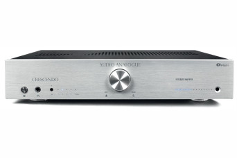

Audio Analogue AAcento - obudowa i obsługa

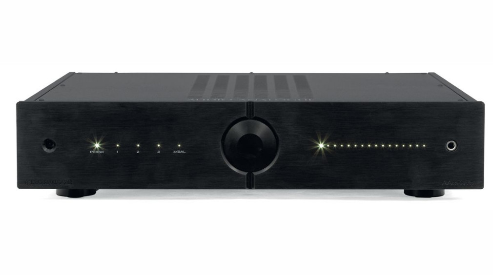

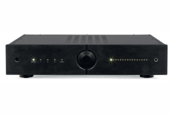

Chociaż na zdjęciach wygląda dość niepozornie, Audio Analogue AAcento jest spory i ciężki. Jedynym elementem regulacyjnym na froncie wydaje się "wtopione" pokrętło. Gałka obraca się lekko i przyjemnie, chociaż byłoby chyba lepiej (przynajmniej dla wygody), gdyby chociaż delikatnie wystawała przed powierzchnię.
Po obydwu jej stronach ulokowano wskaźniki diodowe – z prawej poziomu głośności, z lewej aktywnego źródła. Zaawansowany moduł sterujący pozwolił wycisnąć z takiej kompozycji zaskakująco dużo. Podstawową rolą pokrętła jest regulacja głośności, ale gdy je przyciśniemy, zmienimy źródło.

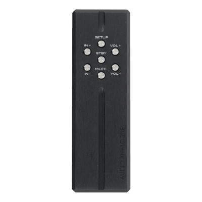

Sięgając po pilot, odkrywamy jeszcze więcej, ponieważ menu pozwala np. na regulację zrównoważenia kanałów, wybór trybów przedwzmacniacza gramofonowego oraz kilku wariantów intensywności wskazań LED.

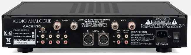

Aranżacja tylnego panelu może sugerować konstrukcję dual mono, i chociaż z taką nie mamy do czynienia, to podłączanie kabli głośnikowych jest wygodniejsze.

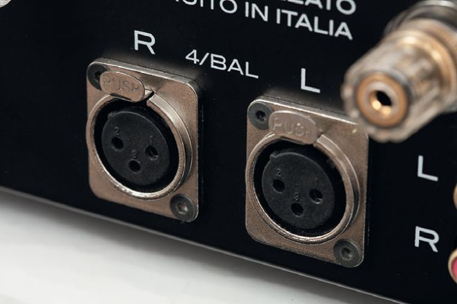

Chociaż AAcento nie ma zbalansowanego toru sygnału, to dostarczenie sygnału do wejść XLR daje lepsze parametry.

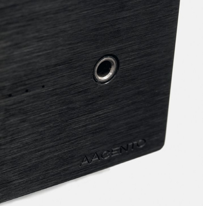

Z przodu znajduje się wyjście słuchawkowe (gniazdo 6,3 mm), za którym znajduje się niezależny (od zasadniczych końcówek mocy) obwód wzmacniający w czystej klasie A.
Symetryczne ustawienie gniazd głośnikowych na tylnym panelu zapowiada konfigurację dual mono (rozdzielenie torów kanału lewego i prawego), jednak nie ma z tym związku. Audio Analogue AAcento ma wyłącznie wejścia analogowe, ale ich różnorodność i powiązania układowe powinny każdego zadowolić.

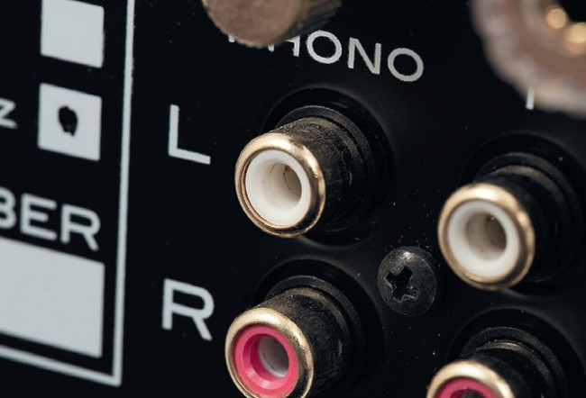

Mamy do dyspozycji cztery wejścia liniowe – trzy w standardzie RCA i jedno XLR-ów (ustalmy to już teraz – wzmacniacz nie jest układem zbalansowanym). Do tego dochodzi niezależne wejście gramofonowe (MM i MC). Sekcja wyjść (niskopoziomowych) obejmuje jedną parę RCA (jako wyjście stereo) oraz dwa gniazda (monofoniczne) dla subwooferów.

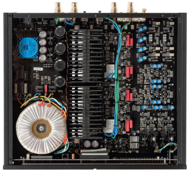

Audio Analogue AAcento - układ elektroniczny

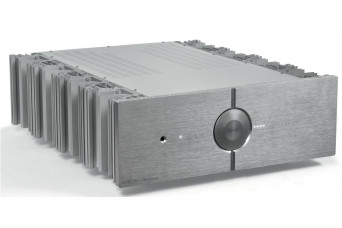

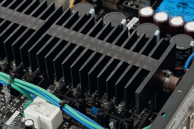

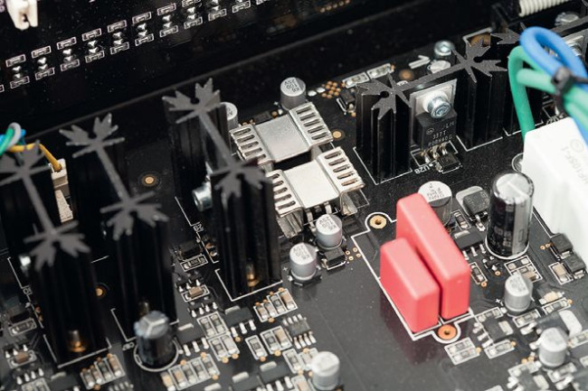

Środkową część konstrukcji zajmują dwa rozrośnięte bloki radiatorów. W dolnej części każdego z nich znajdują się dwie pary tranzystorów wyjściowych. Płytka z elektroniką wygląda nowocześnie; staranny projekt, precyzyjny montaż i elementy SMD zapewniły krótką ścieżkę sygnału i w konsekwencji niskie szumy.
Nowoczesne sterowanie wiąże się z działaniem trybu standby, dlatego oprócz dużego transformatora toroidalnego głównego zasilacza znajduje się jeszcze mniejsza jednostka dla układu czuwania.
W 2006 roku, przy okazji rocznicowego modelu Puccini Anniversary, użyto hasła "Zero Feedback", wskazującego na (całkowity?) brak sprzężenia zwrotnego, co obecnie dotyczy większości konstrukcji, w tym AAcento.
Przedwzmacniacz phono jest na miejscu, obsługuje wkładki MM i MC.

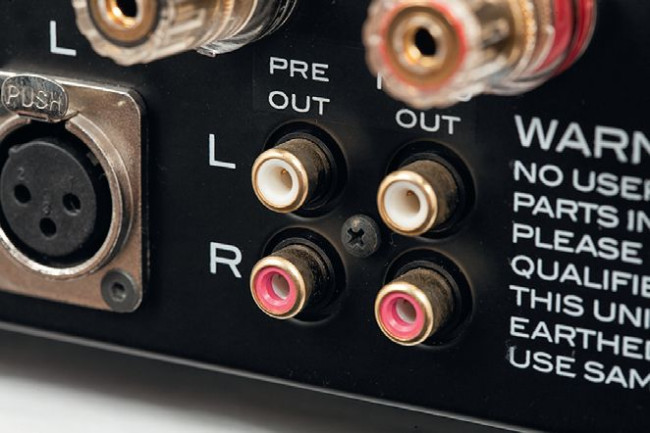

Do dyspozycji są dwa zestawy wyjść niskopoziomowych: stereofoniczne do zewnętrznej końcówki mocy oraz dwa monofoniczne – subwooferowe.
Układy bez sprzężenia są szanowane przez wielu audiofilów, niosą ze sobą obietnicę redukcji pewnego rodzaju zniekształceń, ale też ryzyko znacznego pogorszenia podstawowych parametrów urządzenia (zniekształceń harmonicznych, liniowości przetwarzania czy impedancji wyjściowej).
Zero Feedback to mocne "hasło propagandowe", ale czy faktycznie zrezygnowano ze wszystkich sprzężeń, również lokalnych, czy tylko z globalnego? Audio Analogue twierdzi, że "Zero Feedback" poprawia parametry. Na podstawie podstawowych parametrów zmierzonych w naszym Laboratorium trudno się z tym zgodzić, co nie przekreśla szans na interesujące brzmienie.
I jeszcze jedna ciekawostka: rozgrzewanie tego wzmacniacza ma wymierny sens. Tuż po włączeniu zniekształcenia THD+N wynoszą 0,8% (1 kHz/2,83 V/8 Ω), ale po dwóch, trzech minutach spadają do 0,6%, a po kolejnych pięciu – do 0,5%.
Zniekształcenia maleją wraz z rosnącą temperaturą elektroniki, więc proces ten można przyspieszyć, zmuszając wzmacniacz do intensywnej pracy (grając głośno). Bez takiego dopingu AAcento osiąga najlepsze parametry po około 15 minutach.

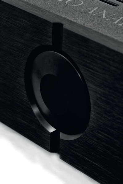

Pokrętło zlicowane z frontem służy nie tylko do regulacji głośności, ale także do wyboru wejść.

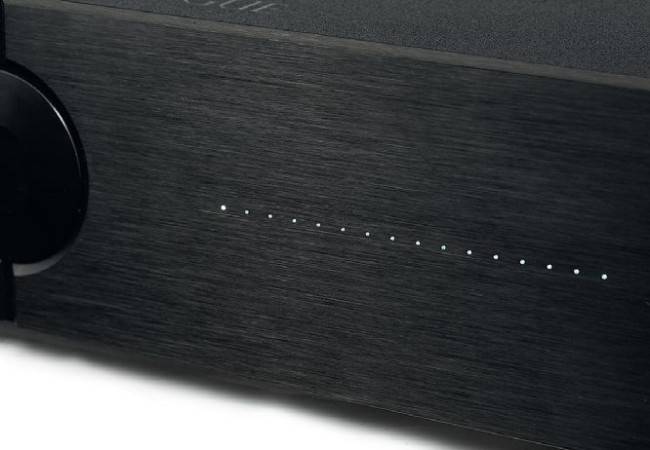

 Poziom wzmocnienia jest sygnalizowany diodową "linijką" pomagającą też w nawigacji po menu ustawień.

 Wyjście słuchawkowe potraktowano poważnie – jest obsługiwane przez niezależny układ wzmacniający.
Jeden z przycisków pilota pozwala wywołać menu z dodatkowymi ustawieniami.

 Dwuczęściowa konstrukcja radiatora poprawia efektywność chłodzenia tranzystorów.

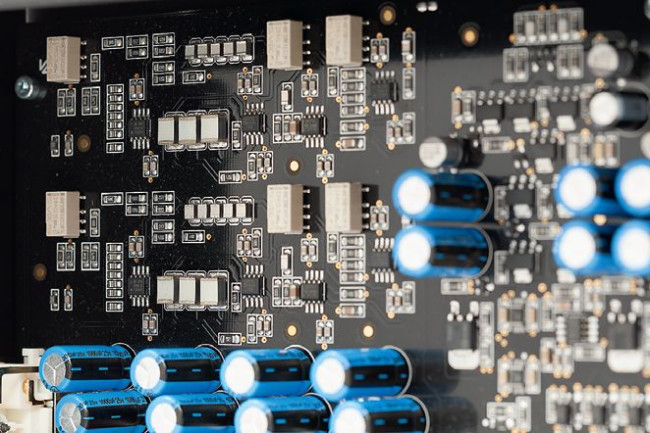

Rozbudowany układ przedwzmacniacza gramofonowego zajmuje sporą część głównej płytki drukowanej.

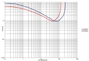

Zniekształcenia harmoniczne są bardzo wysokie (rys. 2). Dominują nieparzyste, widoczne od trzeciej (-55 dB), parzyste też grają dużą rolę (najmocniejsza druga przy -67 dB).
Konsekwencją tego jest wysoki poziom THD+N w funkcji mocy wyjściowej (rys. 3). Zejście poniżej 0,1% pojawia się dopiero w wąskim zakresie tuż przed przesterowaniem).
