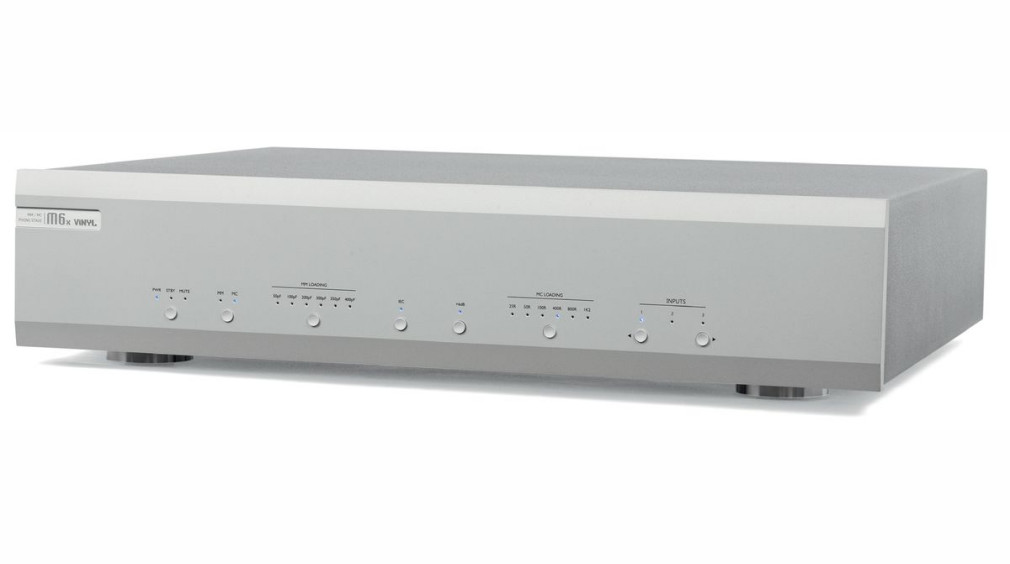

To urządzenie pełnowymiarowe, w stylu, który znamy z wielu wzmacniaczy MF. Obudowa jest solidna, wręcz pancerna, skręcona z grubych elementów. Do obsługi służy osiem przycisków podzielonych na kilka grup.

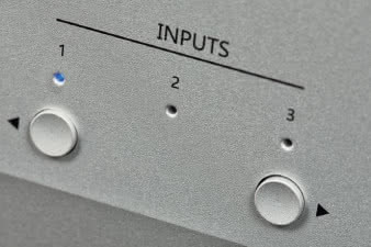

Wyjątkową cechą przedwzmacniacza Musical Fidelity M6x Vinyl są aż trzy wejścia, co oznacza możliwość podłączenia np. trzech gramofonów albo trzech ramion. Wybieramy dwoma przyciskami, aktywne wejście jest sygnalizowane diodą. Sprawy podstawowe pójdą łatwo, jest też pakiet ustawień zaawansowanych.

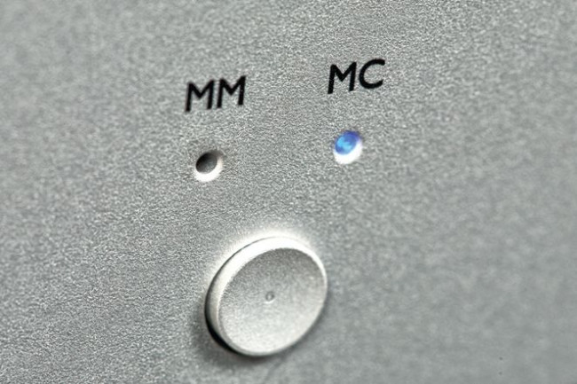

Obsługę zaczynamy od wyboru głównego trybu – dla wkładki MC lub MM – przy czym wysokonapięciowe MC podpadają pod tę drugą kategorię. To określa bazowe wzmocnienie (prawdopodobnie klasyczne 40 dB dla MM oraz 60 dB dla MC) i od razu uaktywnia jedną z dwóch sekcji do regulacji obciążenia: pojemnościową w przypadku wkładek MM albo impedancyjną dla modeli MC.

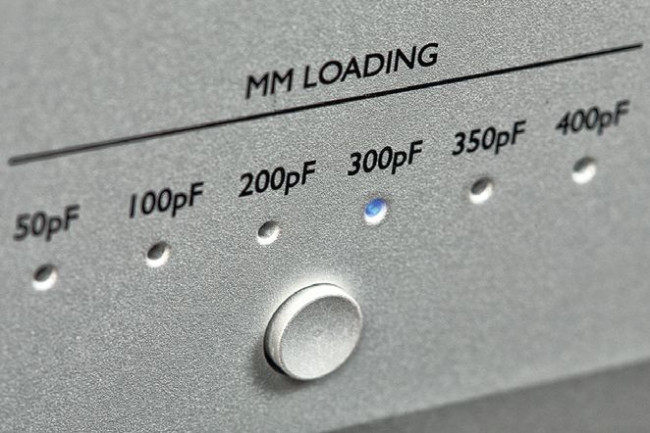

W każdym z wariantów mamy do wyboru aż sześć ustawień: 50, 100, 200, 300, 350 i 400 pF dla MM oraz 25, 50, 100, 400, 800 i 1200 Ω dla MC. A gdyby bazowe wzmocnienie okazało się niewystarczające, możemy sięgnąć po "dopalacz", który doda kolejne +6 dB. Jest też filtr subsoniczny, ale producent nie informuje o jego charakterystyce.

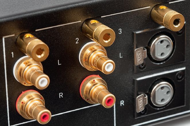

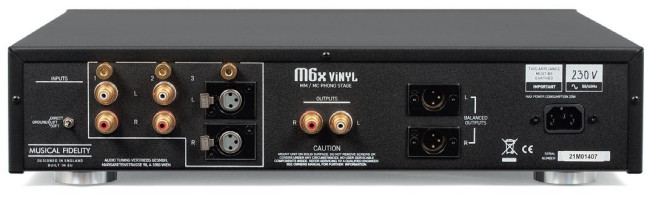

Trzy wejścia przygotowano na dwóch parach RCA i jednej parze XLR. Wyjścia są też w obydwu standardach. Ciekawym dodatkiem jest przełącznik pozwalający na rozprawienie się z pętlami masy.
Oprócz wariantu oczywistego (uziemienia gramofonów są podłączone do uziemienia przedwzmacniacza) możemy połączenie przerwać (na wypadek przydźwięków pętli masy). Jest jeszcze trzeci tryb Soft z mikrofiltrem (układ pasywny) działającym wyłącznie w zakresie najniższych częstotliwości.

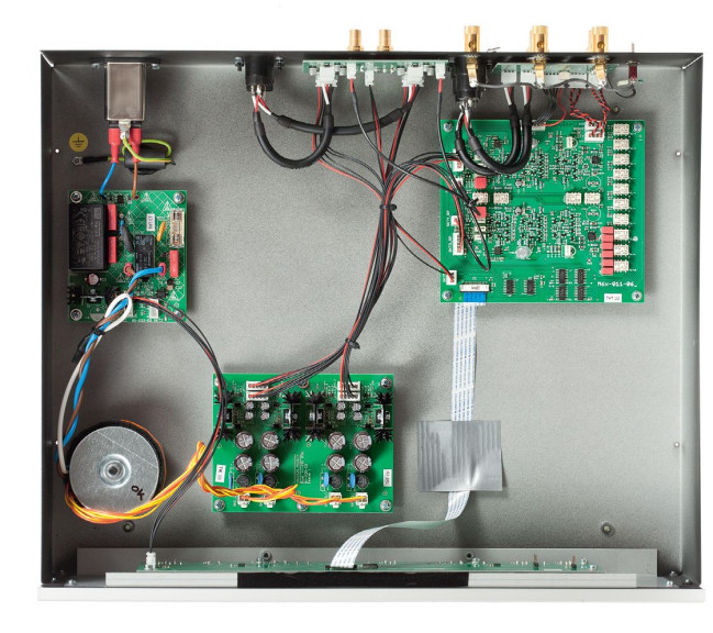

Duża obudowa Musical Fidelity M6x Vinyl oznacza… sporo wolnej przestrzeni, co doskonale widać po zdjęciu górnej pokrywy. Wewnątrz swobodnie zmieściłby się jeszcze jeden, a może nawet dwa kompletne układy. Wszystkie obwody zajmują aż pięć płytek drukowanych. Zasilacz jest częściowo liniowy (główna sekcja audio), a częściowo impulsowy (tryb czuwania).

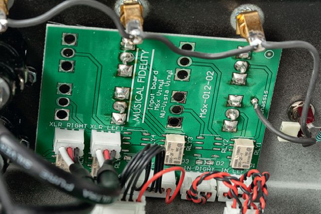

Obsługa sygnałów audio pochłonęła aż trzy płytki, jest więc trochę połączeń przewodami (również do gniazdek XLR, RCA są wlutowane bezpośrednio na płytki).
Zaczynamy od modułu wejściowego, którego rola ogranicza się właściwie do selekcji źródeł (przekaźniki). Następnie, już za pomocą przewodów, sygnały są przenoszone na główną płytkę, która odpowiada za kluczowe operacje, wybór obciążenia (rezystory i kondensatory są również załączane przekaźnikami), korekcję RIAA oraz oczywiście wzmocnienie.
Aby wycisnąć maksimum z posiadanej wkładki, należy już zagłębić się w szczegóły; M6x Vinyl umożliwia wybór obciążenia - nawet pojemnościowego, przydatnego dla wkładek MM.
Musical Fidelity zapewnia, że układ jest złożony tutaj wyłącznie z elementów dyskretnych (widać wprawdzie scalone wzmacniacze operacyjne, ale niewykluczone, że pełnią one jakąś pomocniczą rolę). Po wzmocnieniu, korekcji, ew. filtrowaniu sygnały trafiają (znów przewodami) do płytki wyjściowej.
Tutaj czekają na nie bardzo dobre wzmacniacze operacyjne Texas Instruments OPA1612; wszystko wskazuje na to, że umieszczono je w torze symetryzacji napięcia dla wyjść XLR. Czy burzy to koncepcję ściśle "dyskretnej" ścieżki wzmocnienia? Nawet jeżeli tak, to tylko trochę i w słusznej sprawie.

Tylna ścianka demonstruje możliwości i porządek, który ułatwia ich wykorzystanie.
