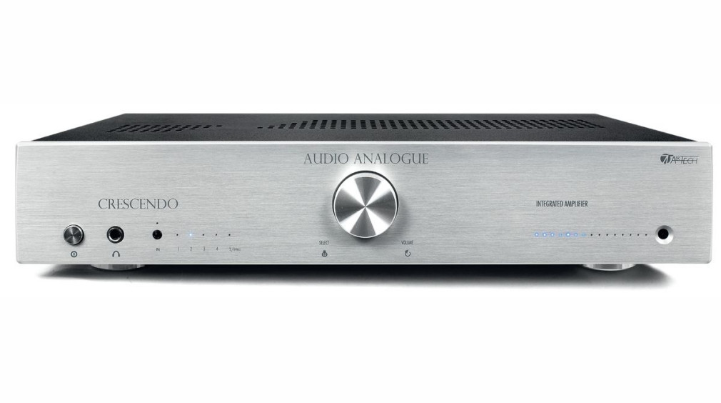

Audio Analogue Crescendo będzie się podobał zwolennikom minimalizmu, włoskie kompetencje w designie nie przejawiają się tutaj specjalnymi stylizacjami, ale właśnie czystością i proporcjami.
Jego opakowanie jest jednak trochę przesadzone - wręcz ogromne, podwójne, z grubą otuliną wytłoczek, podczas gdy samo urządzenie jest zupełnie przeciętne (wielkością i masą).
Audio Analogue Crescendo - obudowa i wejścia
Obudowa jest w całości metalowa, aluminiowy panel przedni ma klasyczną, szczotkowaną fakturę. Umieszczone w centrum duże pokrętło (nie tylko głośności) lekko i przyjemnie przeskakuje, nie mając jednak skrajnych punktów oporu, co wiąże się z zastosowanym układem regulacji. Służy zarówno do ustalania poziomu głośności, jak i zmiany źródeł - w tym celu należy je wcisnąć, przełączając wejścia sekwencyjnie.

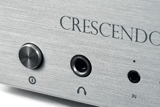

Umieszczone po lewej stronie ponumerowane diody wskazują, że mamy do dyspozycji pięć wejść, ale jest też dodatkowe - szóste - opisane w odmienny sposób, jako "N", i skojarzone z sąsiadującym gniazdem mini-jack, które akceptuje sygnały z podręcznego źródła, np. smartfona (w formie analogowej). Wzmacniacz ma również wyjście słuchawkowe (duży jack - 6,3 mm).

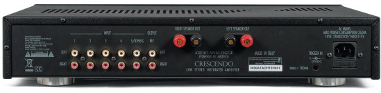

Wyposażenie w wejścia i wyjścia jest skromne, nie ma złącz cyfrowych, analogowych też nie jest bez liku.
Audio Analogue Crescendo działa wyłącznie na sygnałach analogowych i tutaj przepychu też nie ma. Cztery gniazda dla źródeł z sygnałami liniowymi pewnie wystarczą, piąte może zostać przełączone w tryb ByPass z pominięciem przedwzmacniacza (aby wprowadzić sygnał bezpośrednio do końcówek mocy). Nie ma wejścia dla gramofonu. Jest wyjście ze stałym poziomem (dla magnetofonu?).

Crescendo ma wyjście słuchawkowe, a nawet wejście podręczne w analogowym standardzie mini-jack.

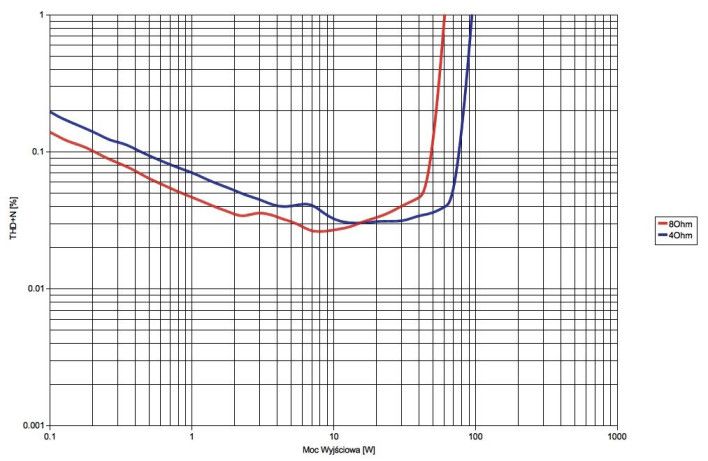

Rys. 3. Audio Analogue CRESCENDO - THD+N / moc.
Laboratorium Audio Analogue CRESCENDO
Moc Crescendo jest na tle konkurentów skromna, choć biorąc pod uwagę konstrukcję stopni wyjściowych, trudno się temu dziwić (z układów scalonych i tak wyciśnięto sporo).
Przy 8 Ω Crescendo oddaje 61 W z jednego kanału i 2 x 53 W w stereo; przy 4 Ω wartości te wynoszą odpowiednio 95 W oraz 2 x 81 W. W zgodzie z obowiązującym trendem, urządzenie ma czułość nieco niższą od standardowej, do pełnego wysterowania potrzebny jest sygnał 0,49 V.

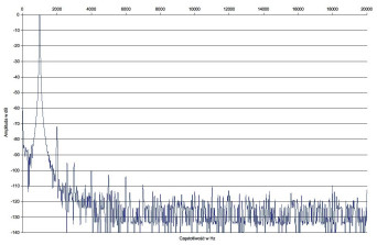

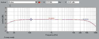

Odstęp od szumów jest bardzo przyzwoity – 86 dB, a dynamika, chociaż z uwagi na moc wyjściową nie szybuje, to i tak przekracza 100 dB. Pasmo przenoszenia (rys. 1) nie wykazuje żadnych problemów, przy 10 kHz spadek wynosi tylko 1 dB, a przy 100 kHz – 2 dB. Crescendo wyraża swój charakter eksponowaniem drugiej harmonicznej (rys. 2), sięgającej -72 dB. Pozostałe harmoniczne leżą już poniżej granicy -90 dB.
Nie przeszkadza to jednak w osiągnięciu dobrych przebiegów THD+N (rys. 3), poniżej 0,1 % jesteśmy niemal od początku zakresu pomiarowego, a charakterystyki mają korzystny, spłaszczony przebieg.
