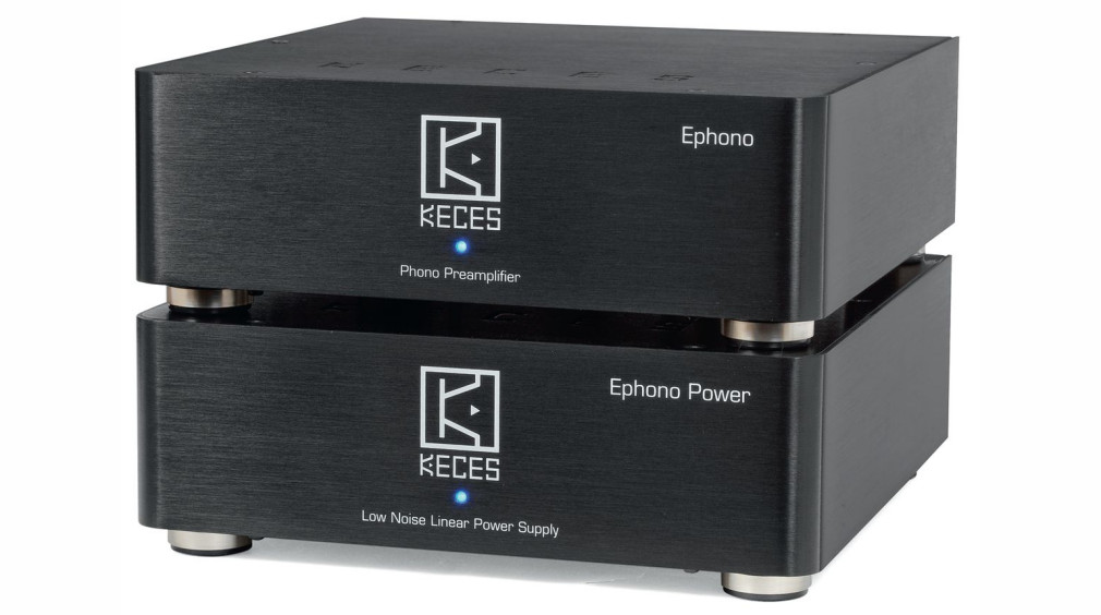

Jak wskazuje już jego nazwa, Ephono Power nie jest zasilaczem uniwersalnym, lecz dedykowanym ściśle przedwzmacniaczowi Ephono. W wielu nowoczesnych urządzeniach zasilacz ma formę ściennej kostki, której producenta (a zwłaszcza kosztów wykonania) nie chcielibyśmy poznać. Jednak Keces Audio sam porządnie do tego komponentu się przyłożył i nadał mu formę w zasadzie taką samą, jak zasadniczemu urządzeniu.
Unikalną cechą Ephono (w tej klasie cenowej) jest wyjście zbalansowane.
Wejścia dla wkładek MM i MC są  niezależne, wybieramy między nimi oraz regulujemy niektóre parametry niewielkimi przełącznikami.
Zasilacz jest nawet cięższy (3 kg, a sam przedwzmacniacz – 2 kg), co wynika z zastosowania układu liniowego o względnie dużej wydajności, opartego na transformatorze toroidalnym, któremu towarzyszy spora płytka z prostownikami i obwodami filtrującymi.
Przedwzmacniacz można postawić na zasilaczu albo odwrotnie, lub ustawić jeden obok drugiego. Tak czy inaczej zestaw jest estetycznie neutralny i dość enigmatyczny, zdradza swoje przeznaczenie tylko napisami. Oprócz niebieskich diod sygnalizujących włączenie, nie ma na nim żadnych elementów funkcjonalnych, które umieszczono na tylnej ściance.

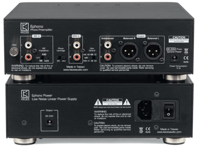

Keces Audio Ephono - złącza i tryby pracy
Keces Audio Ephono ma dwa wejścia gramofonowe, jedno dla wkładek MM i jedno dla MC. Do wyboru służy przełącznik pomiędzy nimi. Są też dwa wyjścia – jedna para RCA i jedna XLR.

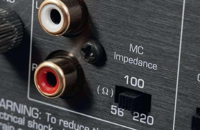

Zmiana obciążenia jest możliwa tylko dla MC, to jednak najczęściej stosowane rozwiązanie.

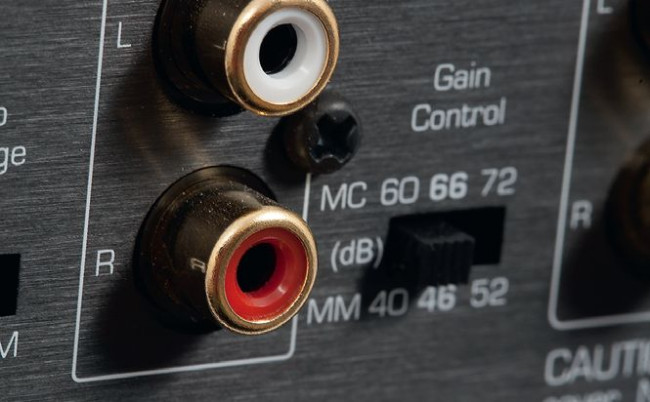

Gdy wybierzemy już główny tryb pracy (MM lub MC), będziemy mogli ustawić wzmocnienie. Dla MC przygotowano trzy praktyczne warianty – 60 dB, 66 dB oraz 72 dB – ten ostatni wystarczy nawet dla wkładek o bardzo niskim poziomie.
Keces Audio Ephono nie będzie też miał problemu z niskonapięciowymi wkładkami MM; najwyższe dostępne wzmocnienie to aż 52 dB, poza tym jest 46 dB oraz typowe 40 dB.
Impedancja dla wkładek MM jest ustalona na 100 pF, impedancja to standardowe 47 kΩ. Dla wkładek MC impedancję możemy zmieniać – 56, 100 (najbardziej typowa) oraz 220 Ω. Ephono nie ma filtrów subsonicznych.

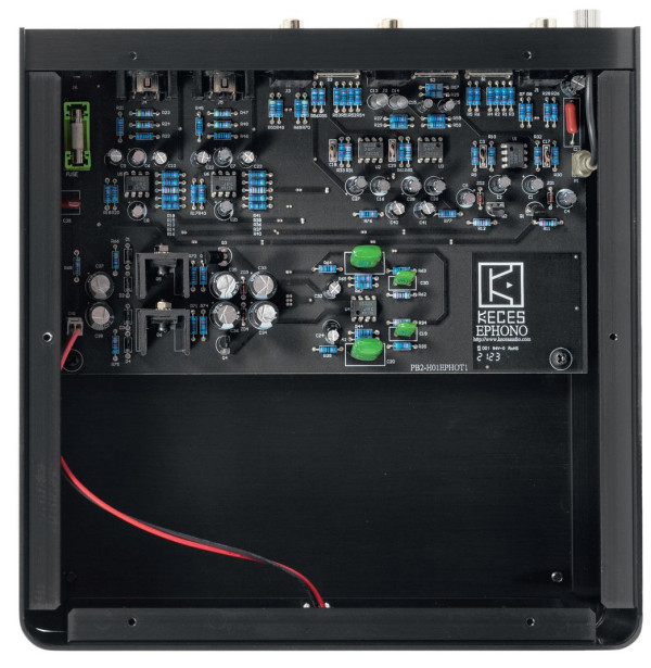

Keces stosuje w sekcji wzmocnienia wysokiej klasy wzmacniacze operacyjne.
Keces Audio Ephono - układ audio
Cały układ audio mieści się na jednej, stosunkowo niewielkiej płytce drukowanej. We wnętrzu pozostaje dużo wolnego miejsca, ale wciskanie tutaj zasilacza wciąż nie miałoby sensu; na pewno nie poprawiłoby to parametrów, a taki, jaki zafundowano na zewnątrz, w ogóle by się tutaj nie zmieścił. W sekcji wzmacniającej i układzie symetryzującym (potrzebnym dla wyjść XLR) zastosowano scalone wzmacniacze operacyjne (głównie firmy JRC).
