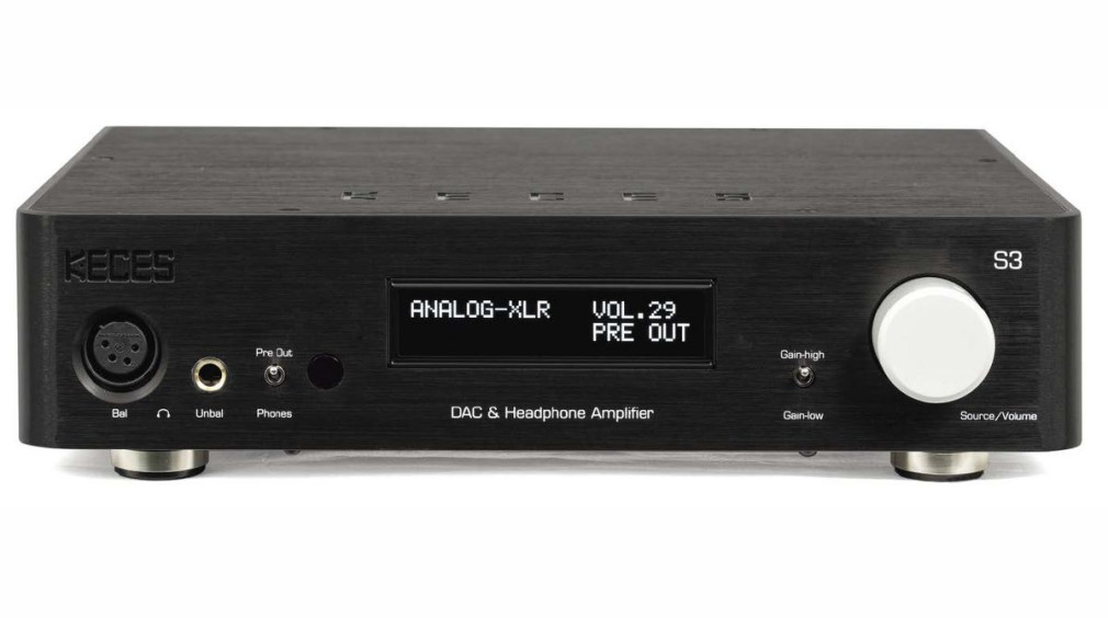

Keces S3 - obudowa i przednia ścianka
Obudowa ma szerokość 30 cm, rozsądna redukcja gabarytów jest mile widziana przez wielu klientów, nie musi się wiązać z kompromisami wymuszanymi przez sprzęt miniaturowy. Keces S3 robi dobre wrażenie solidnością metalowej ramy, boczne ścianki przechodzą płynnie w przedni panel, tworząc niemal monolit.
Wszystkie ustawienia i regulacje są "bezpośrednie", bez angażowania menu.

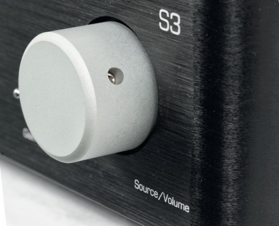

Front wzmacniacza Keces S3 jest metalowy wraz ze wszystkimi dodatkami – pokrętłem i przełącznikami. Duża gałka pełni dwie kluczowe funkcje: oczywistą jest regulacja głośności, a druga to wybór wejść (w ten tryb przechodzi po przyciśnięciu); S3 nie ma ich wiele, więc sekwencyjne przełączanie nie jest uciążliwe.
Wyświetlacz przekonuje, że mamy do czynienia z urządzeniem nowoczesnym, co oryginalnie łączy się ze stylowymi przełącznikami hebelkowymi, tym bardziej że funkcje, które wywołujemy za ich pomocą, są sygnalizowane przez wyświetlacz. Jednym z nich wybieramy wzmocnienie sekcji słuchawkowej – pomiędzy dwoma trybami: niskim i wysokim (Gain Low/High).
Czytaj również: Czy wejścia XLR oznaczają, że urządzenie jest zbalansowane?
Pokrętło spełnia dwie funkcje; oczywiście regulacji głośności, a po lekkim naciśnięciu – wyboru źródeł.
Producent nie wyjaśnia, jak dokładnie zmieniają się parametry, próby odsłuchowe pokazały, że większość modeli słuchawek może pracować w trybie niskiego wzmocnienia, ustawienie wysokie jest więc na specjalne okazje – słuchawek o bardzo niskiej efektywności.

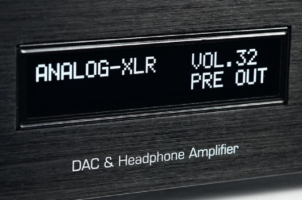

Drugim przełącznikiem wybieramy wyjście słuchawkowe albo liniowe. Keces S3 ma dwa wyjścia słuchawkowe (obydwa z przodu): 6,3-mm (tzw. duży jack) oraz zbalansowane XLR-4.
W górnym rzędzie matrycy pojawia się informacja o wybranym źródle oraz poziomie głośności, poniżej parametry sygnału (w przypadku wejść cyfrowych), symbol wybranego wyjścia i trybu wzmocnienia (w przypadku słuchawek).

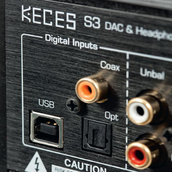

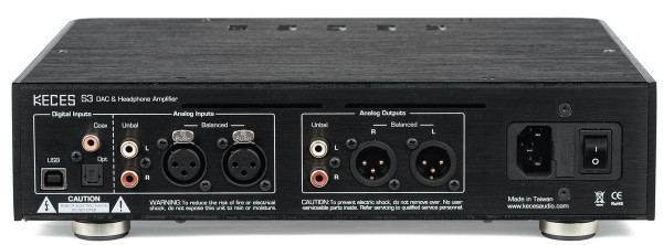

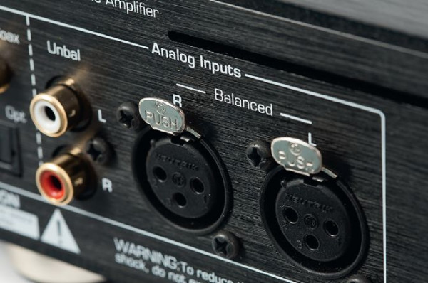

Do dyspozycji są dwa wejścia dla sygnałów analogowych, RCA oraz XLR, wybierane niezależnie. Źródła cyfrowe podłączymy do typowego zestawu – Toslink, S/PDIF, USB (w najbardziej popularnej wersji USB-B). Do optycznego i współosiowego dostarczymy sygnały PCM 24 bit/192 kHz, a także DSD64; do USB PCM 32 bit/384 kHz oraz DSD256.
Są dwa wyjścia: niesymetryczne RCA i symetryczne XLR. Keces S3 może pracować jak klasyczny przedwzmacniacz, z regulacją głośności, także w obrębie wejść analogowych.
Wybór każdej funkcji wiąże się z charakterystycznym stukaniem przekaźników. Towarzyszy ono również regulacji głośności, co zwiastuje zaawansowane rozwiązania konstrukcyjne w tym obszarze.

Wejścia oraz wyjścia XLR rozbudzają nadzieje, że Keces S3 jest konstrukcją w pełni zbalansowaną. W urządzeniach, które pełnią rolę przedwzmacniaczy (lub nimi po prostu są) i mają takie zbalansowane ambicje, dużym wyzwaniem jest regulacja głośności.
Przygotowanie jej w formule symetrycznej wymaga zaangażowania skomplikowanego i kosztownego układu. Producenci radzą sobie z tym na różne sposoby, najczęściej angażując gotowe, scalone regulatory (zwykle dwa dwukanałowe, po jednym kanał).
Wymaga to jednak przygotowania układów sterujących, a najlepiej również wyświetlacza (który wskaże bieżące ustawienie). Taki zestaw ułatwia też uruchomienie zdalnego sterowania.

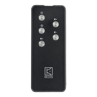

W zestawie dostajemy poręczny, niewielki, ale gruby i dość ciężki (w takiej skali to całkiem wygodne i przyjemne) nadajnik. Jego obudowa jest w całości metalowa (włącznie z przyciskami). Możliwe jest zdalne sterowanie najważniejszymi funkcjami – wyboru źródeł, regulacji głośności oraz włączania.

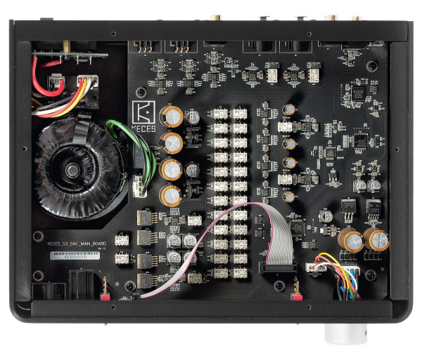

System regulacji wzmocnienia jest bardzo ambitny. Nie korzystano z żadnych gotowców, zaprojektowano własny układ. Zamiast po taniości wlutować po prostu dwa scalaki, przygotowano dwa rzędy przekaźników (łącznie jest ich ponad dwadzieścia), które w zależności od wybranego poziomu wzmocnienia załączają odpowiednie kombinacje rezystorów – tak aby uzyskać docelowe tłumienie. To jedna z najbardziej wyrafinowanych i najdroższych metod.
Skomplikowany regulator głośności widać w centrum głównej płytki drukowanej. Przekaźniki są ulokowane bezpośrednio przy rezystorach. Zasilanie jest liniowe, z lewej strony widać duży transformator toroidalny oraz wysokiej jakości kondensatory filtrujące.

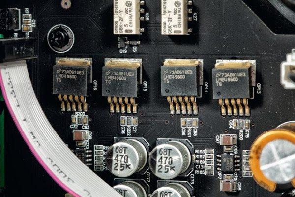

Do obsługi wyjść wykorzystano wzmacniacze w formie modułów scalonych, podobnie jak w Erco pracują cztery układy (konieczne dla układu zbalansowanego).

W obudowie S3 zintegrowano zasilacz porządny, liniowy, z rozbudowanym systemem filtrów i stabilizatorów
W obudowie S3 zintegrowano zasilacz porządny, liniowy, z rozbudowanym systemem filtrów i stabilizatorów.

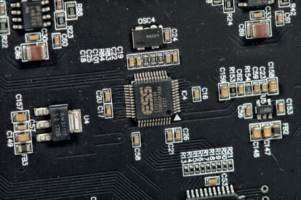

Podobnie (choć nie identycznie) przedstawia się sekcja cyfrowa. Znowu widzimy pojedynczą, 8-kanałową kość ESS Technology, ale tym razem to ES9026PRO obsługujący sygnały PCM 32 bit/768 kHz oraz DSD1024.
Keces S3 aż takich szczytów nie osiąga, akceptuje (przez wejście USB) PCM32/384 i DSD256. W porównaniu z ES9028PRO (zastosowanym w Erco), 26PRO ma nieco niższą dynamikę (125 dB vs 128 dB), ale to wciąż bardzo wysoki pułap.
Keces S3 jest (przed)wzmacniaczem w pełni zbalansowanym, taką konstrukcję mają tutaj wszystkie bloki – od wejść analogowych, poprzez regulację głośności, aż po bezkompromisową konwersję cyfrowo-analogową.

Sekcja słuchawkowa jest niezależna od wyjść liniowych, oparta na czterech układach scalonych – podobnie jak Erco.

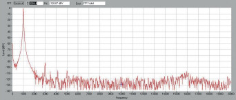

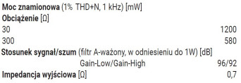

S3 przy 300 Ω dostarcza 0,58 W, zaś przy 30 Ω – 1,2 W. W pierwszym przypadku to znacznie więcej niż w specyfi kacji producenta, który zapowiada 0,35 W, zaś przy 30 Ω dokładnie tyle samo. Wystarczy z każdymi słuchawkami, również o niskiej efektywności.
S3 jest przygotowany do obsługi słuchawek o ekstremalnej (niskiej) impedancji, o czym świadczy bardzo niska impedancja wyjściowa wzmacniacza – 0,7 Ω. Poziom szumów w ustawieniu niskiej czułości "Gain- -Low" wynosi 96 dB, zaś w trybie wysokiej czułości "Gain- -High" spada do 92 dB – ale to wciąż dobry wynik.

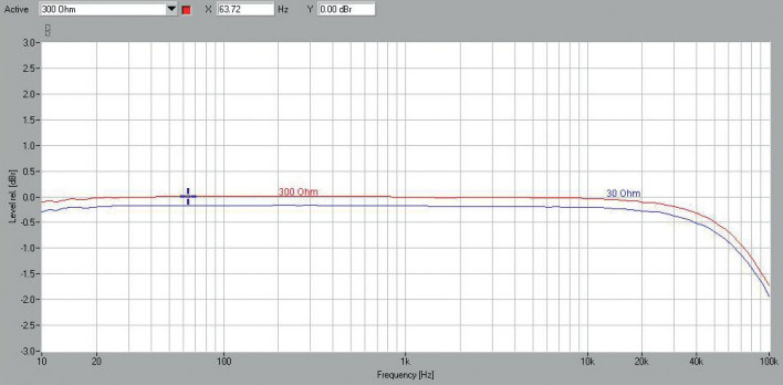

Charakterystyki przetwarzania (rys. 1) prezentują się bez zarzutu dla obydwu impedancji obciążenia. Przy 10 Hz nie widać żadnego spadku, a przy 100 kHz wynosi on zaledwie ok. -2 dB.

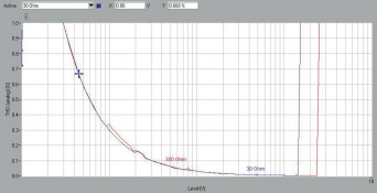

W spektrum harmonicznych (rys. 2) dominuje trzecia, ale i ona zatrzymuje się na niskim poziomie -93 dB, druga leży przy -100 dB, kolejne jeszcze niżej i giną w szumie. Rys. 3. obrazuje zmianę THD+N w funkcji mocy.
Obietnice producenta są odważne – ekstremalnie niskie 0,0015% dla 300 Ω i mocy 100 mW (która odpowiada napięciu ok. 5,5 V), jednak wszystko wskazuje na to, że taki cel zostaje osiągnięty, chociaż nie możemy go formalnie potwierdzić, ponieważ kres rozdzielczości naszego systemu pomiarowego wynosi 0,002%, dlatego na takim poziomie spadek THD+N na naszym wykresie się zatrzymał.
THD+N poniżej 0,1% mamy już natomiast powyżej 0,03 V (dla każdego z dwóch wariantów obciążeń). Bez słabych stron. Parametry S3 nie są tak wyżyłowane jak Erco (urządzenia jednak wyraźnie droższego), ale całkowicie satysfakcjonujące i świadczące o pełnej uniwersalności.
