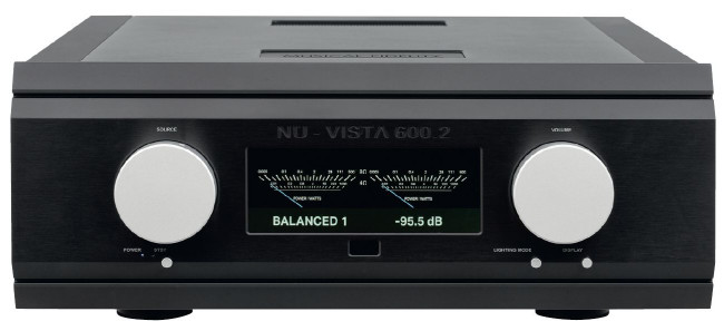

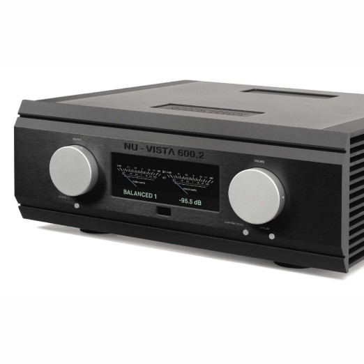

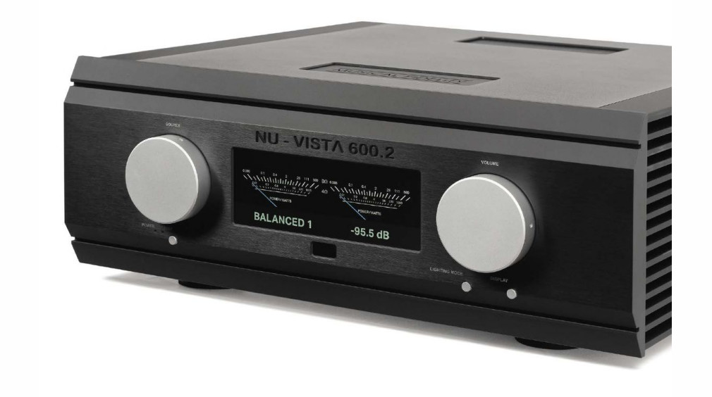

Musical Fidelity Nu-Vista 600.2 - front i obsługa

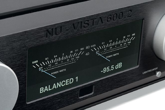

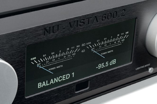

Musical Fidelity Nu-Vista 600.2 to potężna, ciężka integra. Zasadnicza obsługa odbywa się klasycznie – za pomocą dwóch dużych pokręteł. Jedno służy do przełączania wejść, drugie do regulacji głośności. Nowością wersji 2 (obecną już we wcześniej testowanym 800.2) jest duży, nowoczesny i kolorowy wyświetlacz. Tryby, w jakich pracuje, można przełączać posługując się dwoma przyciskami.
W podstawowym ustawieniu matrycę wypełniają wirtualne wskaźniki wychyłowe, a pod nimi informacje o poziomie wzmocnienia oraz wybranym wejściu. Wskaźniki możemy jednak "wyłączyć", a cały wyświetlacz, trochę na wzór telefonów czy komputerów, przyciemnić.

 600.2 ma nowoczesny, kolorowy wyświetlacz, bawiący nas wirtualnymi wskaźnikami wychyłowymi.
Rodzaj podświetlenia matrycy można zmieniać.
Musical Fidelity Nu-Vista 600.2 - wykończenie i obsługa
Musical Fidelity Nu-Vista 600.2 jest dostępny w wersjach czarnej i białej. Musical zaznaczył to na początku i wyraźnie: Nu-Vista 600.2 jest od strony funkcjonalnej klasycznym wzmacniaczem, skoncentrowanym na sygnałach analogowych.

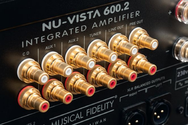

Na tylnej ściance są więc wyłącznie złącza analogowe. Musical Fidelity Nu-Vista 600.2 ma cztery wejścia RCA i dwa XLR, a do tego niskopoziomowe wyjścia (odpowiednio dwa i jedno) tego typu. Jedno z wyjść RCA ma regulowany, a drugie stały poziom napięcia. Może się to przydać nie tylko do podłączenia subwoofera, ale też wzmacniacza słuchawkowego.

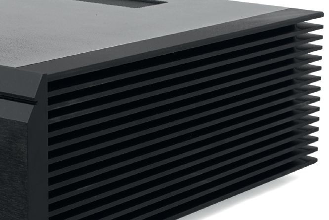

Wysoka moc w klasie AB wymaga efektywnego chłodzenia; całe boki zajęte są radiatorami.

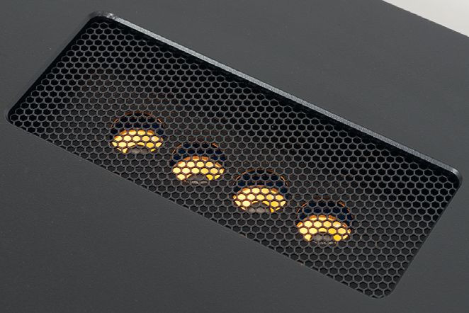

NuVistory można dojrzeć przez osłonę na górnym panelu, jednak źródłem światła sątutaj LED-y.

Musical Fidelity Nu-Vista 600.2 - lampy Nuvistor
Podświetlenie towarzyszy też obszarowi, w którym (pod siateczką w górnej części obudowy) zainstalowane są Nuvistory. Lampy tego typu są bowiem zamknięte w metalowych osłonach, więc na zewnątrz same nie świecą, co odbiera całej "zabawie" trochę uroku.
Musical postanowił to jakoś nadrobić, instalując diodowe pierścienie wokół nich, w dodatku wykorzystał nowoczesną technikę i zapewnił możliwość zmiany koloru podświetlenia, tak aby sygnalizować moment rozgrzania układu (a zarazem osiągnięcie optymalnego brzmienia). Przez pierwsze 20 minut (po włączeniu wzmacniacza) lampy są podświetlane na pomarańczowo, później barwa zmienia się na niebieską.
Aby trzema obszarami (podświetlenie lamp, wygaszenie wyświetlacza, podświetlenie przycisków) można było zarządzać, przygotowano w sumie osiem ustawień i różnych kombinacji. W wariancie fabrycznym podświetlenie lamp i przycisków jest aktywne, a automatyczne wygaszanie wyświetlacza wyłączone.
Kariera Nuvistorów rozpoczęła się w latach 50. Początkowo największą popularnością cieszyły się w sprzęcie profesjonalnym, a dokładnie – studyjnym. Do najsłynniejszych urządzeń z Nuvistorami należą magnetofony szpulowe, między innymi Ampex MR-70, a także mikrofony, na czele ze słynnym Neumannem U 47. Ale dopiero Musical zrobił z nich swoją wizytówkę, a nawet na ich "cześć" nazwał najlepszą serię – Nu-Vista.
Musical wykorzystał obiektywne przewagi Nuvistorów nad "konwencjonalnymi" lampami. Należą do nich: niski szum, odporność na mikrofonowanie, trwałość, powtarzalność parametrów (między egzemplarzami).

600.2 jest purystycznym wzmacniaczem analogowym i?liniowym, ale taka formuła jest dość typowa dla high-endu.
600.2 jest purystycznym wzmacniaczem analogowym i liniowym, ale taka formuła jest dość typowa dla high-endu.
Wszystkie wejścia są liniowe, gramofon możemy podłączyć do przedwzmacniacza Vinyl 2.

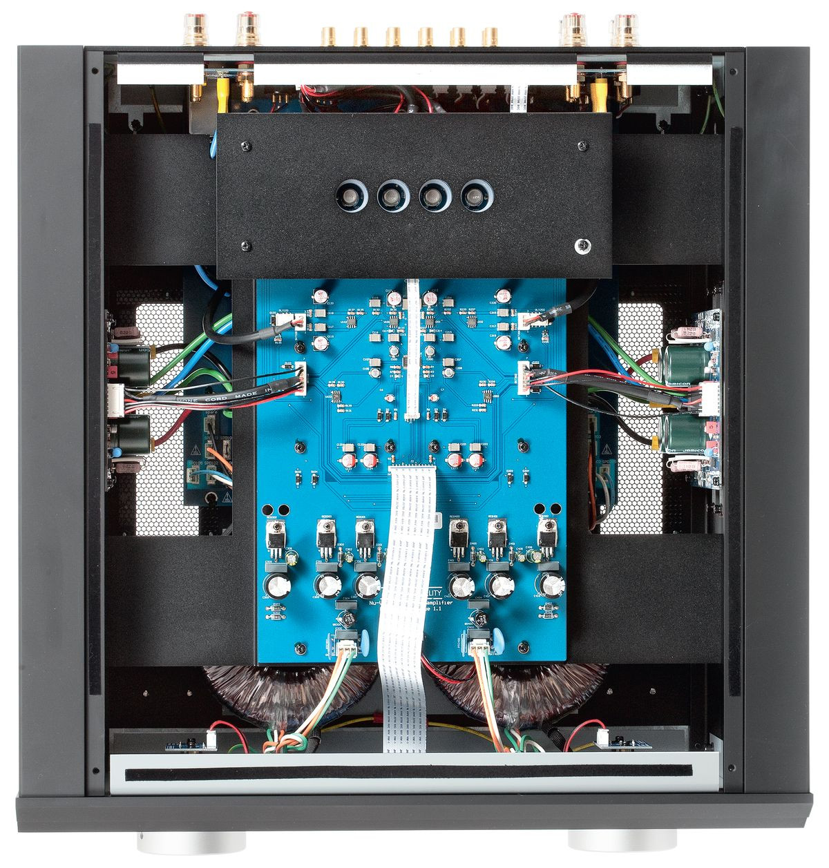

Musical Fidelity Nu-Vista 600.2 - wnętrze
Potwierdza to wygląd wnętrza wzmacniacza. Płytki z końcówkami mocy (niezależne dla każdego kanału) zajmują wąski pas w centralnej części radiatorów. Dokręcono do nich w sumie cztery (z każdej strony) tranzystory mocy. To doskonałe Sankeny STD03 (układy Darlingtona), które Musical stosuje w swoich wzmacniaczach (tańszych i droższych) od wielu lat.

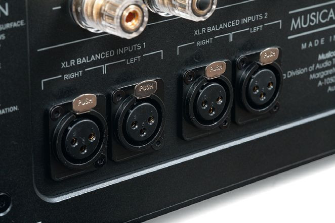

Również tutaj XLR nie prowadzi sygnału w tor zbalansowany, jest on od razu desymetryzowany.

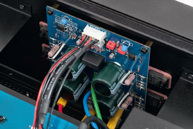

Na płytkach z końcówkami widać także elementy zasilania, kilka sporych kondensatorów tworzących podręczną rezerwę. To jednak tylko część magazynu energii. Zasadniczy zasilacz leży na dolnym pokładzie (dostęp do niego jest utrudniony przez górną płytkę przedwzmacniacza) i prezentuje się imponująco.
Dwa potężne transformatory toroidalne to podstawa układu dual mono. Dzięki niemu wzmacniacz osiąga moc 2 x 300 W (przy 4 omach). Dalej są dwie sekcje prostowników i łącznie osiem kondensatorów filtrujących. W tylnej części tej płytki zainstalowano jeszcze zabezpieczenia wyjść głośnikowych.
W sekcji przedwzmacniacza zaszły prawdopodobnie największe zmiany względem poprzedniej wersji integry – Nu-Vista 600. Ponownie wydzielono moduł leżący bezpośrednio przy gniazdach wejściowych – to spora płytka z wysokiej jakości przekaźnikami (w poprzedniku były stosowane scalone przełączniki). Następnie sygnały trafiają do poziomej, górnej płytki z nowym regulatorem głośności.
Czytaj również: Co lepsze - wzmacniacz zintegrowany czy dzielony?
 Płytki rozplanowano na kilku piętrach, duża obudowa zapewniła trochę luzu. Zasilanie to wydajny układ dual-mono.
Na modułach końcówek mocy znajdują się nie tylko tranzystory (po cztery na kanał), ale także część układów zasilania.
Musical stosuje jeden z nowoczesnych, scalonych tłumików, układ MUSES 72320 (dwukanałowy, więc tor nie jest symetryczny). Tak przygotowany sygnał rozchodzi się na boki, do końcówek mocy. Musi też wrócić na tylny moduł z gniazdami, bo część z nich wzmacniacz wysyła na zewnątrz (sygnał po regulacji głośności). Gdzieś po drodze (to już kolejna płytka) jest jeszcze moduł z Nuvistorami.
Nawet po złożeniu tych piętrowych modułów wnętrze sprawia wrażenie dość luźno obsadzonego elektroniką, ale dokładnie taką samą obudowę (przynajmniej oceniając po wymiarach) Musical stosuje też w droższej i mocniejszej integrze Nu-Vista 800.2.
Nuvistory wyglądają jak bezpieczniki zamknięte w metalowych obudowach. To lampy o oznaczeniu 6S51N, które pracują w klasie A i są wykorzystywane w buforującym stopniu przedwzmacniacza. Konstrukcja tej sekcji jest dokładnie taka sama jak w droższej integrze 800.2, ale także w topowych, dzielonych urządzeniach – przedwzmacniaczu PRE i końcówkach mocy PAS/PAM.

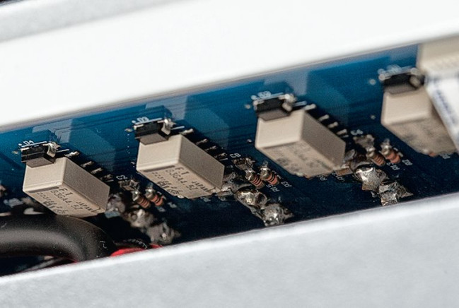

W najnowszej wersji 600.2 w selektorach wejść zainstalowano przekaźniki.

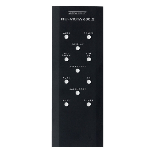

 Masywny pilot nawiązuje do stylu integry, jego dodatkową funkcją jest szybkie wyciszenie. Zrobimy to szybko pod warunkiem, że pilot będzie pod ręką…
