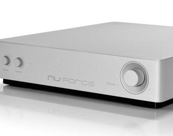

NuForce Icon DAC jest maleńkim, ale solidnie wykonanym urządzeniem, które może zarówno leżeć, jak i stać na węższej ściance. Żeby się nie przewrócił, stawia się go w dość dużej, białej stopie.
Obudowę wykonano z aluminium i stali, aluminiowe są również gałki - siły głosu oraz zmiany wejść. Działanie urządzenia sygnalizuje biała dioda LED. Z przodu jest jeszcze tylko gniazdo słuchawkowe typu duży jack.

NuForce ma bardzo solidną obudowę z aluminiowych kształtowników. Można go położyć lub postawić pionowo.
