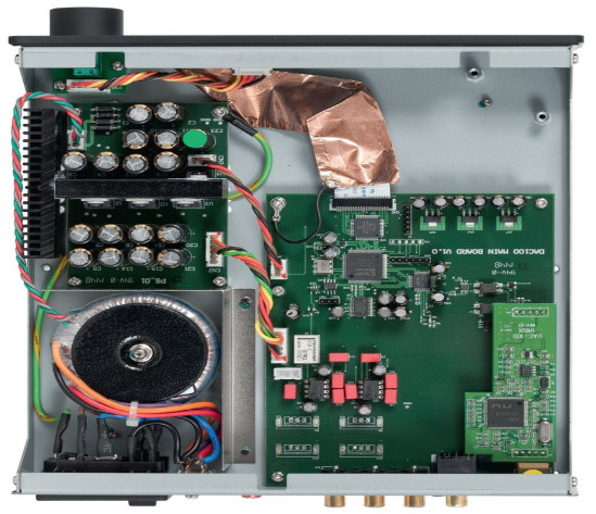

Bardzo ładna obudowa, sekcja analogowa na scalakach Texas Instruments, porządny zasilacz z dużym transformatorem toroidalnym.

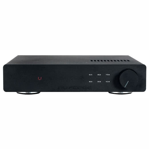

Sam przetwornik prezentuje się już znacznie lepiej, obudowę wykonano z metalu, elementy są spasowane dokładnie. Główny włącznik sieciowy (mechaniczny) przeniesiono do tyłu, ale gałką (poprzez naciśnięcie) wybudzamy urządzenie z trybu czuwania.

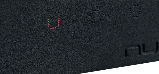

Nie ma typowego wskaźnika zasilania, a ledwo zauważalne perforacje frontu, ułożone w symbole wejść, są delikatnie podświetlone "od wewnątrz" - w ten sposób urządzenie wskazuje wybrane wejście. W świetle dziennym jest to słabo widoczne, ale wieczorem subtelna iluminacja może się podobać.

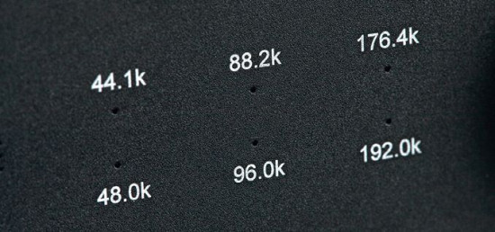

Nu Force DAC-80 jest dostępny w wersjach czarnej i srebrnej, sześć miniaturowych diod z przodu dedykowano częstotliwościom próbkowania od 44,1 kHz do 192 kHz. Określają one tym samym kompetencje przetwornika, który potrafi przyjąć i obsłużyć sygnały PCM do 24/192. Nie ma wsparcia dla strumieni DSD.
Niewielki pilocik ma natomiast spore szanse, by stać się pierwszym elementem, który zgubimy, a tego byśmy nie chcieli, bo jego działanie obejmuje wszystkie funkcje urządzenia - regulację poziomu, włączenie i wyłączenie, szybkie wyciszenie oraz wybór źródeł.

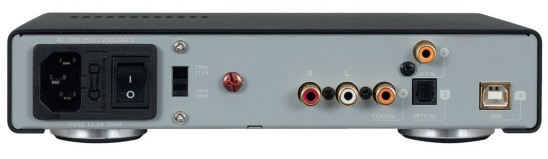

Z tyłu jest jedno wyjście analogowe (para RCA), dwa wejścia cyfrowe współosiowe, jedno optyczne oraz oczywiście USB-B. We wszystkich gniazdach, włącznie z USB, wtyki są złocone.

Strumienie ze wszystkich wejść są przekazywane do układu scalonego AKM, procesorem sterującym jest Xilinx. Nu Force chwali się, że regulacja poziomu jest 32-bitowa. Przetwornik cyfrowo-analogowy to AK4390, z prestiżowej (swego czasu...) gamy Pro.
Interesująco zaprojektowano sekcję analogową, która bazuje przede wszystkim na umieszczonych w gniazdach, a przez to łatwych do wymiany, scalonych wzmacniaczach operacyjnych Texas Instruments LM4562; choć już one są bardzo dobre, to takie rozwiązanie stanie się gratką dla hobbystów, którzy będą mogli (poprzez samą wymianę scalaków) zmienić charakter dźwięku.
Znakomicie prezentuje się także zasilanie z dużym transformatorem toroidalnym, obszerną sekcją stabilizatorów oraz filtrów napięcia.

Podstawowe parametry (częstotliwość próbkowania) sygnalizuje sześć miniaturowych diod.

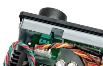

System regulacji został jednak zrealizowany w dość niekonwencjonalny sposób. Wydaje się, że pokrętło głośności jest klasyczne, ma dwa skrajne punkty oporowe i zostało związane z analogowym potencjometrem.
Gałka jest jednak wyłącznie układem kodującym zadane położenie i przesyła sygnał do obwodów cyfrowych. Wybór regulacji z punktami oporowymi wiąże się z tym, że urządzenie nie ma żadnego wskaźnika (wyświetlacza), na którym moglibyśmy zobaczyć ustalony poziom. Sytuacja komplikuje się, gdy przyjdzie skorzystać z pilota.
Element dekodujący położenie nie jest bowiem "zmotoryzowany", sygnały wysyłane z pilota nie powodują więc ruchu gałki głośności w samym urządzeniu, ale wpływają na ustawienia poziomu „głębiej", sterując bezpośrednio obwodem elektronicznym.
Powstają więc dwa równoległe systemy, pomiędzy którymi nie ma stałej synchronizacji, tzn. pozycja pokrętła nie definiuje jednoznacznie tłumienia i poziomu sygnału. Jeżeli jednak pokrętło choćby delikatnie poruszymy, to ustawienie zadane wcześniej z pilota zostanie natychmiast zastąpione położeniem pokrętła, co może oznaczać gwałtowną zmianę głośności.
