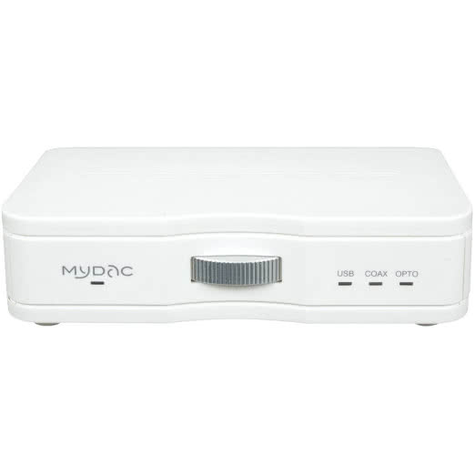

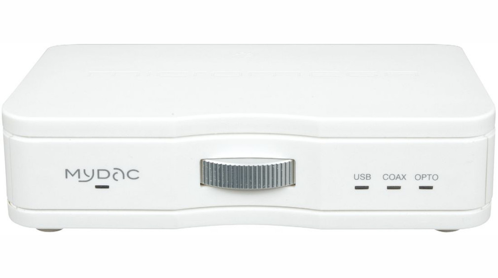

Micromega MyDAC

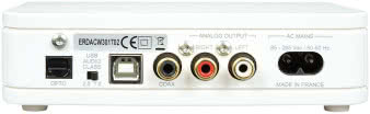

Firma o tym produkcie mówi "USB Converter". Wejście USB jest w nim asynchroniczne i przyjmuje sygnał 24/96, albo - po zainstalowaniu odpowiedniego drivera - 24/192. Często jest z tym problem - jeśli urządzenie przyjmuje sygnał do 192 kHz, to nawet nie korzystając z takich plików, trzeba zainstalować driver.
Większość użytkowników komputerów PC (bo o nich mowa; McIntoshe mają wszystkie drivery "zaszyte" w systemie operacyjnym) nie chce w takie detale wnikać. W Micromedze zrobiono to w bardzo wygodny sposób - wejście USB jest jedno, ale między dwoma trybami wybieramy małym przełącznikiem.
W D33 Arcama rozwiązano to jeszcze lepiej - instalując dwa osobne wejścia USB - ale to zupełnie inny przedział cenowy. Umieszczone obok wejścia RCA i optyczne przyjmują sygnały do 24/192.
Inaczej niż w 99,99 % niedrogich "daków", zasilacz zintegrowano tu z urządzeniem. Na przedniej ściance znajduje się pokrętło, którym zmieniamy wejście, sygnalizowane przez jedną z trzech prostokątnych lampek.
Jeśli któreś wybierzemy, a sygnał się na nim nie pojawi - lampka miga. Impulsowy układ zasilający umieszczono w środku. Układ elektroniczny zaczyna się od odbiornika cyfrowego Wolfson WM8804 (dla wejść S/PDIF), oraz dużej kości XMOS GT1214L1 (dla wejścia USB).
Obydwa umożliwiają transmisję sygnałów PCM do 24 bitów i 192 kHz. Micromega zwraca uwagę na minimalizację jittera, który ma wynosić mniej niż 50 ps, co jest wybitnym osiągnięciem. Aby wyeliminować asynchroniczną pracę zegara taktującego, zastosowano tu dwa osobne zegary, dla rodzin 44,1 oraz 48 kHz (odpowiednio 22,5792 MHz i 24,5760 MHz).
W niedrogich produktach to rzadkość. Po odebraniu sygnału i jego zdekodowaniu trafiamy do właściwego konwertera cyfrowo-analogowego - Cirrus Logic CS4351. To kompletny, wielobitowy DAC 5. rzędu Delta-Sigma z układem interpolacyjnym (zamieniającym wszystkie sygnały na 24 bity), cyfrową deemfazą, regulacją siły głosu, filtrami analogowymi oraz wzmacniaczem wyjściowym.
Na jego wyjściu dostajemy 2 V i nie są potrzebne żadne dodatkowe elementy, aby wysłać ten sygnał na zewnątrz. Obudowa Micromegi MyDAC jest sztywna i głucha na opukiwanie - górna ścianka została wytłumiona.
