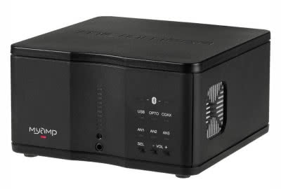

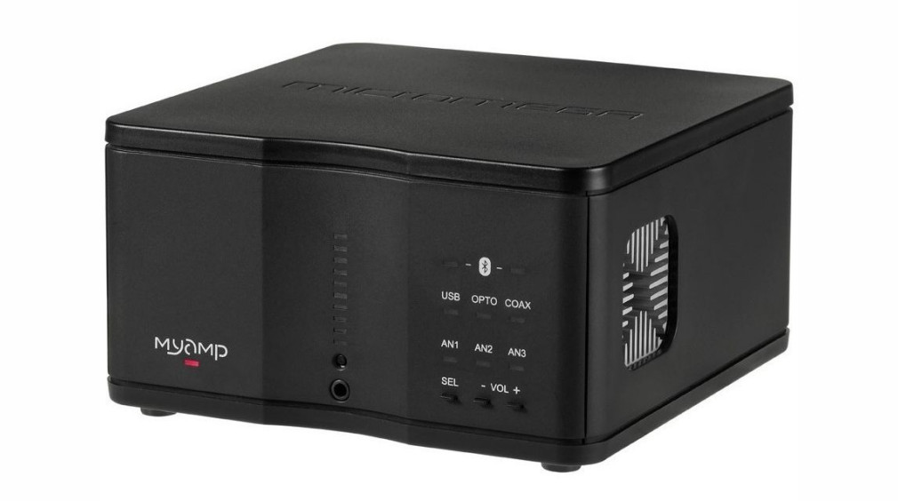

Obudowę wzmacniacza Micromega MyAmp wykonano w całości z tworzywa, ale elementy sprawiają niezłe wrażenie, ich pasowanie jest bardzo dokładne. Przez środek frontu biegnie delikatne wgłębienie, będące charakterystyczną cechą serii MY. Krawędzie są delikatnie zaokrąglone.
Urządzenie stoi na czterech gumowych nóżkach, obudowa ma podstawę kwadratową o boku 14 cm, ale wzmacniacz jest mniej więcej dwukrotnie wyższy od pozostałych urządzeń MY, zaprojektowany w taki sposób, by pasował do dwóch innych komponentów ustawionych jeden na drugim. Dostępny jest w dwóch wersjach wykończenia - białej i czarnej.
Z prawej strony umieszczono diody odpowiadające poszczególnym wejściom, uzupełnione informacją o trybie bezprzewodowego połączenia Bluetooth, poniżej trzy cieniusieńkie klawisze funkcyjne; jeden z nich służy do sekwencyjnej zmiany źródeł, dwa pozostałe - do regulacji wzmocnienia.

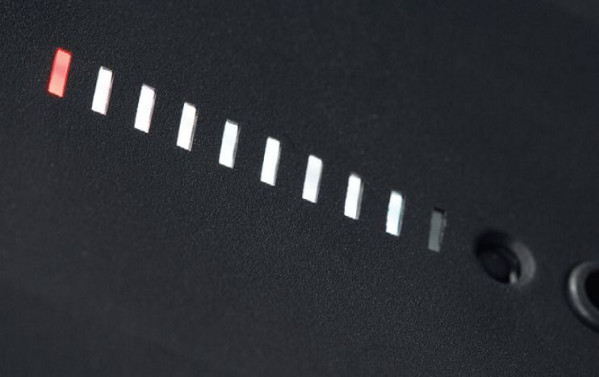

W centralnej części znajduje się dziesięć diod, pozwalających się zorientować, w którym miejscu na skali głośności aktualnie operujemy. Dolna dioda sygnalizuje tryb wyciszenia, a najwyższej, oprócz maksymalnego położenia regulacji, przypisano dodatkową funkcję - pulsujące czerwone światło ostrzega w sytuacji, w której końcówki mocy wpadają w obszar przesterowania.
Może się wydawać, że pod diodami jest jeszcze jakiś przycisk, ale to tylko sensor podczerwieni. W komplecie bowiem dostajemy maleńki pilot (wielkości karty kredytowej), który pozwala na wybór źródeł, regulację głośności i szybkie wyciszenie. Jest też wyjście słuchawkowe w standardzie mini-jack.

Linijka diodowa pozwala się zorientować w położeniu regulacji głośności, ostrzega również (czerwonym, pulsującym światłem), gdy wzmacniacz wejdzie w obszar przesterowania.

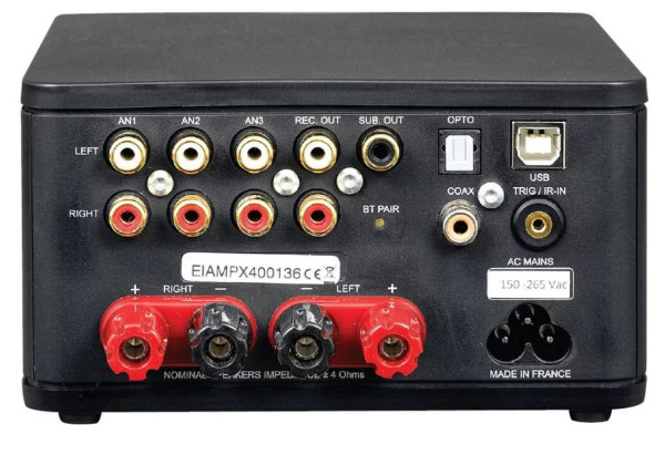

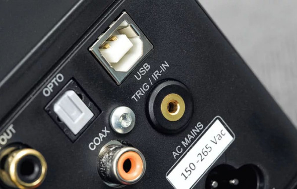

Micromega MyAMP ma trzy wejścia analogowe, wyjście dla rejestratora oraz monofoniczne wyjście z przedwzmacniacza dla subwoofera. Jest także sekcja cyfrowa z jednym złączem optycznym, jednym współosiowym oraz USB (typ B) dla komputera.
Maksymalna rozdzielczość sygnału może wynosić 24 bity/192 kHz dla wejścia współosiowego, dla pozostałych jest to 96 kHz. Oprócz wejść fizycznych, Micromega ma także moduł Bluetooth zgodny ze specyfikacją aptX.

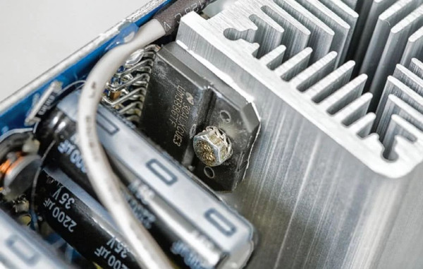

Producent sięgnął po "zwykłe" końcówki mocy, pracujące w klasie A/B. Rodzi się od razu pytanie o skuteczność chłodzenia, zwłaszcza w plastikowej obudowie. Poradzono sobie z tym instalując radiator w poprzek wzmacniacza, w formie tunelu dosuniętego do bocznych ścianek, w których wycięto kwadratowe otwory.
Na jednym z końców radiatora zainstalowano wentylator przepychający powietrze, który nie jest sprzężony z żadnym układem sterującym, pracuje ze stałymi obrotami tuż po włączaniu zasilania.

Moduł Bluetooth nie ma zewnętrznej anteny, z tyłu jest dość ciasno, obok wejść cyfrowych ulokowano jeszcze gniazdo wyzwalacza.

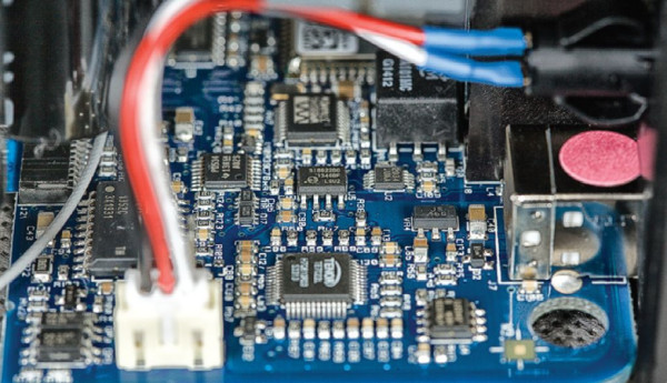

W sekcji cyfrowej pracują układy interfejsu USB Tenor oraz przetwornik DAC marki Wolfson

Wzmacniacze mocy to "gotowce" - scalone National, po jednym na kanał.

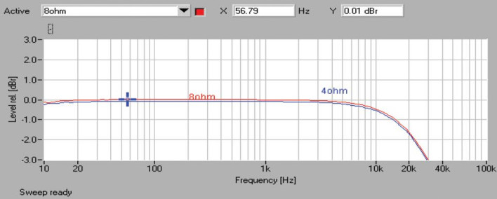

Ograniczenia widać dopiero w pasmie przenoszenia (rys.1), przy 10 Hz jest jeszcze znakomicie (-0,2 dB), powyżej 10 kHz następuje już spadek, jednak punkt -3 dB wyznaczymy dla niezłych 45 kHz. Warto zwrócić uwagę na brak anomalii w zakresie wysokotonowym, które są zwykle bolączką wzmacniaczy impulsowych.

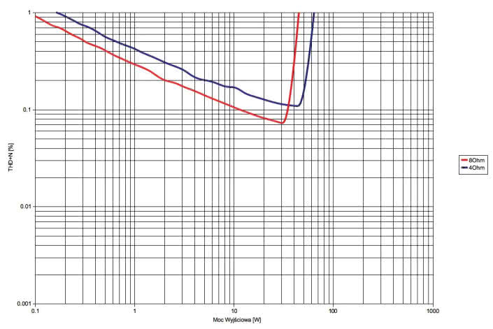

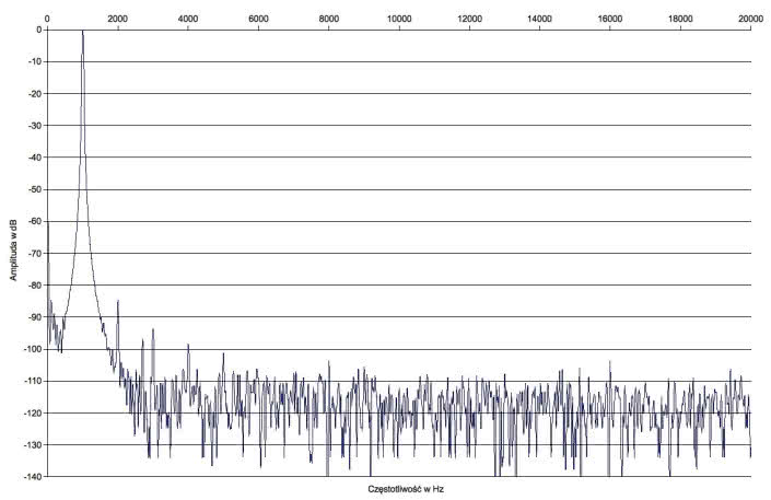

Nieco gorzej jest w spektrum zniekształceń (rys. 2), najsilniejsza harmoniczna to trzecia przy -72 dB, a druga leży niewiele niżej, przy -77 dB, przed poziomem -90 dB widać jeszcze piątą przy -85 dB. Poziom THD+N niższy od 0,1 % można uzyskać dopiero przy mocy wyjściowej przekraczającej 5 W dla 8 omów i 7 W dla 4 omów (rys. 3), na pocieszenie widzimy delikatniejszy, niż zwykle, obszar przesterowania.
