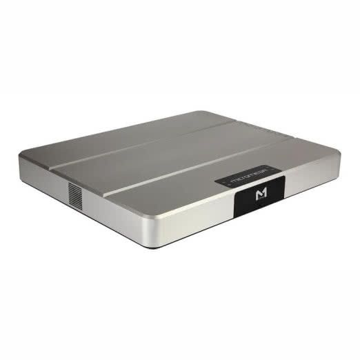

Micromega M-150 - wzornictwo

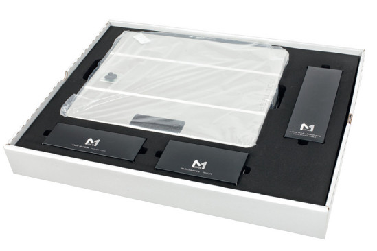

Nowoczesność widać już w formie urządzenia, a nawet w jego starannym opakowaniu. Liczne przegródki mieszczą akcesoria i właściwie wszystko jest tutaj nietypowe - od płaskiego, przypominającego kontroler do gier wideo, pilota, poprzez kable, mikrofon, aż po sam "naleśnikowaty" wzmacniacz. Micromega w sosie własnym, w swoim stylu, chociaż ze zupełnie nowym urządzeniem.

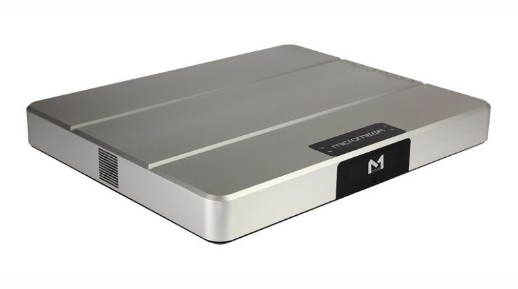

Szerokość to standardowe 43 cm, obudowa ma przeciętną głębokość (35 cm), ale jest bardzo niska, wysokość z zespolonymi kolcami wynosi dokładnie 56 mm. Slim? To już coś zupełnie innego.
Micromega M-150 wygląda jak monolit wyciosany z dużego, metalowego bloku, obejmującego wszystkie panele, oprócz płyty "dennej" (tamtędy można dostać się do wnętrza) i tylnej. Urządzenie może się kojarzyć zarówno z nowoczesną techniką wojskową, jak i luksusowym wyposażeniem wnętrz, elegancji dodają lekkie zaokrąglenia i ozdobne szczeliny.
Na końcowy efekt w dużym stopniu wpływa kolorystyka, która wyróżnia M-150 z tłumu wzmacniaczy, tak tańszych jak i droższych. Podstawowa oferta przewiduje dwie wersje - czarną i srebrną - ale producent startuje właśnie z programem M.C.F. (Micromega Custom Finish), w ramach którego będzie można zamówić niemal dowolną, mając do dyspozycji całą paletę RAL (choć taka "kolorowa" przyjemność wiąże się z dopłatą 5000 zł).

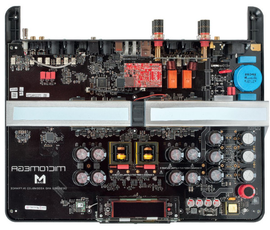

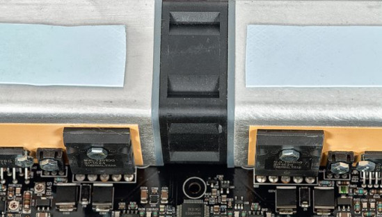

Końcówki mocy pracują w klasie AB, tranzystory mocy umieszczono na niskim, tunelowym radiatorze.

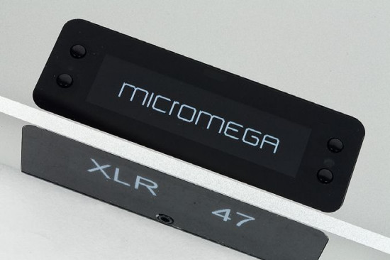

Micromegę M-150 wyposażono w dwa wyświetlacze: jeden na przedniej ściance, drugi na górnej powierzchni, co wydaje się pomysłem ekstrawaganckim, ale przy tak niskiej obudowie okazuje się bardzo rozsądne.
Tym bardziej, że przyciski do obsługi podstawowych funkcji znajdują się wyłącznie w okolicy górnego wyświetlacza, i tak też, podchodząc do wzmacniacza, mamy go obsługiwać. Wyświetlacz frontowy przyda się z kolei jako asysta przy zdalnym sterowaniu. Tutaj również pojawiają się dwa warianty.

M-150 ma dwa wyświetlacze - górny przyda się, gdy obsługujemy urządzenie przyciskami, matrycę na przedniej ściance docenimy wydając komendy pilotem.

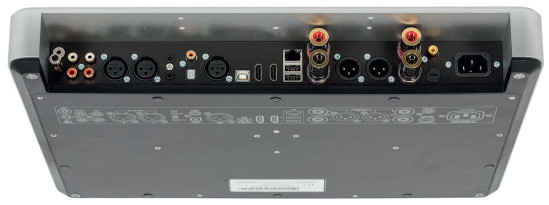

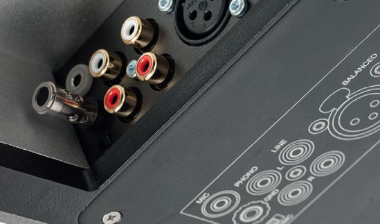

Tylną ściankę cofnięto i ukryto pod kołnierzem z górnego i bocznych paneli. Dzięki temu gniazda oraz wtyczki zostają osłonięte, a przestrzeni pozostającej "w cieniu" jest na tyle dużo, że (przy odpowiednim doborze kabli) można się pokusić o dosunięcie wzmacniacza do ściany (i pozbycie się widoku przewodów schodzących w dół).
Wydawałoby się, że niska obudowa nie pozwoli na rozbudowanie zestawu gniazd, ale ich dobre rozplanowanie i precyzyjny montaż pozwolił na przygotowanie sporego arsenału. Chociaż Micromega M-150 to wzmacniacz ery cyfrowej, to analog ma tutaj jeszcze sporo do powiedzenia.
Przewidziano dwa wejścia liniowe (jedno RCA i jedno XLR), jest także wejście gramofonowe, a za pomocą niewielkiego przełącznika wybieramy nawet między korekcją dla MM i MC.
Wśród wejść cyfrowych mamy optyczne (aż po 24/192), współosiowe i AES/EBU; w tych dwóch przypadkach producent zadeklarował nawet pracę z sygnałami PCM o parametrach aż 32/768, które znacząco wykraczają poza popularne rozwiązania (i możliwości źródeł), choć i sam protokół SPDIF bardzo mocno od czasów CD "napęczniał".
Wszystko, co wykracza ponad 24/192, przesyłamy zwykle do wejścia USB-B, które oprócz PCM 32 bit/768 kHz, przyjmie także sygnały DSD256. Jak zwykle w takich przypadkach, komputery z systemem Windows potrzebują asysty sterowników (które Micromega dostarcza), a Apple Mac OS(X) czy Linux poradzą sobie bez dodatkowych zabiegów.

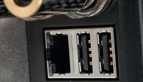

Sieć LAN jest obowiązkowa, gdy chcemy uruchomić sterowanie za pomocą aplikacji, jak i podstawowe funkcje strumieniowe (radio internetowe, DLNA).
Tylna ścianka jest cofnięta (we wnęce), dzięki czemu ukryjemy i zabezpieczymy wtyczki. Oznaczenia gniazd nie zmieściły się z tyłu, nie chciano też (ani nawet
nie dałoby się) nimi "szpecić" górnej ścianki, więc naniesiono je od spodu.

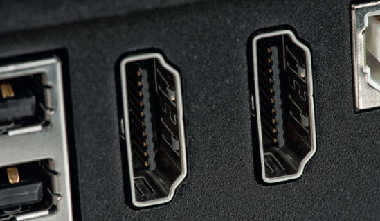

Dość tajemniczą rolę spełniają dwa gniazda HDMI (skonfigurowane jako wejścia z protokółem I2S dla "przyszłych rozwiązań") oraz przygotowane do apgrejdów wzmacniacza porty USB-A.
Gdyby dla kogoś taki wybór wejść był niewystarczający, to jest jeszcze do dyspozycji bezprzewodowy dodatek Bluetooth z kodowaniem aptX. Każdemu ze źródeł możemy nadać indywidualną nazwę i przydzielić opcjonalną korektę czułości.
Oprócz pary klasycznych zacisków głośnikowych Micromega M-150 ma analogowe wyjścia z przedwzmacniacza w formie pary XLR (dla zewnętrznej końcówki mocy) i pojedynczego RCA (subwoofer). Udało się jeszcze do tego "docisnąć" wyzwalacze 12 V, a także schowane w narożniku wejście mikrofonowe. Już sama aranżacja tylnej ścianki wskazuje, że ktoś nad tym projektem długo posiedział.

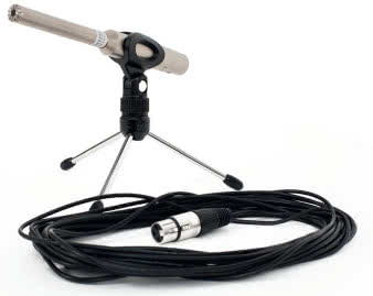

Mikrofon otwiera dostęp do istotnej funkcji, być może nawet determinującej podstawowe założenia konstrukcyjne. M-150 został wyposażony w autorski system M.A.R.S. (Micromega Acoustic Room System). Układ odpowiada za korekcję akustyki pomieszczenia, ale równolegle potrafirównież korygować niedoskonałości charakterystyki przetwarzania zespołów głośnikowych.
Dokonując serii pomiarów (mikrofon ustawiamy w miejscu odsłuchowym i w jego okolicy tak, by muzyki mogła słuchać więcej niż jedna osoba, lub aby nie trzeba było za każdym razem siadać w jednym, jedynym miejscu), układ bada środowisko akustyczne, obliczając i wprowadzając stosowne korekty.
Możliwe są dwa tryby pracy - korekcja głównych problemów związanych z pomieszczeniem, przy zachowaniu charakteru kolumn, lub działanie kompleksowe, włącznie z niwelowaniem potencjalnych problemów tych ostatnich.
Większość układów zmieszczono na jednej dużej płytce. Obudowa jest niska, ale właściwa amplifikacja wcale nie jest impulsowa - taki jest tylko zasilacz (w prawym tylnym narożniku).
Oprócz kompleksowości działania, zaletą układu M.A.R.S. jest jego prosta obsługa, bez konieczności angażowania smartfona czy komputera, a jedynie za pomocą kilku przycisków samego M-150.
Forma obudowy sugeruje zastosowanie techniki impulsowej, ale jest ona tutaj obecna tylko w niektórych, wcale nie tych najbardziej oczywistych sekcjach. Przede wszystkim końcówki mocy nie zostały przygotowane w klasie D, lecz tradycyjnej, liniowej klasie AB, co z pewnością większość ucieszy, tym bardziej, że moc wyjściowa ma być zupełnie przyzwoita.
Producent deklaruje 150 W przy 8 Ω i 300 W przy 4 Ω. Aby poradzić sobie z odprowadzaniem ciepła, radiator ma formę tunelu "spinającego" obie boczne ścianki i biegnącego mniej więcej środkiem obudowy.

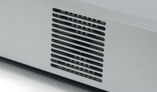

Dodano do tego wentylator, który przepycha powietrze przez szczeliny w bocznych ściankach, jednak jest uruchamiany tylko wtedy, gdy temperatura radiatora przekroczy krytyczną wartość (a później układ na bieżąco temperaturę kontroluje i reguluje obroty wentylatora).
Niekonwencjonalnie rozwiązano chłodzenie wzmacniacza - wewnątrz pracuje wentylator, który przepycha powietrze przez szczeliny w bocznych ściankach.
Z "uciszeniem" samego wentylatora poradzono sobie stosując specjalną konstrukcję, w której wirnik, zamiast na klasycznych łożyskach, obraca się na poduszce magnetycznej.
Redukcję gabarytów i masy (nieco ponad 9 kg) M-150 zawdzięcza impulsowemu zasilaczowi; ma on konstrukcję dual mono (z niezależnymi gałęziami dla każdego z kanałów).
Aby zminimalizować wpływ pracy układu impulsowego na obwody audio, ustalono wysoką (90-120 kHz) częstotliwość pracy układów przełączających. Końcówki mocy składają się z czterech tranzystorów wyjściowych na kanał. Elementy typu Thermal-Trak, z wbudowaną kompensacją temperaturową, pozwalają na uproszczenie układu i cieszą się sporą popularnością.

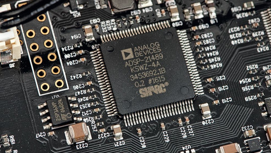

Nie mniej ciekawą sferą Micromegi M-150 jest przedwzmacniacz. W jego centrum pracuje procesor DSP Analog Devices z rodziny SHARC. Do jego zadań należy nie tylko korekcja akustyki - to również układ odpowiedzialny za podstawowe funkcje preampu, w tym regulację głośności.
Bazą są dla niego sygnały PCM o rozdzielczości 32 bitów, które podaje obsługująca wejścia, cyfrowa bramka SRC ComTrue CT7301. Zbiera ona dane z każdego z wejść cyfrowych, pełni też rolę konwertera częstotliwości próbkowania.

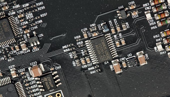

Z kolei sygnały analogowe muszą być również przetłumaczone (od razu) na postać cyfrową, co odbywa się w nie najnowszym już układzie ADC Cirrus Logic CS5361 (24 bit/192 kHz).
Przedwzmacniacz gramofonowy jest obwodem w pełni analogowym, sygnał z gramofonu dopiero po korekcji częstotliwościowej (RIAA) oraz wstępnym wzmocnieniu jest zamieniany na postać cyfrową.
Potencjał procesorów DSP Sharc Analog Devices najczęściej wykorzystują urządzenia wielokanałowe, ale układy te mogą mieć też inne zastosowania.

Konwerter Cirrus Logic przetwarza sygnały z wejść analogowych na postać cyfrową, niezbędną do obróbki w sekcji przedwzmacniacza.

Dwa z gniazd wyglądają na popularne HDMI; faktycznie taki jest standard złącz, ale sama transmisja danych (I2S) ogranicza się do dźwięku i będzie aktywowana dopiero w przyszłości.

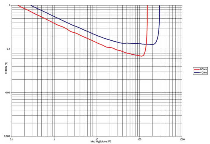

Moc znamionowa (1% THD+N, 1 kHz) [W] 8 Ω, 2x 153
Moc znamionowa (1% THD+N, 1 kHz) [W] 4 Ω, 2x 297
Czułość (dla maksymalnej mocy) [V] 1x 1,41
Stosunek sygnał / szum (filtr A-ważony, w odniesieniu do 1W) [dB] 77
Dynamika [dB] 99
Współczynnik tłumienia (w odniesieniu do 4 Ω) 67
Laboratorium Micromega M-150
Producent poradził sobie z "upakowaniem" liniowych końcówek do niewielkiej obudowy, zapewnieniem im stosownego chłodzenia i ostatecznie – z uzyskaniem wysokiej mocy wyjściowej. Wynosi ona 153 W przy 8 Ω oraz niemal 300 W (dokładnie 297 W) przy 4 Ω. Zasilacz jest bardzo wydajny, bowiem wyniki te są powtarzane przy jednoczesnym obciążeniu obydwu kanałów.
Skoro końcówki nie pracują w klasie D, to mamy prawo oczekiwać niskiego poziomu szumów, tymczasem wartość tego parametru nie jest nadzwyczajna; odstęp S/N wynosi 77 dB, a dynamika 99 dB. To jednak wiąże się z inną cechą konstrukcyjną, najprawdopodobniej wpływającą też na pasmo przenoszenia - z konwersją sygnałów analogowych na cyfrowe, a nasz pomiar prowadzimy przy podaniu sygnałów analogowych.
Czułość wejść liniowych (analogowych) jest dość niska (1,41 V), więc wysokie pozycje regulacji głośności nie będą niczym dziwnym. Charakterystyka przenoszenia (rys.1) jest idealna w zakresie niskich częstotliwości, powyżej 10 kHz zaczyna się już spadek, a od ok. 43 kHz obydwie krzywe "lecą" niemal pionowo w dół.
To typowe dla urządzenia z konwersją analogowo-cyfrową, wiąże się w ustaleniem częstotliwości próbkowania 96 kHz (stąd pasmo musi się "skończyć" przy dwa razy niższej częstotliwości), chociaż teoretycznie zastosowany konwerter A/C pracuje z częstotliwością 192 kHz. Nie można tego również wytłumaczyć dynamiką czy poziomem zniekształceń zastosowanego układu A/C, zgodnie z jego specyfikacją użycie niższej częstotliwości próbkowania nie przynosi tego typu korzyści, być może kryją się one w samym brzmieniu.

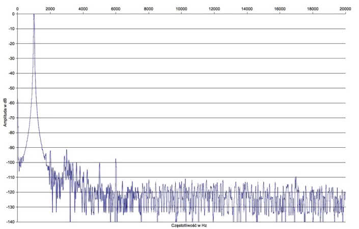

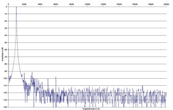

Spektrum zniekształceń (rys. 2) wygląda bardzo dobrze; widać tylko (zawsze poniżej -90 dB) drugą i trzecią harmoniczną. Przy tak niskim poziomie harmonicznych można by się spodziewać korzystnego przebiegu charakterystyk THD+N na rys. 3. Ma na nie jednak wpływ również szum, dlatego THD+N poniżej 0,1 % pojawia się dopiero powyżej 24 W dla 8 Ω.
