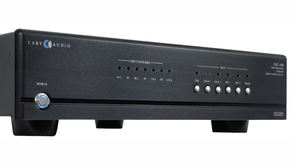

Obudowa z metalu jest wykonana solidnie, z grubym panelem przednim. DAC 100 jest dostępny w dwóch wersjach kolorystycznych, różniących się właściwie tylko frontem - czarnym lub srebrnym. W centralnej części znajduje się diodowy sygnalizator częstotliwości próbkowania sygnału docierającego do wybranego wejścia.

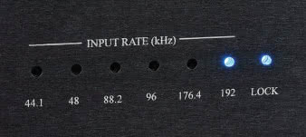

Dane PCM 24 bit/192 kHz wyznaczają kres możliwości Cary Audio DAC 100, można je podać do wszystkich wejść cyfrowych. Jest także wskaźnik oznaczony "Lock", dzięki któremu wiemy, że komunikacja ze źródłem została zestawiona poprawnie i przebiega bez zakłóceń.

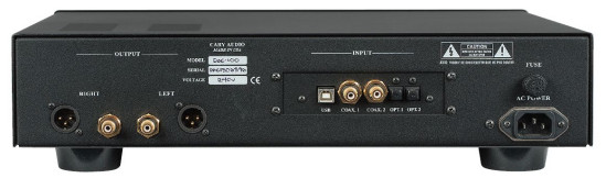

Cary Audio DAC 100 (ma pięć wejść, każdy z własnym przyciskiem i diodą, ostatnim elementem z przodu jest klawisz (oraz dioda) Phase wprowadzający odwrócenie fazy. Wyjścia występują zarówno w standardzie RCA, jak i XLR (ze stałym poziomem napięcia).
W środkowej części tyłu wycięto prostokątne "okienko", w które wkręcono panel wejść cyfrowych - dwa optyczne, dwa współosiowe oraz jedno USB (typ B) do podłączenia komputera. Wszystkie złącza RCA (zarówno te dla wejść cyfrowych, jak i wyjść analogowych) są wyjątkowo solidne - zakręcane.
Panel przyłączeniowy DAC 100 nie zawiera niczego zaskakującego – wyposażenie jest podstawowe.
Panel przyłączeniowy DAC 100 nie zawiera niczego zaskakującego - wyposażenie jest podstawowe.
Cary Audio nie ma mechanicznego wyłącznika sieciowego, klawisz na przedniej ściance powiązano z układem elektronicznym, urządzenie (wyłączone) pracuje w trybie czuwania.

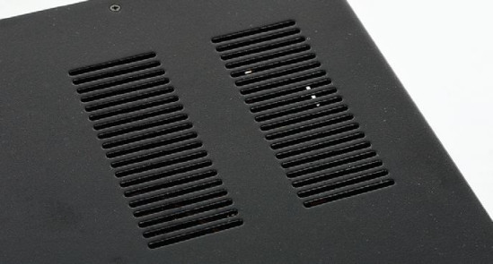

Na górnej płycie znajdują się dwa podłużne "okienka" wentylacyjne. W prezentowanej wersji Cary Audio DAC 100 nie zawiera żadnych układów, które potrzebowałyby intensywnego chłodzenia, jednak obudowa jest taka sama zarówno dla DAC 100, jak i modelu DAC 100t, który w stopniach wyjściowych (umieszczonych dokładnie pod kratkami wentylacyjnymi) ma lampy.

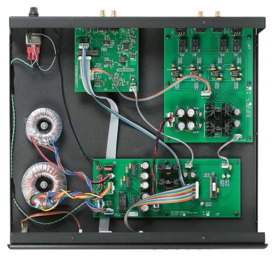

Podstawą zasilania są dwa transformatory toroidalne: jeden pracuje dla układów cyfrowych, drugi dla analogowych. Napięcia przygotowywane są w niewielkiej płytce z przodu przetwornika, gdzie ulokowano także logikę sterującą (ta ogranicza się właściwie do selekcji źródeł).
Za sygnały docierające do wejścia USB odpowiada układ XMOS występujący w wielu urządzeniach na przestrzeni ostatnich 2–3 lat i ceniony głównie za bezproblemową obsługę od strony komputerów (dla Apple Mac OSX nie są wymagane żadne sterowniki, komputery z systemem Windows muszą posiłkować się dostarczonym przez Cary Audio oprogramowaniem).
Obudowa jest bardzo głęboka, trzy główne moduły (zasilacz, konwerter, wyjścia analogowe) połączono przewodami.
Interfejsem dla pozostałych wejść cyfrowych jest układ Wolfson WM8805, a samą konwersję cyfrowo-analogową powierzono dwóm układom ESS Sabre ES9023. Każdy z nich ma dwa kanały, co umożliwiło przygotowanie toru zbalansowanego.
ES9023 to nieco starszy układ względem popularnych obecnie 9016 czy 9018, jego zakres dynamiczny jest także nieco węższy (wynosi 112 dB, wspomniana dwójka przekracza 120 dB).
Wyjątkową cechą ES9023 jest jednak zintegrowany moduł wzmacniaczy operacyjnych i wyjście analogowe o napięciu 2 V, które już z minimalnym wsparciem zewnętrznym może zasilać wyjścia RCA. Cary Audio instaluje jednak własny moduł wyjść analogowych. Obydwie płytki (cyfrowa i analogowa) są połączone przewodami.

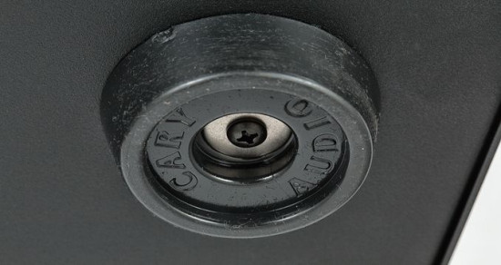

Urządzenie wyposażono w wysokie, antywibracyjne nóżki.

W górnej ściance przygotowano dwa otwory wentylacyjne, potrzebne w lampowej wersji 100t.
