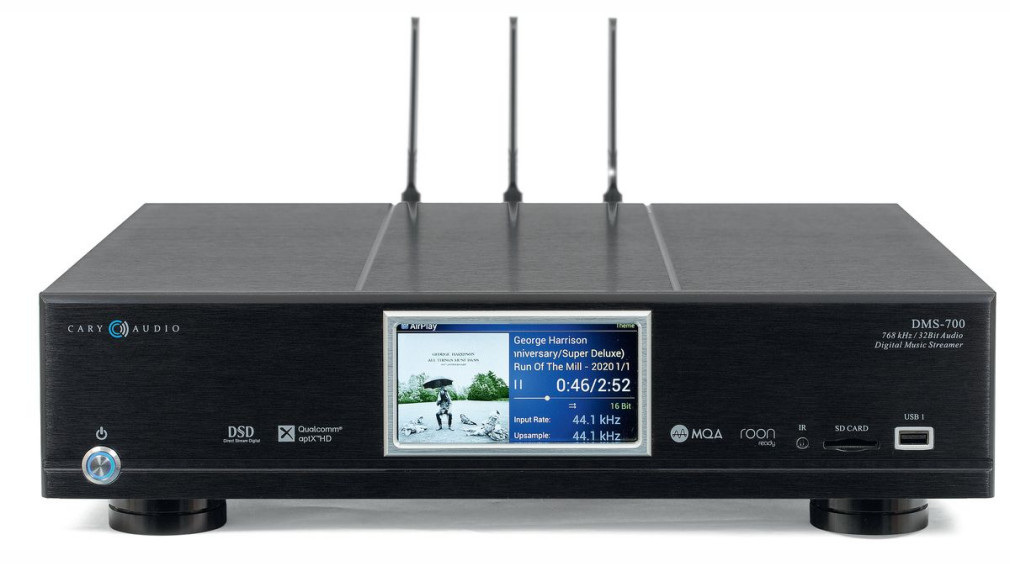

Obudowa jest duża i ciężka. Nowoczesność daje o sobie znać z dużego kolorowego wyświetlacza o wysokiej rozdzielczości (1600 x 1200 punktów), dzięki czemu wykazuje się doskonałą czytelnością.
Z przodu nie ma żadnych przycisków (oprócz włącznika zasilania), nie ma też wyjścia słuchawkowego (trochę szkoda, choć znajdzie się na to rada, o czym dalej). Do obsługi służy tradycyjny pilot albo aplikacja mobilna.

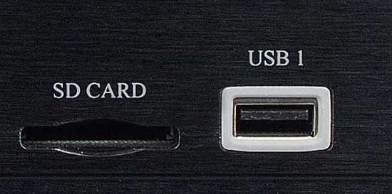

Na froncie są jednak dwa nowoczesne złącza dla nośników pamięci, raczej przenośnych – czytnik kart pamięci SD i USB. Z tyłu mamy do dyspozycji dwa kolejne złącza USB (nadal dla nośników pamięci, żadne z nich nie wpisuje się w formułę USB-DAC), sieciowy LAN, a dla komunikacji bezprzewodowej aż trzy anteny – dwie dla Wi-Fi i jedną dla Bluetooth.

Na frontowym panelu przygotowano dwa złącza – USB (np. dla dysków twardych) i czytnik kart pamięci SD

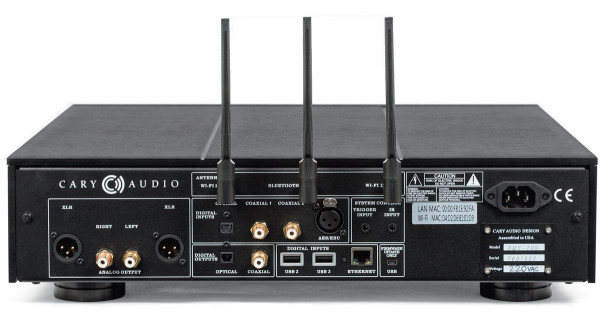

Na tylnej ściance mamy dostęp do niemal wszystkich wariantów złącz; nie ma USB-DAC-a, ale wobec kapitalnego potencjału sieciowego komputer nie będzie nam potrzebny.

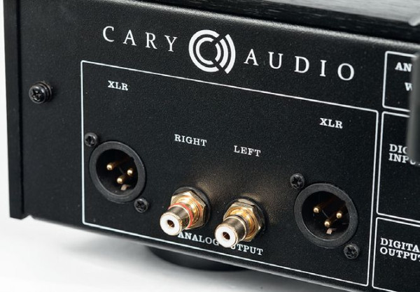

DMS-700 to układ w pełni symetryczny, oprócz obowiązkowej pary RCA są też XLR-y, a na obydwu standardach możemy regulować poziom.

Podobnym udogodnieniem jest rzadko już używany (w sprzęcie audio) czytnik kart pamięci SD. To ewentualnie sposób na szybkie odtworzenie np. nowych nagrań, niecierpliwie przerzuconych przed chwilą z komputera lub przyniesionych przez znajomego.

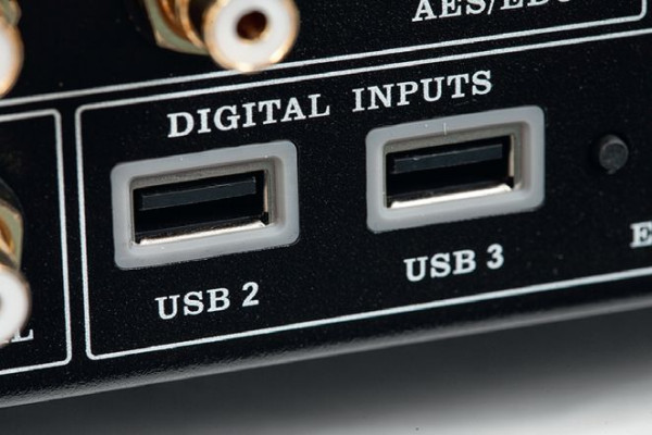

Na tylnym panelu też są dwa złącza USB-A; gdyby np. sieć zawiodła, można "zaserwować" muzykę i w taki sposób.

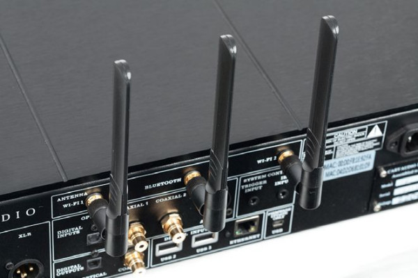

Trzy duże, panelowe anteny zapewniają wysoką stabilność i przepustowość połączenia.

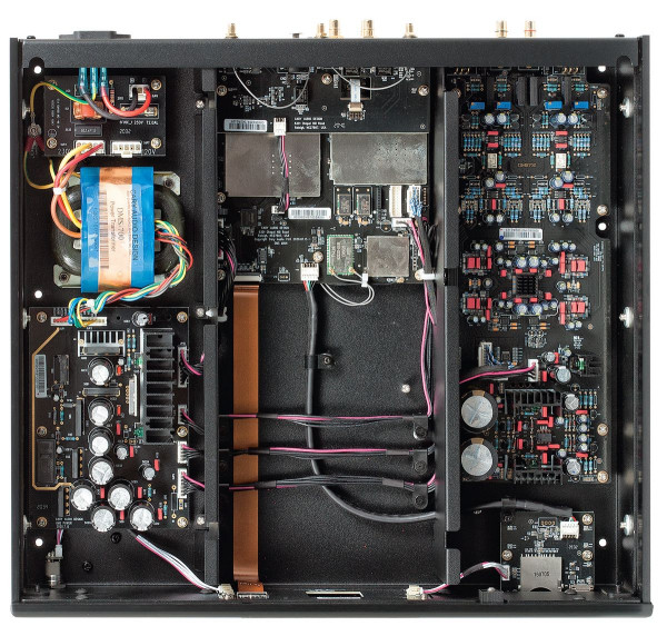

Duża obudowa pozwoliła na perfekcyjną aranżację, konstrukcję podzielono na trzy sekcje oddzielone pionowymi ekranami.

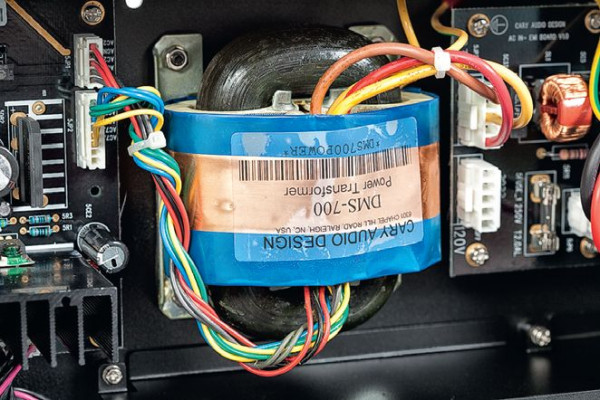

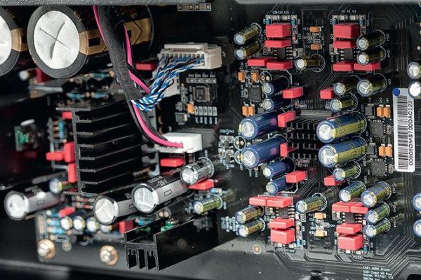

Zasilacz jest liniowy, napięcie ustala transformator z rdzeniem owalnym, widać rozbudowaną sekcję fi ltracji i stabilizacji wyprowadzających łącznie aż siedem niezależnych gałęzi.
Nie ma jednej, uniwersalnej recepty. Tak drobiazgowe rozwiązanie jak to w Cary Audio DMS-700 to już trochę jak filatelistyka – poszukiwanie i cyzelowanie dla pasjonatów.

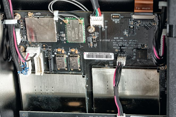

Cześć centralna to przede wszystkim moduł odtwarzacza plików oraz komunikacja sieciowa. Duże wrażenie robi konsekwencja i staranność w projektowaniu własnych układów.
To szczęście (zwłaszcza dla Cary Audio) w nieszczęściu, AK4499 to prawdopodobnie najlepsza konstrukcja AKM, a teraz w dodatku unikat. To następca bardzo cenionego AK4490, na co wskazuje również oznaczenie, jednak to już zupełnie inny projekt i poziom.
W AK4499 po raz pierwszy (w AKM) zastosowano nową topologię konwertera, zastępując popularną w większości przetworników DAC modulację Delta-Sigma rozwiązaniem opartym na systemie przełączalnych rezystorów (Switched Resistor DAC).
Pozwoliło to na uzyskanie niższego poziomu zniekształceń oraz szumów. Dynamika sięga aż 140 dB; chociaż przy założeniu, że przetwornik pracuje w trybie monofonicznym, to w stereo jest tylko o 3 dB niższa. W DMS-700 działa tryb czterokanałowy (bo AK4490 jest układem czterokanałowym), ale wciąż jest świetnie – 134 dB.
Tryb czterokanałowy tego układu w stereofonicznym odtwarzaczu wiąże się z prowadzeniem zbalansowanej ścieżki sygnałowej, poczynając już od sekcji cyfrowej. AK4499 poradzi sobie z sygnałami PCM o rozdzielczości 32 bitów i częstotliwości próbkowania 768 kHz, a także z DSD512.

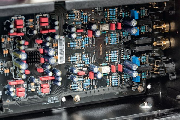

Po rozkodowaniu sygnały cyfrowe płyną do ostatniej sekcji – DAC-a z układami wyjść analogowych.
Jak przystało na nowoczesny scalak C/A, przewidziano regulację głośności, z której korzysta DMS-700. Z pewnym jednak zastrzeżeniem – regulacja jest cyfrowa i wiąże się z ograniczeniami (zwłaszcza przy silnym tłumieniu), co przyznaje zarówno AKM, jak i Cary Audio. Dlatego rekomendowane jest, aby dla osiągania absolutnie najwyższej jakości regulację wyłączać, ustawiając tryb "Pure Audio".
Ale nawet taki geniusz, jak AK4499, sam nie załatwi wszystkiego. Został obudowany nowoczesnymi procesorami FPGA. Niektórzy producenci (jak np. Chord) budują tak kompletne systemy konwertujące. W Cary Audio DMS-700 kości FPGA opiekują się sygnałami cyfrowymi (przed konwersją C/A).
Prawdopodobnie zaprogramowano w nich algorytmy do upsamplowania sygnałów oraz zamiany danych PCM na DSD. O jak najlepsze funkcjonowanie sekcji cyfrowej dbają również ultraprecyzyjne zegary, których praca rozpoczyna się od przetaktowania sygnałów źródłowych.
Wielu producentów nowoczesnych odtwarzaczy strumieniowych korzysta z układów komunikacji sieciowej oraz dekodowania plików pochodzących od zewnętrznych poddostawców, których na rynku nie brakuje. Cary Audio ma własną platformę DMS, od nazwy której wziął się symbol urządzenia.

Układ jest w pełni symetryczny, już od stopnia cyfrowego, sygnały analogowe obsługują wysokiej klasy wzmacniacze operacyjne.

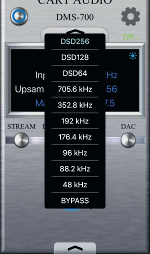

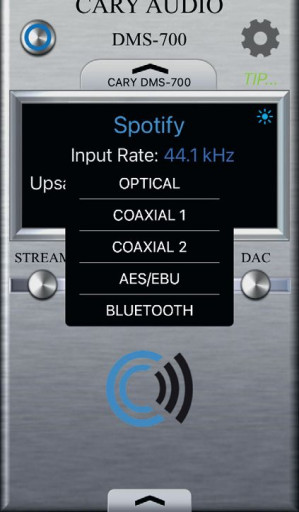

Wyjściowy tryb ustalimy pilotem, ale łatwiej użyć do tego celu mobilnego sterownika.

Mobilny pilot ma władzę również nad innymi funkcjami, między innymi wyborem wejść.

Na końcu sesji odsłuchowej, znając już styl DMS-700, spróbowałem różnych ustawień upsamplera. Wcale nie zawsze pokazuje to ewidentne zmiany, a czasami nawet nic nie daje się usłyszeć...
Czytaj również: Na czym polega bi-amping i jakie są jego warianty?

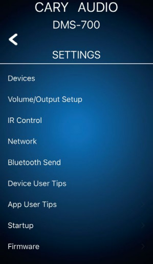

Aplikacja przeprowadzi nas przez menu ustawień.
Podchodzę więc do takich prób z pewnymi obawami, czy sprostam oczekiwaniom, czy moje uszy są dość "złote", czy lepiej będzie przyznać się do porażki, czy coś konfabulować... DMS-700 odsunął ten sceptycyzm i obawy.
