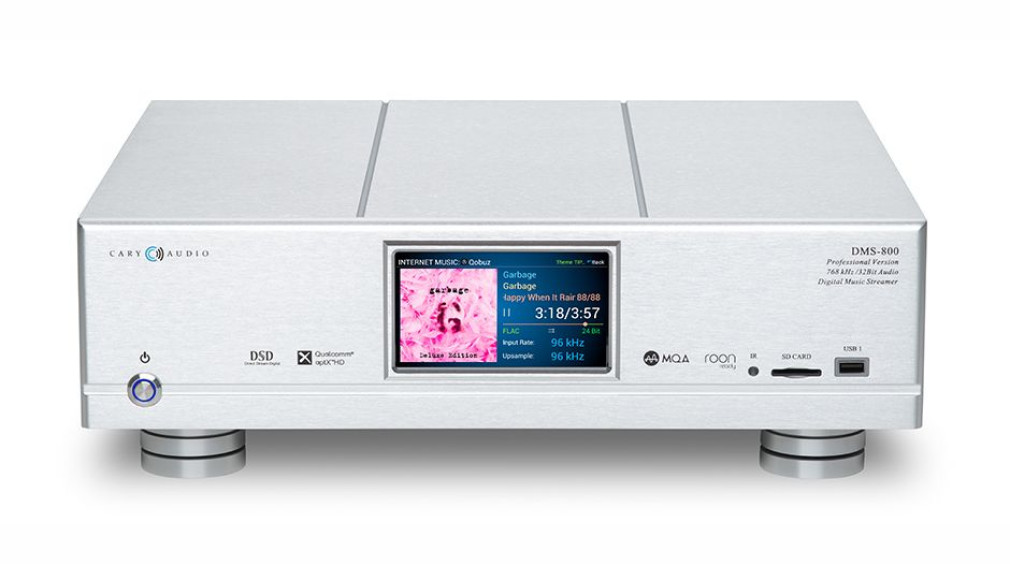

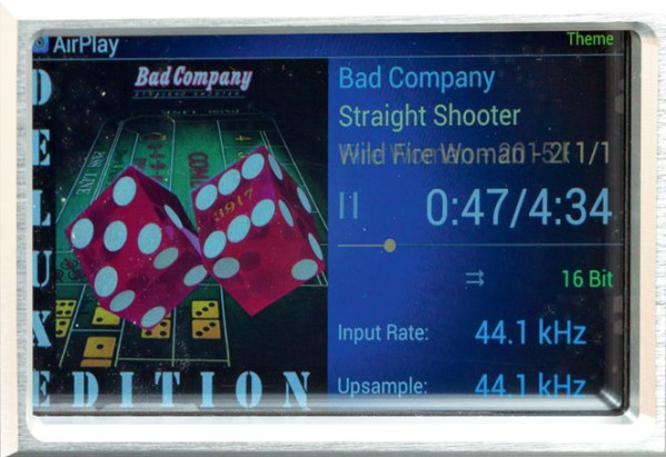

Głównym elementem na froncie jest spory (5-calowy) wyświetlacz, matryca jest kolorowa (niedotykowa), czytelna i kontrastowa. Pracuje w kilku trybach, ale grafika nie jest "modna", lecz praktyczna - na pierwszy rzut oka wszystko wiadomo. To element zdecydowanie pożyteczny, nawet jeżeli wszystko lepiej (bo z bliska) i nowocześniej prezentuje się w aplikacji mobilnej, którą producent przygotował dla wszystkich DMS-ów.
Na froncie Cary Audio DMS-800PV są dostępne dwa gniazda: USB (do dysków lub ogólnie nośników pamięci - za moment dokładniej się tym tematem zajmiemy) oraz slot SD na karty pamięci.

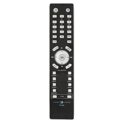

Nie tylko aplikacja mobilna, ale również tradycyjny pilot może służyć do obsługi niemal wszystkich funkcji urządzenia.

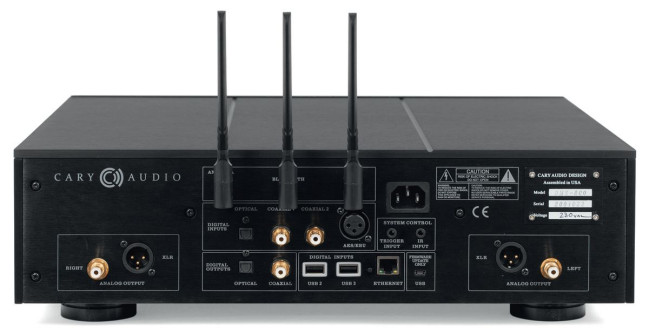

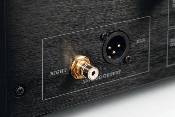

Tylna ścianka "podpowiada", że wewnątrz przygotowano bezkompromisowe rozdzielenie kanałów lewego i prawego, nie tylko na etapie analogowym, ale także cyfrowym.
Tego nie było w tańszym DMS-700.Ponadto tor sygnału jest zbalansowany, w module każdego kanału mamy złącze RCA i XLR. Na obydwu wyjściach możemy uruchomić regulację głośności.
Cary Audio stosuje duże anteny systemów bezprzewodowych, dwie obsługują transmisję Wi-Fi, jedna Bluetooth. Nieco niżej zainstalowano pierwszy (z dwóch) modułów wejść przewodowych z dwoma gniazdami S/PDIF, jednym Toslink oraz jednym AES/EBU. Tylko gniazdo optyczne ma ograniczenie do sygnałów PCM 24/192, pozostałe "sięgają" już znacznie wyżej, aż do PCM 32/768.
Konstrukcja jest w pełni zbalansowana, a na każdym z wyjść (RCA i XLR) mamy do dyspozycji regulację głośności.

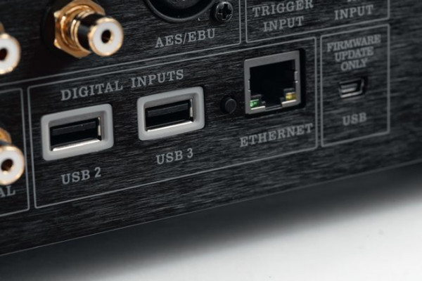

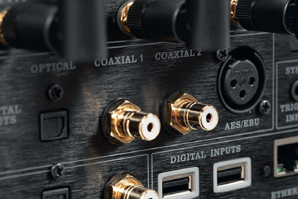

Drugi z modułów wejściowych zawiera dwa gniazda USB, które funkcjonują dokładnie tak samo, jak złącze na przednim panelu. Obok jest jeszcze jedno USB do celów serwisowych.
Są też dwa cyfrowe wyjścia - optyczne i współosiowe, ale potencjał wbudowanych przetworników C/A jest tak duży, że trudno będzie cokolwiek poprawiać zewnętrzną elektroniką.

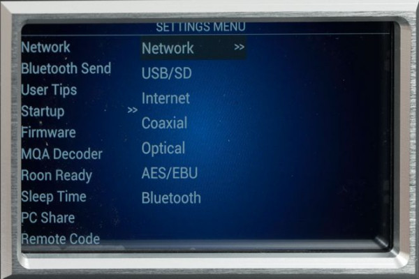

Można też w ogóle zrezygnować z telefonu i uzupełnić informacje potrzebne do bezprzewodowego połączenia Wi-Fi wprost z menu odtwarzacza i za pomocą "zwykłego" pilota.

Odtwarzacz obsługuje przewodowy LAN oraz bezprzewodowe Wi-Fi. Poza siecią radzi sobie standard Bluetooth i to w nowoczesnej odmianie aptX HD, z transmisją dwukierunkową: do DMS-800PV (np. z telefonu) albo z DMS-800PV na zewnątrz (np. do słuchawek BT).
Cyfrowe wejścia USB kojarzą się natychmiast z trybem USB-DAC, ale w tym przypadku gniazda te służą do bezpośredniego podłączenia nośników pamięci z muzyką.

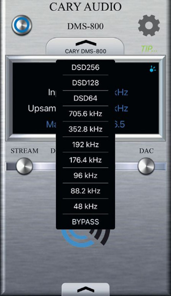

Częstotliwość próbkowania możemy podnosić aż do 768 kHz, przechodząc po drodze przez pośrednie, np. 88,2 kHz czy 176,4 kHz. Rozdzielczość podnoszona jest w każdym przypadku od razu na 32 bity.
Każdy sygnał PCM możemy zamienić na DSD (a dopiero później poddać konwersji cyfrowo-analogowej), i to w trzech wariantach do wyboru - DSD64, DSD128 i DSD256. Zmiany można prowadzić bez przerywania odtwarzania.

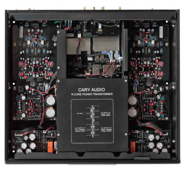

Kanały lewy i prawy odseparowano mechanicznie i elektrycznie, rozdzielając je wspólnym transformatorem zasilającym oraz układami komunikacyjnymi.

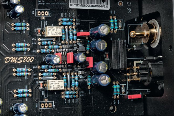

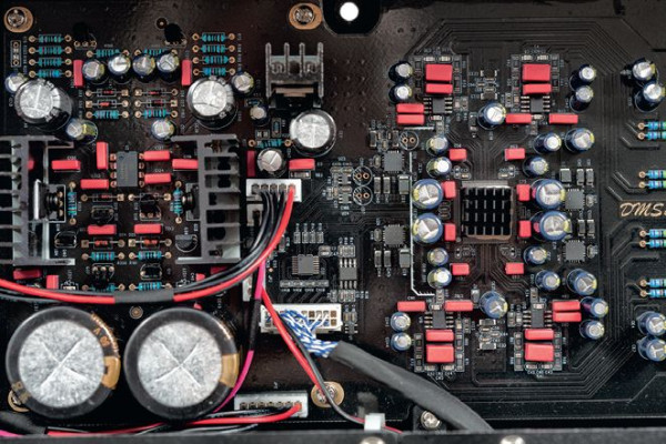

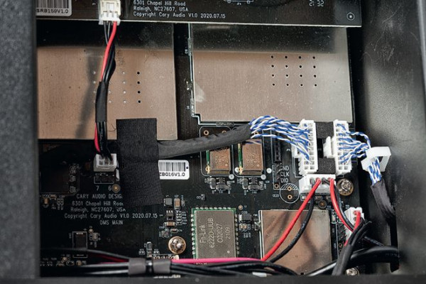

Już model DMS-700 miał piękną konstrukcję wewnętrzną, jednak 800- tka wygląda jeszcze lepiej. Błyszczy podziałem na niezależne tory dla każdego kanału - w formie dużych płytek odseparowanych od siebie oraz pozostałych podzespołów, zajmujących dwie boczne "nawy".
W centrum wygospodarowano miejsce na zasilacz (z przodu) oraz moduły komunikacyjne (z tyłu). Do pełnego dual-mono odrobinę brakuje, bo transformator jest pojedynczy, ale wyposażony w niezależne odczepy dla sekcji prawej i lewej, obwodów sterujących, sieciowych…
W sumie zasilacz ma aż czternaście indywidualnych gałęzi. Firma Cary Audio w wielu swoich urządzeniach (nie tylko w serii DMS) stosuje układy konwertujące marki AKM.

Na jednej dużej płytce (niezależnie dla każdego kanału) umieszczono nie tylko układy analogowe, ale i cyfrowe.

Podstawowy "widok" zawiera okładkę odtwarzanej płyty, główne informacje o artyście, tytule, dane czasowe i wreszcie parametry sygnału cyfrowego.

Tryby upsamplera można wywoływać z poziomu aplikacji mobilnej, ale także "zwykłym" pilotem. Najbardziej kusząca wydaje się opcja przejścia z sygnałów PCM na DSD.
