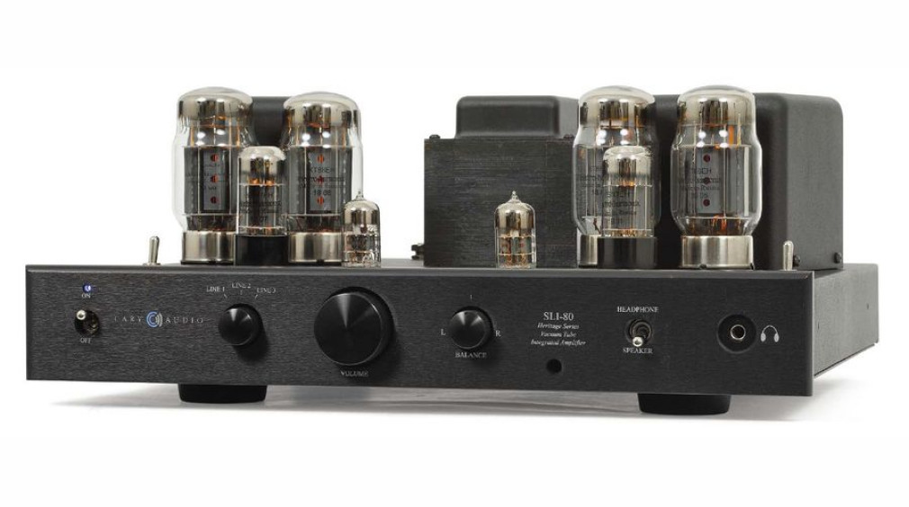

Wykonanie Charakterystyczny dla Cary Audio styl i solidność obudowy. Potężne lampy wyjściowe, klasyczny sposób łączenia elementów punkt-punkt.
Funkcjonalność Dwa tryby pracy (triodowy i ultralinearny), wygodny przełącznik odczepów wyjściowych. Wyłącznie wejścia liniowe (bez przedwzmacniacza gramofonowego), ale jest wyjście słuchawkowe. Zdalne sterowanie tylko regulacją głośności.
Laboratorium Wysoka moc wyjściowa w trybie UL, przyzwoita w trybie triodowym. Dobry odstęp od szumu, szerokie pasmo.
Brzmienie Zaskakująco... zrównoważone, bezpośrednie i dokładne, tylko bas w lampowym, zaokrąglonym stylu. W trybie triodowym spokojniejsze, w UL bardziej energetyczne

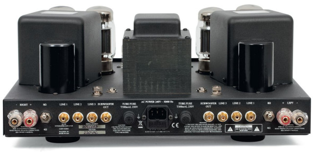

Symetria tylnej ścianki jest pochodną budowy wewnętrznej.
Regulator głośności to potencjometr, mechaniczny przełącznik źródeł też jest obrotowy, na przedniej ściance pojawiły się także regulacja zrównoważenia kanałów i przełącznik (hebelkowy) wyjść, którym wybieramy między dostarczeniem mocy do terminali głośnikowych lub wyjścia słuchawkowego (6,3 mm), podłączonego do końcówek mocy, poprzez blok rezystorów.
Lampy ustawiono na obniżonej części chassis, a za nimi trzy spore transformatory. Trafo centralne jest głównym źródłem zasilania, boczne (zamknięte w ekranujących kubkach) to transformatory głośnikowe.

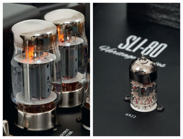

Końcówki mocy zawierają dwie tetrody mocy KT88, ale układ jest przygotowany na wykorzystanie innych typów, np. KT90, KT120, a nawet 6550 czy EL34. Możemy przełączać się między ustawieniem triodowym a ultralinearnym, wyboru dokonujemy przełącznikami hebelkowymi (niezależnie dla każdego kanału) umieszczonymi nieopodal KT88.

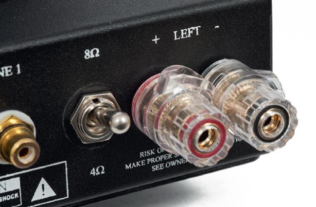

Wygodnym rozwiązaniem jest przełącznik do zmiany odczepów transformatorów głośnikowych (dla różnych obciążeń

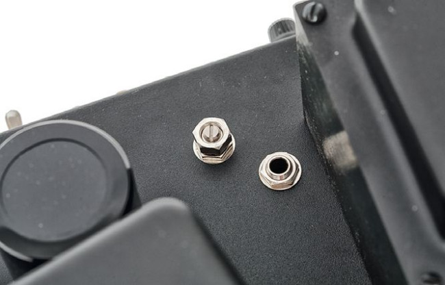

Wzmacniacz nie ma żadnej automatyki, bias regulujemy ręcznie. Teoretycznie można to zrobić samodzielnie, ale perspektywa wpięcia sondy (w gniazdo obok transformatorów wyjściowych), użycia zewnętrznego przyrządu (multimetr) i regulacji za pomocą śrubokręta będzie dla nowicjuszy zniechęcająca – to wzmacniacz dla osób choć trochę doświadczonych.

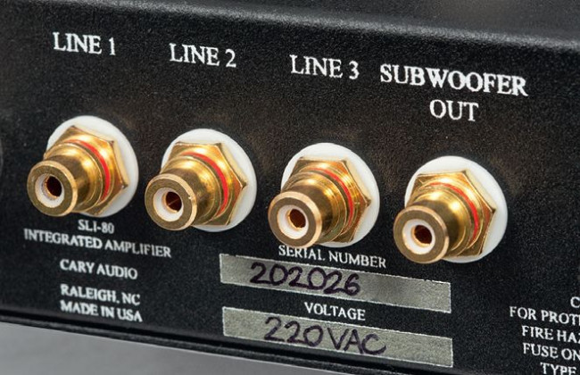

Na tylnej ściance Cary Audio SLI-80HS mamy przedsmak wewnętrznej konstrukcji i symetrycznego podziału na dwa kanały. Wzmacniacz ma trzy wejścia liniowe, nie ma przedwzmacniacza gramofonowego, sekcji cyfrowej ani żadnego systemu modułów rozszerzeń.
Jest za to wyjście subwooferowe (stereo), które we wzmacniaczach stereofonicznych widzimy coraz częściej, a we wzmacniaczu lampowym, o umiarkowanej mocy, ma nawet szczególny sens – chodzi przecież o podłączenie subwoofera aktywnego.
Wyjścia głośnikowe są pojedyncze, bez niezależnych (fizycznych) terminali dla obciążeń 4- i 8-omowych, a właściwe odczepy są wybierane przełącznikiem hebelkowym. To w sumie rozwiązanie najwygodniejsze.

To gniazdo (przypominające wyjście słuchawkowe) służy do kalibracji lamp

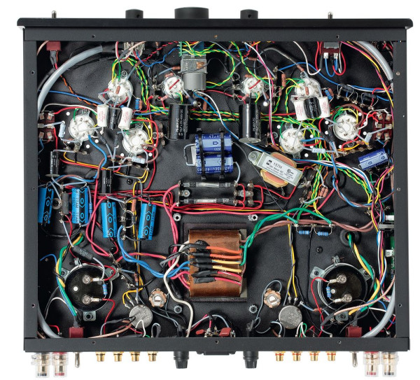

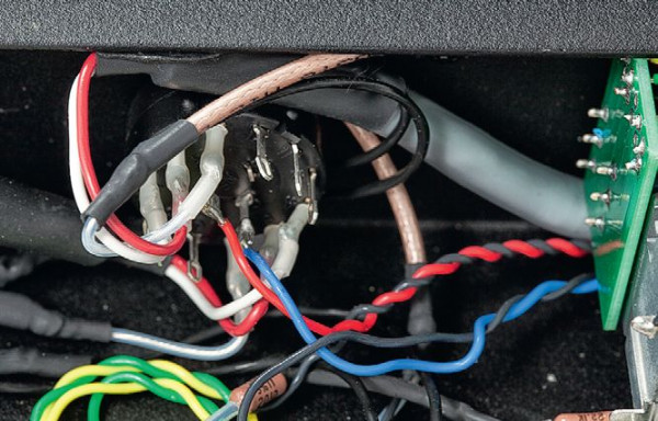

Po zdjęciu dolnej pokrywy Cary Audio SLI-80HS wyłania się klasyczny, jak cały wzmacniacz, artystyczno- bałaganiarski montaż metodą punkt-punkt. W takiej sytuacji nie udało się też uniknąć połączeń przewodami, ale gdzie tylko było to możliwe, kable pospinano i zamaskowano profilami obudowy.

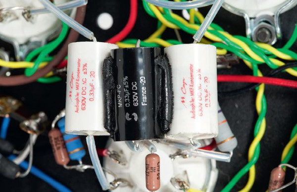

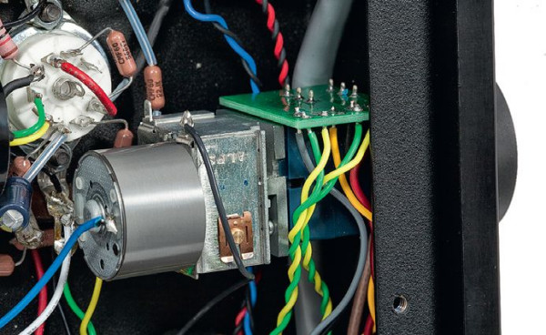

Widać bardzo dobre podzespoły pasywne (między innymi kondensatory Mundorf MCap). Sygnał jest jednak prowadzony "nienowocześnie": z gniazd RCA biegnie długimi odcinkami przewodów do mechanicznego selektora na przedniej ściance.
Niebieski potencjometr Alpsa wyposażono w silniczek, dzięki czemu za pomocą pilota możemy regulować głośność, ale to wszystko, na co stać zdalne sterowanie, które nie obsługuje wyboru wejść.
Konstrukcja wzmacniacza Cary Audio SLI-80HS sprawia, że jest on wdzięcznym obiektem do wszelkiej maści upgrade’ów, oferowanych przez samego producenta.

Połączenia punkt-punkt – kiedyś robiło się tak wzmacniacze nie tylko lampowe
Na szczycie listy znajdują się oczywiście kondensatory sprzęgające. Możemy wybrać elementy Mundorf Supreme EVO SilverGold, EVO SilverGold Oil, a także nieco tańsze Jantzeny.
Poprawie przysłużą się także (jeszcze bardziej udoskonalone) mostki prostownicze oraz selektor wejść Grayhill, a ponieważ, jak już wiemy, sygnał jest prowadzony do niego długimi przewodami, więc i je Cary Audio poleca wymienić, np. na kabelki firmy Kimber Kable – tylko dla głównego wejścia CD lub wszystkich. I wreszcie terminale głośnikowe, które tylko wyglądają jak WBT... a po modyfikacji mogą się nimi faktycznie stać.

Już w wersji standardowej zastosowano kondensatory Mundorfa, ale producent proponuje program upgrade’ów, a w nim możliwość ich wymiany na jeszcze lepsze

1. Końcówka to solidny układ push-pull z dwoma (w każdym kanale) lampami KT88.
2. Lampy 6922 to częsty wybór w sekcji przedwzmacniacza.

1. Dwie lampy 6SN7 pracują w stopniach sterujących; prostownik, który w poprzedniej generacji wzmacniacza też był lampowy, w obecnym modelu jest już półprzewodnikowy.
2. SLI-80HS może pracować w dwóch trybach – triody lub pentody.

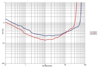

Niska czułość pomaga ustalić wysoki odstęp od szumu, jednak tutaj nie jest on rekordowy – 82 dB, lecz dzięki wysokiej mocy dynamika osiąga 108 dB. Charakterystyki przetwarzania (rys.1) wyglądają obiecująco, spadki są pomijalne przy 10 Hz, a przy 100 kHz umiarkowane -2/-2,5 dB (8/4 Ω).
W spektrum zniekształceń (rys. 2) widać trzecią harmoniczną, ale przy dość niskich -78 dB. Druga sięgnęła -80 dB, a piąta już tylko -90 dB. Pomimo nie najniższych szumów, charakterystyki THD+N (rys. 3) prezentują się bardzo dobrze. Poniżej 0,1% zejdziemy już od bardzo niskich mocy wyjściowych: 0,12 W przy 8 Ω i 0,22 W przy 4 Ω.
Do tego w szerokich zakresach zniekształcenia utrzymują się na niskim poziomie, a ich wzrost przed przesterowaniem jest łagodny jak na wzmacniacz tranzystorowy – tutaj konstruktorom udało się trochę upodobnić jego charakterystyki do wzmacniaczy lampowych, na których przecież znają się doskonale.
