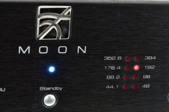

Wystarczy rzut oka na przednią ściankę, by zorientować się nie tylko w trybie pracy, ale i w szerokim wachlarzu możliwości przetwornika. Moon Neo 280D Mind konwertuje sygnały PCM o rozdzielczości 32 bitów i częstotliwości próbkowania 384 kHz. Zatem PCM poświęcono osiem diod dla głównych odmian próbkowania, natomiast nie ma wskaźników rozdzielczości bitowej.
Niezależną kolumnę tworzą diody dla sekcji DSD i wersji DSD64, DSD128 oraz DSD256. Kolejnych osiem diod odpowiada wejściom, do sekwencyjnego przełączania których służą dwa przyciski. Jest też wydzielony klawisz BT przełączający wbudowany moduł Bluetooth w tryb parowania (działa w najpopularniejszym trybie aptX).

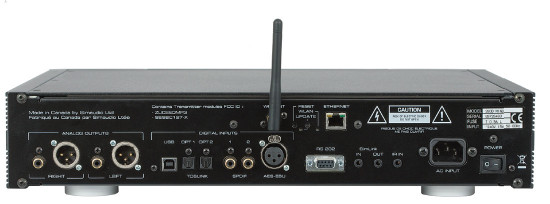

Przygotowano dwa analogowe wyjścia, RCA oraz XLR. Wśród wejść cyfrowych znajdziemy wszystkie ważne standardy; dwa gniazda współosiowe, dwa optyczne i jedno AES/EBU; każde z nich może przyjąć sygnał PCM o rozdzielczości 24 bitów i próbkowaniu 192 kHz.
Aby wykorzystać w pełni możliwości Moona, trzeba wykorzystać USB, otwierające drogę do podłączenia komputera i przesyłania materiałów PCM 32/384 jak i DSD.
Podobnie jak Wadia, Moon nie wymaga żadnego dodatkowego oprogramowania w przypadku systemów Apple OSX, natomiast sterownik i szczegółową instrukcję (liczy dziesięć stron) przygotowano dla użytkowników komputerów z oprogramowaniem Microsoft Windows.
Moon ma bardzo dużo wejść, co daje wyjątkowe możliwości rozbudowy systemu, także o źródła bezprzewodowe.
Do sterowania i komunikacji z innymi urządzeniami firmy służą specjalne gniazda opisane jako SimLink, jest też uniwersalny port RS232.
W górnej części tylnego panelu znajdują się jeszcze złącza sieciowe, LAN oraz gniazdo na antenę Wi-Fi, co świadczy o tym, że w testowanym przetworniku jest firmowy moduł Mind (opisany w ramce obok).

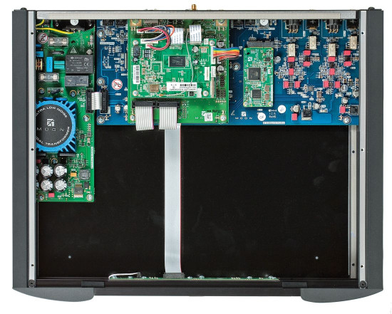

Obudowa nie jest szczelnie wypełniona, układy zmontowane na siedmiu płytkach przysunięto do przedniej i tylnej ścianki. Ważna jest kość konwertera ESS Sabre 9018K2; to wersja dla sprzętu mobilnego, charakteryzująca się wysoką dynamiką (127 dB).
Jest to jednak układ dwukanałowy, a 280D ma być źródłem zbalansowanym, więc na dalszym etapie sygnał musi być symetryzowany - co odbywa się w sekcji analogowej. Przyszłościowym rozwiązaniem jest przeniesienie na dodatkową płytkę modułu obsługującego wejście USB.
Specjalną konstrukcję przygotowano także dla opcjonalnych kart systemu Mind, które generują sygnały cyfrowe podawane do interfejsu wejściowego i konwertera ESS.
Ciekawostka dotycząca zastosowania częściowo plastikowego frontu polega na umieszczeniu wewnątrz jednego z bocznych paneli modułu komunikacji Bluetooth, który dzięki temu może pracować (nie jest ekranowany).
Kontrast między dużą obudową a zajmującymi niewiele miejsca układami elektronicznymi nie jest rzeczą wstydliwą - układy wysokiej integracji są coraz wydajniejsze i coraz mniejsze.

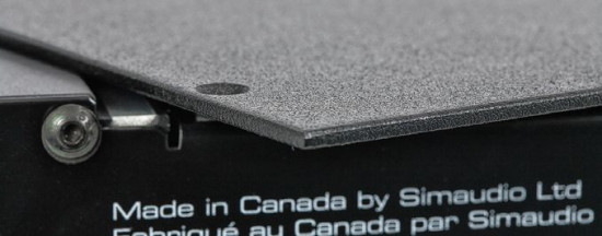

Duża masa obudowy wynika głównie z grubych i ciężkich płyt - dolnej oraz górnej.

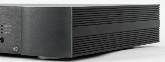

"Radiatory" na bocznych ściankach to w zasadzie tylko dekoracja, ale usztywnienie obudowy nigdy nie zaszkodzi.
