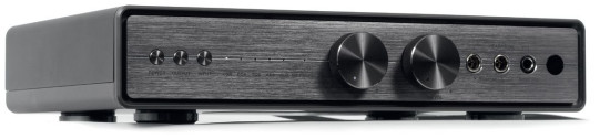

Essence III jest najdroższym z siedmiu modeli DAC-ów Asusa. Urządzenie wygląda solidnie (obudowa w całości metalowa), szerokość 32 cm to mniej niż standard tradycyjnych komponentów Hi-Fi, ale dzisiaj - nic nadzwyczajnego. Liczba przycisków, wskaźników i manipulatorów wskazuje, że nie jest to urządzenie minimalistyczne.
Asus Essence III, tak jak większość nowoczesnych urządzeń tego typu, jest połączeniem przetwornika C/A ze wzmacniaczem słuchawkowym i przedwzmacniaczem.

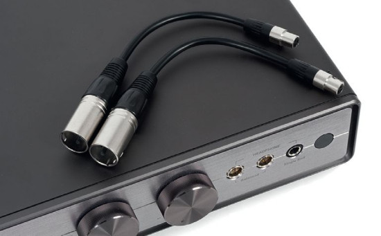

Asus poważnie potraktował wątek słuchawkowy mamy zarówno 6,3-mm wyjście, jak i dwa złącza mini-XLR (w komplecie znajdziemy także przejściówki do klasycznych XLR-ów), które pozwolą na konfigurację zbalansowaną.
Wyjątkowe są dwa duże pokrętła regulacji głośności; obracają się w tradycyjny sposób, pomiędzy dwoma punktami oporowymi, nie mają wprawdzie precyzyjnej skali, ale nie jest ona konieczna - punkt wskazujący aktualne położenie został zaopatrzony w diodę.
Jedno pokrętło obsługuje wyjścia liniowe, drugie - wyjście słuchawkowe; funkcjonuje jedno albo drugie (wtedy też świeci odpowiednia dioda), wybrane selektorem wyjść. Przełączanie powoduje najpierw powolne wygaszanie wskaźnika aktywnego wyjścia, a dopiero po chwili rozjaśnienie drugiej diody.

Asus z atencją traktuje użytkowników słuchawek, są niezależne wyjścia dla podstawowego standardu niesymetrycznego i zbalansowanego. W komplecie są także adaptery słuchawkowe ze standardu mini XLR na XLR.

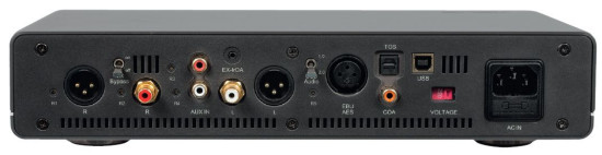

Pod względem różnorodności gniazd, Asus Essence III jest wyposażony bardzo bogato. W obszarze cyfrowym najważniejsze jest dzisiaj złącze USB; jest również gniazdo optyczne, współosiowe, a nawet AES/EBU (w formie XLR).
Asus Essence III ma także jedno wejście analogowe - parę RCA. Producent podpowiada, że można w ten sposób podłączyć np. urządzenia mobilne. Jest to jakieś wyjście (a raczej wejście), chociaż np. w przypadku iPhone`a czy iPada możemy skorzystać z portu USB (jak zawsze, wraz z odpowiednim adapterem typu CCK - Camera Connection Kit).

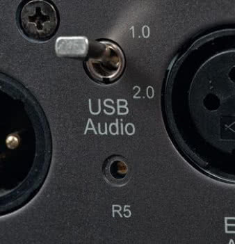

Wejście USB pracuje w dwóch trybach, 2.0, w którym przyjmuje wszystkie sygnały zgodnie ze specyfikacją Essence III (PCM 24 bit/192 kHz, DSD64 i DSD128), lub bardziej restrykcyjnym, 1.0, w którym parametry sygnału mogą sięgać "tylko" 24 bit/96 kHz.
W takim wariancie nie ma jednak potrzeby instalowania sterowników, które w ustawieniu USB 2.0 są obowiązkowe - przynajmniej dla komputerów z systemem Windows.
Maszyny z systemami Linux oraz Apple Mac OS (X) obędą się w każdym wariancie bez dodatkowego oprogramowania, wystarczy Essence III podłączyć do gniazda USB i po prostym wybraniu Essence III (przetwornik zgłasza się jako "Speaker") można rozpocząć zabawę.
Wejścia i wyjścia obejmują standardy zbalansowane. Cztery wejścia cyfrowe to najpopularniejsze obecnie standardy złącz.
Asus Essence III jest przetwornikiem w pełni zbalansowanym, tak przynajmniej określa tę konstrukcję producent i na dowód (a przynajmniej na dobry początek), serwuje komplet wyjść analogowych w formie gniazd XLR (są także RCA). Oprócz samych gniazdek, moją uwagę zwróciły niewielkie trymery, widoczne w otworach na tylnej ściance.
Dla każdego z gniazd analogowych producent przewidział możliwość precyzyjnej regulacji. Może to być regulacja referencyjnego poziomu napięcia wyjściowego (dla wyjść liniowych) albo, w przypadku wejść, korekta czułości.
Same wyjścia pracują w dwóch głównych trybach (przełączamy je niewielkim hebelkiem na tylnej ściance), z regulacją głośności (za pomocą pokręteł) lub ze stałym poziomem sygnału.

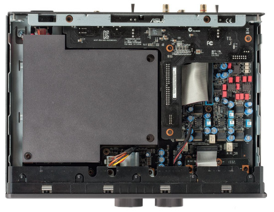

Każdy z producentów ma dzisiaj dużą swobodę w wyborze kluczowych podzespołów elektronicznych, które można podzielić na trzy główne sekcje: interfejs wejściowy USB, właściwy przetwornik C/A oraz obwody analogowe. Do tego dochodzi oczywiście zasilacz, który w Essence III jest dość niekonwencjonalny, bo oparty na dużym transformatorze toroidalnym.
 Rozbudowany zasilacz oddzielono od obwodów audio dużym, metalowym ekranem.
Do roli wejścia (USB) wybrano mało popularny układ Cmedia CM6632A, odbiornik dla pozostałych wejść cyfrowych to już klasyczna kość Texas Instruments PCM9211.

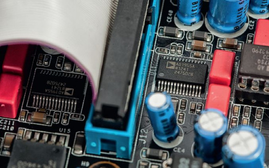

Najciekawsze są układy C/A, które wykonano separując obwody dla poszczególnych kanałów, a każdy ma do dyspozycji dwukanałową kość Analog Devices AD1955. Tym samym, już na etapie cyfrowym można przygotować sygnał zbalansowany. AD1955 pracuje z sygnałami PCM 24 bit/192 kHz oraz DSD w wersjach DSD64 i DSD128, co odpowiada specyfikacji Asusa Essence III.

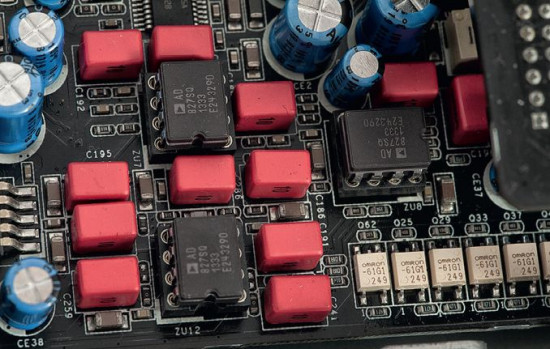

W wybranej konfiguracji stereofonicznej teoretyczna dynamika AD1955 wynosi 120 dB, w konfiguracji mono byłaby nawet o 3 dB wyższa, jednak kosztem układu zbalansowanego. Na każdym etapie analogowym (od konwersji I/V po bufory wyjściowe) użyto scalonych wzmacniaczy operacyjnych Analog Devices AD827. Dla układu zbalansowanego wymaga to dwóch podwójnych gałęzi.
 Scalone wzmacniacze operacyjne umieszczono na podstawkach.

 Każdy kanał ma swój własny, stereofoniczny przetwornik C/A - Analog Devices AD1955.
