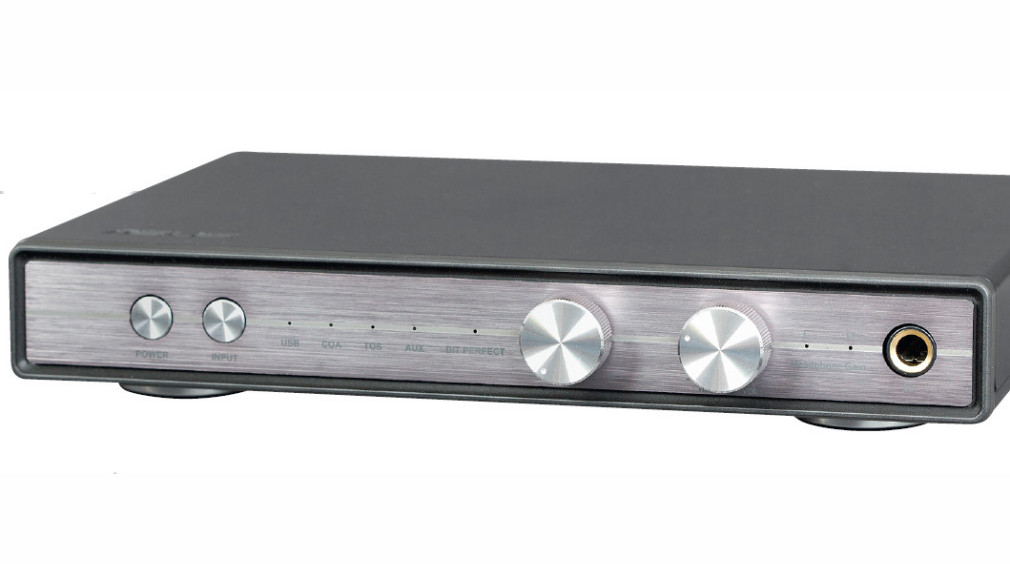

Po urządzeniach z serii Xonar Essence One, które niegdyś testowałem, specjalizująca się w komputerach firma Asus przygotowała model przypominający na pierwszy rzut oka zminiaturyzowaną wersję wzmacniacza zintegrowanego z lat 70. Uwagę zwracają moletowane, srebrne gałeczki, zapożyczone wprost z odbiorników z tamtej epoki. Sympatyczne i dobrze wykonane.

Dwie gałki, o których mowa, służą do regulacji głośności - jedną zmieniamy na wyjściu analogowym (2 x RCA), a drugą na wyjściu słuchawkowym (duży jack 6,3 mm). Między gałką i gniazdem umieszczono dwie białe mikrodiody LED, informujące o tym, jakie wzmocnienie układu wybraliśmy - wysokie czy niskie.

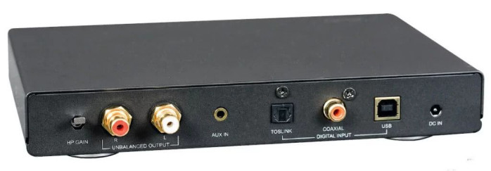

Zmiany wzmocnienia dokonuje się przełącznikiem hebelkowym na tylnej ścianie i można to zrobić tylko wtedy, kiedy do gniazda nie są wpięte słuchawki. O tym, które wejście zostało wybrane, informują kolejne mikrodiody, też w kolorze białym.
Ostatnia sygnalizuje, czy sygnał USB nie został zmieniony ("bit pefect"). Między wejściami przełączamy jednym przyciskiem. Wejścia cyfrowe to USB, koaksjalne RCA oraz optyczne. Jest także wejście analogowe, na 3,5-mm gnieździe mini-jack. Obok widać wyjścia analogowe RCA - znacznie wyższej klasy i w całości złocone.

Asus Xonar Essence STU ma wejście analogowe i trzy cyfrowe. Przełącznikiem HP Gain ustalamy wzmocnienie modułu wzmacniacza słuchawkowego.
