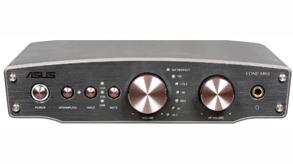

Asus Essence One MkII - sterowanie
Największym przyciskiem włączamy urządzenie do sieci - zapala się wówczas wokół niego biała "aureola". Obok mamy trzy mniejsze guziki - włączający upsampling, zmieniający aktywne wejście oraz wyciszający wyjście.
Towarzyszą im białe diody LED, które zmieniają kolor na czerwony (niebieski kolor z poprzedniej wersji jest więc już nieaktualny). Umieszczoną pośrodku, dużą gałką siły głosu zmienimy poziom sygnału na wyjściach liniowych (z tyłu), a mniejszą - na wyjściu słuchawkowym (testy słuchawek) (z przodu).
Obydwa działają niezależnie i jeśli będziemy chcieli słuchać tylko przez słuchawki, trzeba będzie wyciszyć wyjście liniowe; przycisk "Mute" wycisza dźwięk na obydwu wyjściach.
Z jednej strony większej gałki rozmieszczono białe diody LED pokazujące częstotliwość próbkowania sygnału wejściowego. Na samej górze jest jeszcze jedna, bardzo przydatna - "bit perfect"; sygnalizuje ona, czy sygnał dostarczany do Asusa jest zmieniany, czy nie (w przypadku USB chodzi o ustawienia w komputerze, a w pozostałych o to, czy używamy upsamplingu).

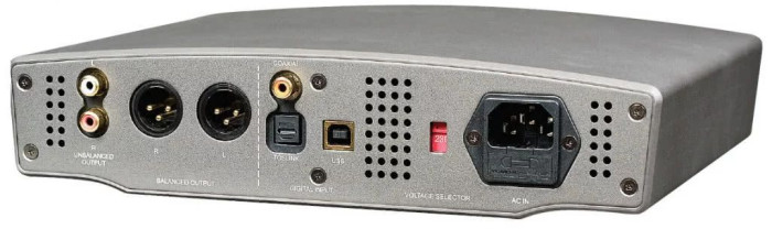

Sygnał do Asusa prześlemy w formie cyfrowej, przez jedno z trzech wejść: asynchroniczne USB (Class 2.0), S/PDIF oraz TOSLINK. Wszystkie przyjmują sygnał do 24 bitów i 192 kHz, a także 88,2 kHz oraz 176,4 kHz.
Asus Essence One MkII - przyłącza
Wejście USB przyjmuje dodatkowo, przez protokół DoP, sygnał DSD o pojedynczej częstotliwości próbkowania. DSD128 - już nie. Obok są gniazda wyjściowe, analogowe - para niezbalansowanych RCA i zbalansowanych XLR.
Niespodziewanie na tym poziomie cenowym - obok wyjść RCA zbalansowane XLR.
Sekcja analogowa została na tylnej ściance symbolicznie oddzielona od cyfrowej przerywaną linią; podział ten sięga jednak znacznie głębiej, bowiem układ zmontowano na czterowarstwowej płytce drukowanej, na której całkowicie odseparowano cyfrę i analog, nie tylko drogę sygnału, ale i masę.

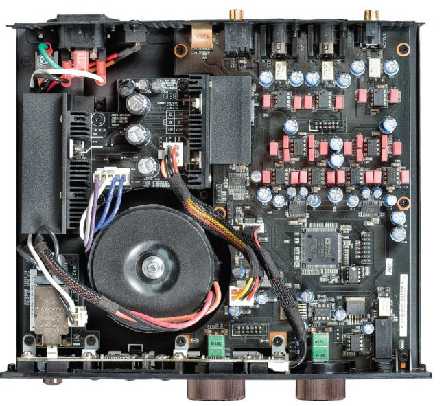

Asus Essence One MkII - wnętrze
Asus Essence One MkII jest dość ciężki, a to dlatego, że zintegrowano z nim zasilacz. To poważny układ z transformatorem toroidalnym o osobnych uzwojeniach wtórnych dla sekcji cyfrowej i analogowej. Dodatkowa filtracja i stabilizacja napięcia ma miejsce tuż przy konkretnych układach.
Na wejściu USB umieszczono odbiornik/konwerter C-Media CM6631A (USB Audio Device Class Defi nition V2.0), czyli dokładnie taki sam, jak w pierwszej wersji One. Różnica tkwi w jego oprogramowaniu - teraz przyjmuje sygnał DSD (DSD64) i ma poprawione algorytmy asynchronicznego transferu sygnału PCM.
Po skonwertowaniu na PCM lub z pozostałych wejść, sygnał trafi a do odbiornika cyfrowego AKM AK4413, a stamtąd do dużego układu DSP Analog Devices ADSP- 21261, w którym znajdują się filtry cyfrowe i upsampling.
Choć to nowoczesne urządzenie, podejście do montażu klasyczne: większość elementów jest duża, przewlekana. Dzięki temu widzimy wysokiej klasy elementy bierne. Połowę wnętrza zajmuje liniowy.
Firma już przy poprzedniej wersji chwaliła się tym, że była pierwszą, która zastosowała 8-krotny upsampling synchroniczny, zamieniający sygnały z rodziny 44,1 kHz (44,1 kHz/88,2 kHz/176,4 kHz) na 352,8 kHz, a 48 kHz (48 kHz/96 kHz/192 kHz) na 384 kHz.
Tak przygotowany sygnał trafia do dwóch, po jednym na kanał, DAC-ów Burr Brown PCM1795, o rozdzielczości 32/384. Dalej widać piękny tor analogowy z mnóstwem kondensatorów Wima FKP2, elektrolitycznych kondensatorów Nichicona i układów scalonych na podstawkach.
Już w pierwszej wersji umożliwiono użytkownikowi zmianę układów scalonych we wszystkich sekcjach na lepsze. Standardowo dostajemy klasyczne NE5532 w konwersji I/U i fi trach analogowych oraz National Semiconductors LM4562 w buforach wyjściowych.
Wyjścia liniowe są mutowane małymi przekaźnikami NEC-a. Siłę głosu zmieniamy w małych potencjometrach, widocznych przy przedniej ściance. Na wejściu wzmacniacza słuchawkowego pracują National Semiconductors LM4972, wzmocnienie prądowe zapewniają LM4562NA.
