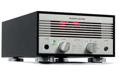

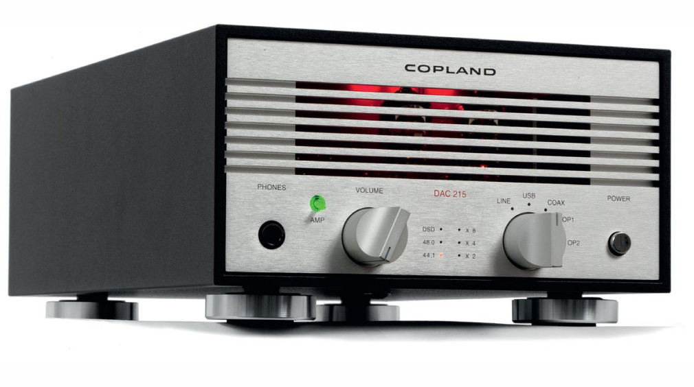

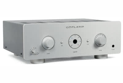

Nietypowo, jak na dawne "opasłe" urządzenia Coplanda, obudowa DAC 215 jest wąska, ale dość wysoka. Dostępna w dwóch wersjach - czarnej i srebrnej - przy czym w tej ostatniej srebrny kolor ma tylko panel frontowy (i umieszczone na nim manipulatory) - tak jak drzewiej bywało.

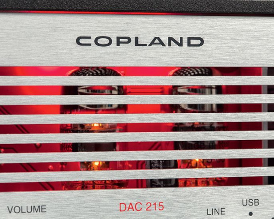

Centralną część frontu wypełnia efektowny grill, a tuż za nim widać lampy, oświetlone dodatkowo przez diody, które można wyłączyć, choć wymaga to rozkręcenia obudowy (wyłącznik-hebelek znajduje się w środku, na jednej z płytek drukowanych). Przez otwory na górnej ściance widać już niewiele - służą one tylko do chłodzenia.
To nie same lampy dają tak efektowną poświatę, ale wspomaganie diodami.

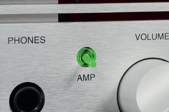

Służy im mechaniczny przełącznik, ale oprócz niego jest jeszcze efektowny hebelek do zmiany trybów: pierwszy (hebelek podświetlany na czerwono) odpowiada za samodzielną pracę sekcji DAC, działa wówczas wyłącznie konwerter C/A, a sygnały analogowe są kierowane do analogowych wyjść RCA o stałym poziomie napięcia; w drugim trybie (podświetlenie zielone) są załączane również pozostałe układy, a więc przedwzmacniacz i wzmacniacz słuchawkowy.

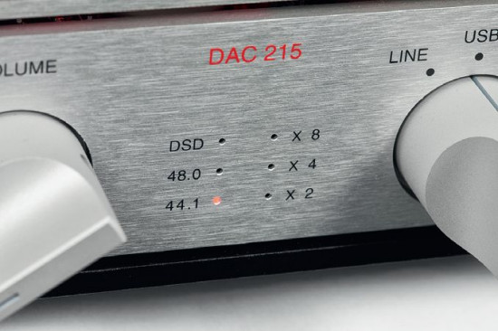

Sześć małych diod tworzy nietypowy, ale (gdy tylko zrozumiemy zasadę jego działania) czytelny wskaźnik. Grupa trzech diod informuje o bazowym formacie danych, DSD (x64), PCM 44,1 kHz oraz PCM 48 kHz.
Następne diody precyzyjnie określają częstotliwość próbkowania (gdy jest ona wyższa niż tzw. baza) - x2, x4, x8. Na przykład x2 oznacza odpowiednio DSD128, PCM 88,2 kHz lub PCM 96 kHz. Dochodzimy w ten sposób aż do trybu PCM 384 kHz oraz DSD256 - jednak w rzeczywistości tutaj możliwości kończą się na DSD128.

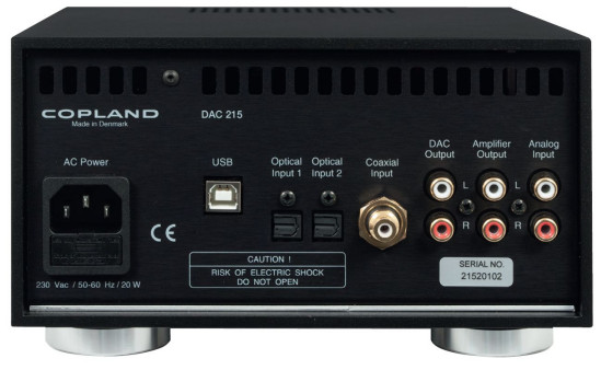

Na tylnej ściance zainstalowano całkiem pokaźny komplet gniazd. Wśród wejść cyfrowych są dwa optyczne i jedno współosiowe, akceptujące sygnały PCM 192 kHz (w przypadku gniazd optycznych pewne jest 96 kHz). Największy potencjał ma oczywiście USB, na które podamy już sygnał PCM 32 bit/384 kHz i DSD128.
Copland DAC 215 ma także jedno wejście analogowe, więc w trybie przedwzmacniacza możemy zbudować prosty system z samą końcówką mocy, kilkoma źródłami cyfrowymi i jednym analogowym. Analogowe wyjścia są dwa: jedno nieregulowane, podłączone wprost do sekcji przetwornika; drugie z regulacją poziomu wyjściowego.

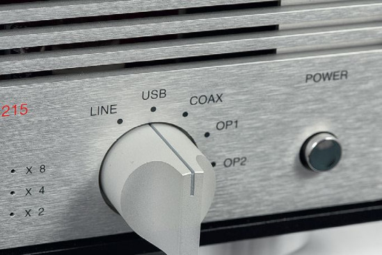

Selektor wejść jest mechaniczny, duże pokrętło ma klasyczny krój i jest wygodne.

 Akrylowy trzpień hebelka jest podświetlony na zielono lub czerwono, w zależności od trybu pracy, jako DAC i przedwzmacniacz, lub sam DAC (z wyjściem nieregulowanym).
