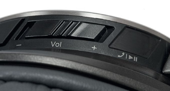

Do sterowania służy kombinacja mechanicznych przełączników oraz jeden sensor dotykowy.

Drugi mechaniczny manipulator służy do regulacji głośności i przeskakiwania pomiędzy sąsiednimi ścieżkami. Sensorem dotykowymzatrzymujemy i wznawiamy odtwarzanie. System pozwala też odbierać połączenia telefoniczne (jeśli korzystamy z ATH-DSR9BT w towarzystwie telefonu).
