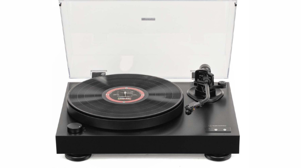

Testujemy najnowszy i jeden z najbardziej ambitnych gramofonów Audio-Techniki. AT-LP8X należy do "audiofilskiej" części oferty (wedle firmowej klasyfikacji) i niemal staje na jej szczycie; powyżej jest tylko AT-LP2022. Audio-Technica AT-LP8X to kwintesencja japońskiej techniki gramofonowej.
Audio-Technica AT-LP8X - napęd i prędkość obrotowa
Napęd bezpośredni, półautomat – taka formuła może zapewniać zarówno dobry dźwięk, jak i wygodną obsługę. A przecież takich gramofonów nie ma dzisiaj wiele. Audio-Technica AT-LP8X nie wygląda jednak ani specjalnie oryginalnie, ani ekskluzywnie. Jest porządny, techniczny. Chassis, wykonane z płyt MDF, jest polakierowane na czarny mat. Czarny jest także talerz (z matą), ramię, a nawet korpus wkładki.
Audio-Technica doskonali napęd bezpośredni, jednak nie stosuje potężnych silników (jak choćby Technics, co wynika z potrzeb DJ-ów), lecz jednostki o umownie "niskim" momencie obrotowym. Rozkręcenie talerza do prędkości docelowej trwa więc nieco dłużej (ale i tak krócej niż przesunięcie ramienia nad powierzchnię płyty).

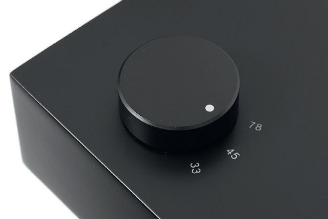

Elektronika monitoruje obroty talerza i wprowadza koniecznie zmiany w parametrach pracy silnika, co powinno się przełożyć na niski poziom zniekształceń W&F. Rzeczywiście są imponująco niskie – 0,12%. Prędkość obrotowa była wyższa od nominalnej o zaledwie +0,2%. AT-LP8X ma trzy prędkości obrotowe (33,3; 45 oraz 78 obr./min), które wybieramy pokrętłem.

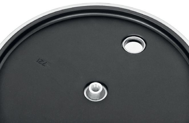

Talerz (aluminiowy odlew) jest ciężki i wytłumiony wklejoną od wewnątrz gumą. Napęd wkręcono w plintę i zabezpieczono metalowym kołnierzem. Elektronika nie tylko rozkręca talerz, ale gdy odtwarzanie się zakończy, również go hamuje. Wszystko działa znakomicie.
Również ramię gramofonu Audio-Technica AT-LP8X to japońska specjalność – typu J z charakterystycznie wygiętą rurką, zakończoną gniazdem (do montażu główki). Efektywna długość ramienia wynosi aż 247 mm, czyli 9,7 cala, już bardzo blisko elitarnej kategorii 10-calowców).

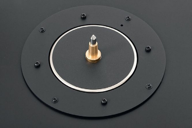

Po zdjęciu talerza widać obudowę modułu napędu bezpośredniego.
Talerz to odlew aluminiowy, wytłumiony od spodu warstwą gumy.

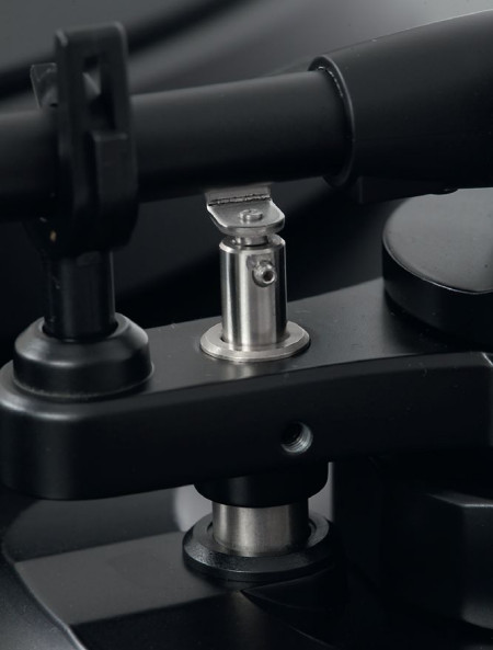

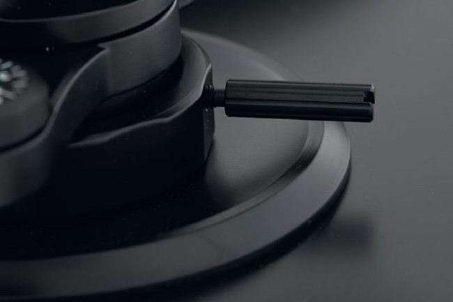

Ramię gramofonu Audio-Technica AT-LP8X jest osadzone na masywnej i skomplikowanej kolumnie. W jej dolnej części, nad sporym kołnierzem, znajduje się wygodny mechanizm do regulacji wysokości (co przekłada się na kąt VTA). Po odblokowaniu dźwigienki kręcimy pierścieniem, a wewnętrzny mechanizm zapewnia precyzyjny ruch i przesuwa kolumnę w górę lub w dół.

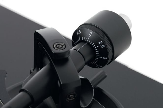

Regulacja jest precyzyjna i wygodna (żadne tulejki nie będą nam samoczynnie opadać). Rozwiązanie przypomina trochę te z gramofonów Technicsa (słynnej serii 1200), ale realizacja AT wydaje się nawet bardziej elegancka i nie mniej sprawna. Zaawansowana jest także kalibracja siły nacisku igły.

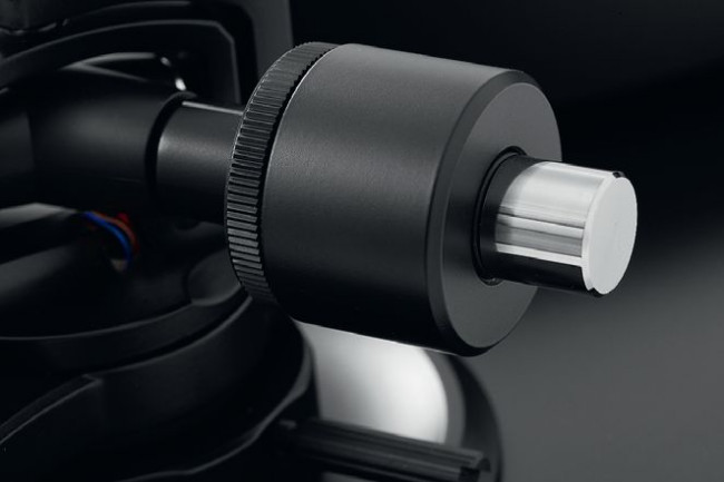

Służy do tego wprawdzie zwykła przeciwwaga, ale w jej tylną część można wkręcać dodatkowy ciężarek (który jest w zestawie), na wypadek gdyby fabryczny zestaw obciążeń okazał się niewystarczający.

Ramię ma prawie 10 cali długości; w tylnej części znajduje się typowa przeciwwaga.
Do podstawowego krążka można dokręcić do niego dodatkowe obciążenie.

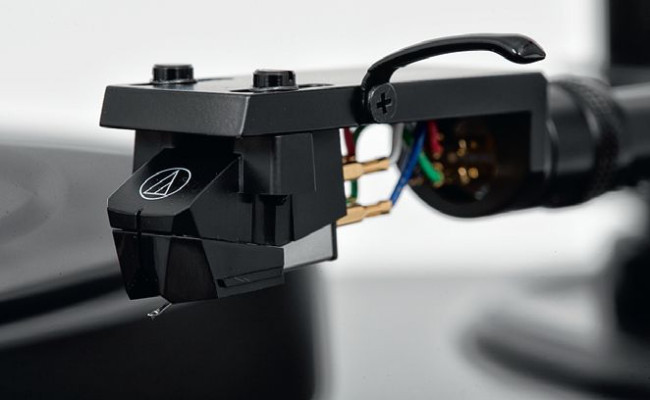

Audio-Technica AT-LP8X wyposażono we wkładkę z popularnej rodziny AT-VM95, w wariancie E (model najczęściej wybierany), czyli z igłą o szlifie eliptycznym. Standardowo ma zieloną przednią część korpusu, w AT-LP8X jest on czarny, ale nie wiąże się to ze zmianą konstrukcji.

W dolnej części kolumny znajduje się mechanizm regulacji kąta VTA z wygodną dźwignią
Zaletą gamy wkładek AT-VM95 jest jednolita budowa generatora oraz możliwość wymiany samych igieł na inne – lepsze (pochodzące od nominalnie droższych modeli wkładek).
Dobrą okazją do tego jest moment, gdy pierwsza igła się zużyje. Możliwości jest kilka; igła EN ma również szlif eliptyczny, ale o innej, monolitycznej konstrukcji (igła i wspornik są wykonane z jednego kawałka), poprzez już bardziej wyrafinowany profil mikroliniowy (ML) aż do topowego Shibata (SH). Jest też igła do zadań specjalnych, o oznaczeniu SP, przeznaczona do starych płyt szelakowych (78 obr./min).

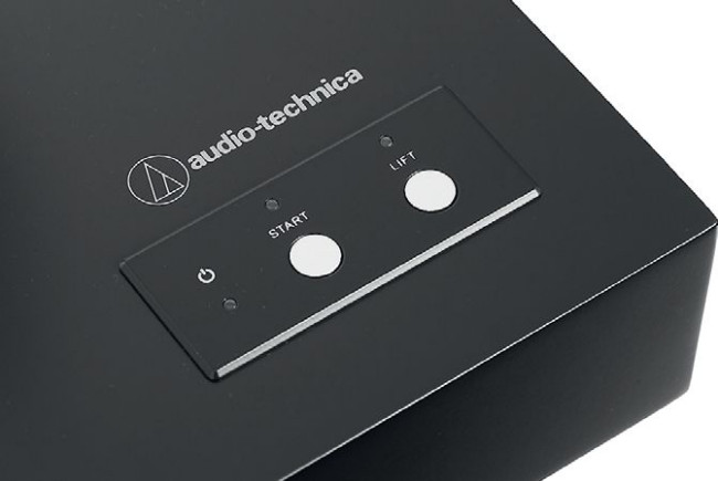

Opuszczanie i podnoszenie ramienia wywołujemy przyciskiem, który uruchamia elektroniczną windę (nie ma ręcznej dźwigienki). Gdy igła dobrnie do wewnętrznych rowków (przed centralną wklejką płyty), gramofon samoczynnie podniesie ramię i wyłączy silnik. Przygotowano też tryb wyłączenia tych udogodnień (przełącznik na tylnej ściance). Należy wówczas ręcznie wywołać podnoszenie ramienia. Na wyposażeniu jest przeźroczysta pokrywa przeciwkurzowa.

Do AT-LP8X wybrano jeden z modeli popularnej serii AT-VM95, zmieniając kolor korpusu na czarny, spójny z całym gramofonem.

AT-LP8X obsługuje trzy prędkości obrotowe, wybierane pokrętłem
AT-LP8X to konstrukcja półautomatyczna z elektroniczną windą, sterowaną przyciskiem.
