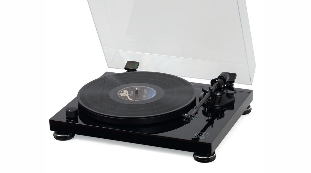

Ogólna forma AT-LPW50PB jest zbliżona do CS 418 Duala, ale wykończenie jest inne, plinta została polakierowana na wysoki połysk (tzw. piano black) i ozdobiona srebrnym dodatkami. Wersja Bluetooth jest wykończona naturalną okleiną.
Audio-Technica AT-LPW50PB jest gramofonem w pełni manualnym (chociaż Audio-Technica temat automatów też ma opanowany). Wszystkie elementy napędu paskowego są umieszczone pod talerzem.

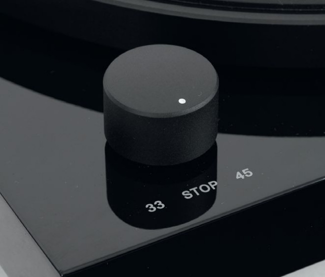

Silnik prądu stałego ułatwił działanie elektronicznego przełącznika obrotów (33,3 oraz 45 obr./min), zespolonego z włącznikiem umieszczonym po lewej stronie plinty.

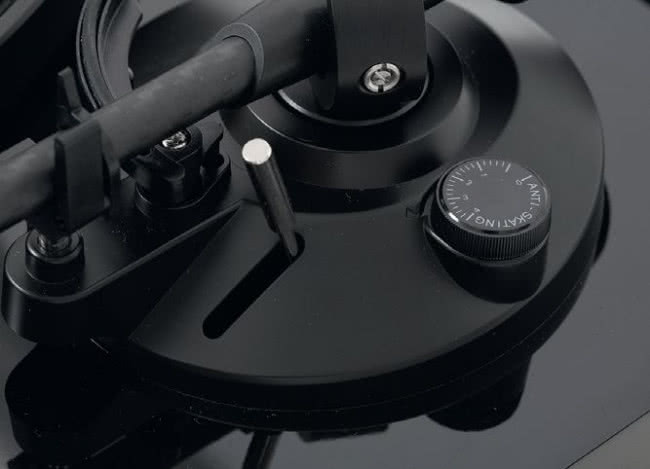

Główna kolumna ramienia ma stożkowy, masywny kołnierz, który stanowi także osłonę dla mechanizmów hydraulicznej windy oraz sprężynowej kompensacji anti-skatingu.

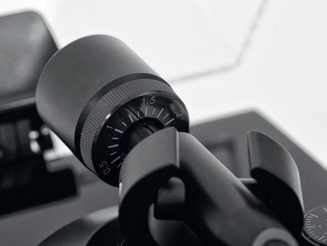

Oprócz tego jest jeszcze regulacja najbardziej podstawowa – nacisku igły. Nie ma regulacji azymutu i kąta VTA, co zresztą dotyczy wszystkich gramofonów tego testu.

Pod masywnym, stożkowym kołnierzem umieszczono mechanizmy windy oraz anti-skatingu.
Zasadniczą czynnością regulacji i uruchomienia gramofonu jest zawsze ustalenie siły nacisku igły.

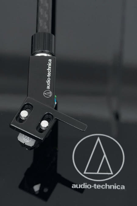

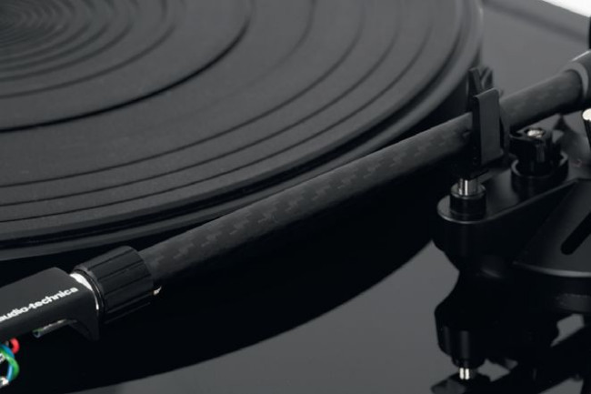

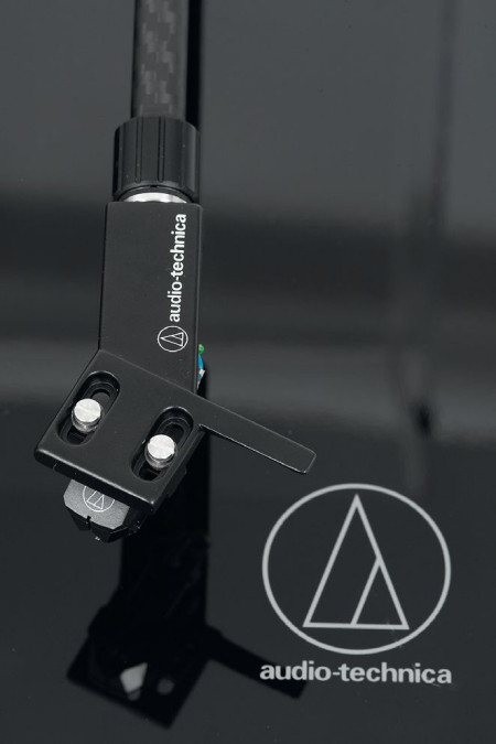

Ramię to konstrukcja z prostą rurką, o efektywnej długości 223,6 mm. Rurka jest zakończona gniazdem, a w komplecie z gramofonem dostajemy kątową główkę.
W tym przypadku taki "drobiazg" może być źródłem radości, a nawet pewnego prestiżu. Główka, oznaczona AT-HS4, została zaprojektowana przez samą Audio-Technikę.
Zewnętrzna warstwa ramienia (której zadaniem jest tłumić drgania) została wykonana z plecionki włókna węglowego, wewnętrzna rurka jest aluminiowa.

Główka to własny produkt Audio-Techniki – firma specjalizuje się w niewielkich, ale kluczowych, precyzyjnych elementach mechanicznych.

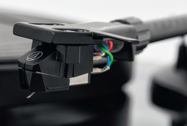

Wkładka to popularny model z rodziny AT-95VM z obudową w specjalnej, czarnej wersji BK.
Do główki zainstalowano oczywiście wkładkę Audio-Techniki, jedną z lepszych, jakie można sobie w gramofonie tej klasy wyobrazić. Wkładka to należący do rodziny AT-VM95 model AT-VM95E, czyli nowa wersja klasycznej "Żabki", wkładki MM z igłą o szlifie eliptycznym.
Obudowa gramofonu Audio-Technica AT-LPW50PB przygotowana do tej wersji gramofonu jest czarna (normalnie zielona), aby wyglądała z nim spójnie i zbytnio się nie wyróżniała. Wartościowa jest kompatybilność z igłami droższych wkładek Audio-Techniki; można więc wymienić samą igłę (na pochodzącą z lepszego modelu) i tym samym poprawić brzmienie.

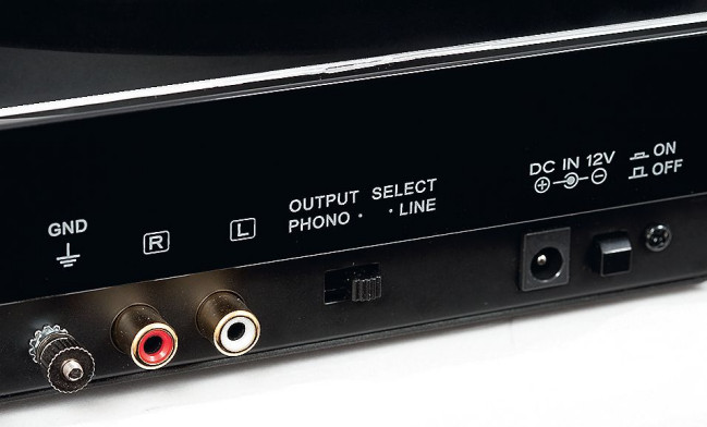

AT-LPW50PB ma jedną parę wyjść RCA, ale także wbudowany przedwzmacniacz phono (który można wyłączyć). Talerz testowanego egzemplarza gramofonu kręci się trochę zbyt szybko (ale to celowy wybór większości producentów), dokładnie o 0,44%, zniekształcenia W&F są bardzo niskie – 0,18%.

Włącznik obrotów jest jednocześnie przełącznikiem prędkości; umieszczono go w lewym narożniku plinty, przez co nie utrudnia obsługi ramienia.

Jedną z "atrakcji" gramofonu jest nowoczesne, karbonowe ramię.
Sygnał wyprowadzamy z gniazd RCA, może biec prosto z wkładki lub po korekcji we wbudowanym układzie MM.

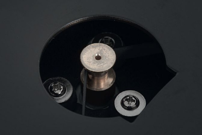

Na pierwszy rzut oka w napędzie AT-LPW50PB nie ma niczego nowego ani specjalnie ciekawego. To popularne rozwiązanie, z mechaniką umieszczoną pod talerzem. Ten został wykonany z odlewu aluminiowego, a jego wewnętrzna, niewidoczna część tworzy kołnierz, na który jest założony pasek.
Można to rozwiązanie skojarzyć z koncepcją subtalerza, zasada działania jest taka sama, jednak talerz z wewnętrznym kołnierzem jest nieco trudniejszy do wykonania (niż dodanie zazwyczaj plastikowego elementu pod talerzem).
Korzyścią jest trwałość monolitycznego zespołu, przekładająca się na większą precyzję działania całego mechanizmu i bardziej stabilne obroty. W ich uzyskaniu pomaga również zaawansowana elektronika, specyficzna dla modelu AT-LPW50PB. Układ stale monitoruje i stabilizuje obroty, wysyłając do silnika sygnały korygujące.
W podobne rozwiązania wyposażone są zazwyczaj znacznie droższe gramofony, z drugiej strony układy korekcyjne były już dawniej szeroko stosowane w urządzeniach japońskich.
Audio-Technica do tej tradycji nawiązuje i proponuje zaawansowaną (pod tym względem) konstrukcję za umiarkowaną cenę. Skuteczność działania zastosowanego układu potwierdzają pomiary (bardzo niski W&F).
