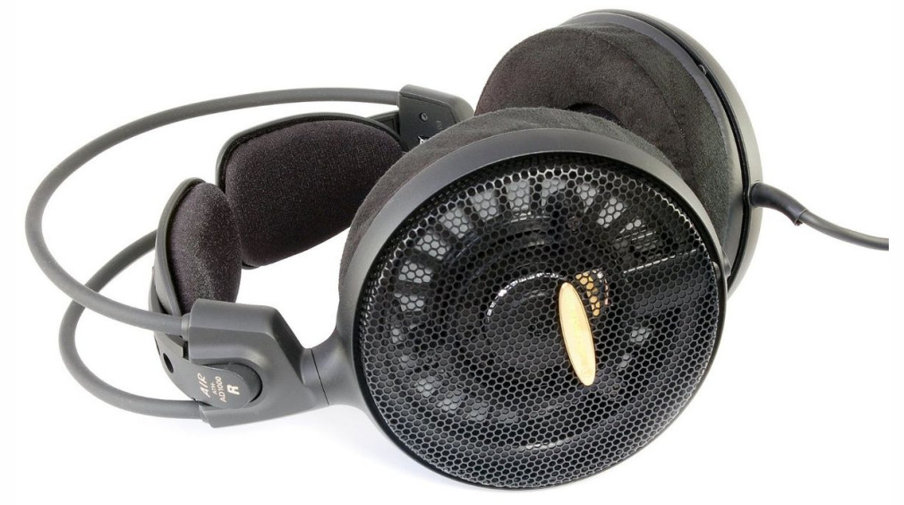

ATH-AD900X są udoskonaloną wersją utytułowanego modelu ATH-A900. Jednocześnie różnią się od pozostałych słuchawek w tym teście w niemal każdym aspekcie. I w tej odmienności jest ich siła.
Spektakularnie delikatna i jednocześnie solidna konstrukcja. Nie ocieka luksusem, ale czuć doskonałą technikę i materiały.

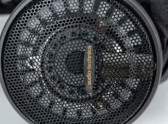

Przede wszystkim ATH-AD900X są to słuchawki otwarte, co widać już na pierwszy rzut oka - siatki zdobią muszle tam, gdzie inne słuchawki są na amen zamknięte.
Bardzo duży, 53-mm przetwornik zaprojektowano specjalnie dla tego modelu - nowością jest tu system podwójnego tłumienia (Double Air Damping System - D.A.D.S.) pogłębiający i wzmacniający brzmienie.
Firmowo i nietuzinkowo rozwiązano kwestię dopasowywania pałąka do wielkości głowy - zamiast tworzyć rozsuwane stalowe lub aluminiowe prowadnice uciskające wierzchołek czaszki, skonstruowano z tworzywa dwa sprężyście zainstalowane skrzydełka, na których opierają się słuchawki (lekkie w stosunku do swojej wielkości) - rozwiązanie to jest fenomenalnie wygodne, słuchawek niemal się nie czuje.
Pady nie są dociskane do uszu, tworzą dla nich wygodną, dużą przestrzeń. Komfort noszenia słuchawek Audio-Technica ATH-AD900X jest niezrównany i mógłbym na palcach jednej ręki policzyć modele, które były równie wygodne (w większości też były otwarte).
Do dyspozycji dostajemy jeden nieodpinalny przewód z miedzi beztlenowej, ale za to 3-m, dość gruby kabel, zakończony wtykiem 3,5 mm. W komplecie jest przejściówka na 6,3 mm. Więcej dodatków nie ma, bo i nie ma po co - to są słuchawki stacjonarne do kameralnych odsłuchów w domu.
