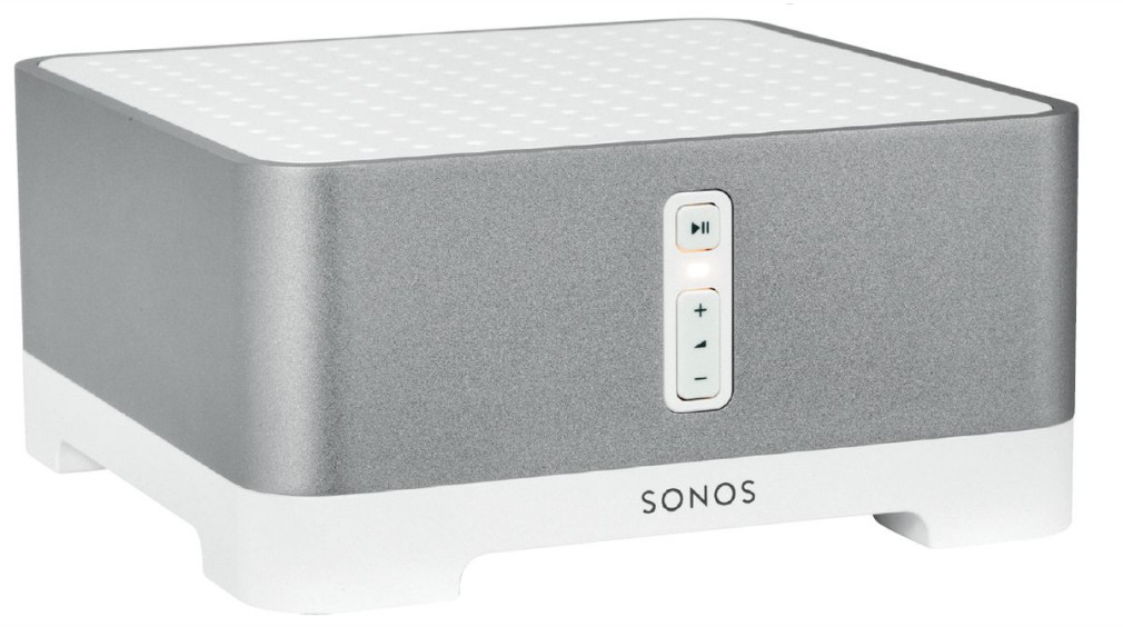

Sonos Connect:Amp to ładna, białoszara kostka. Większość obudowy została zrobiona z plastiku, ale tworzywo jest wysokiej jakości, miłe w dotyku, wszystkie elementy są perfekcyjnie spasowane. Całość usztywnia aluminiowa rama, element ten pomaga też w odprowadzaniu ciepła z wnętrza wzmacniacza.

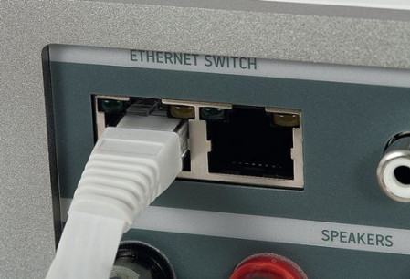

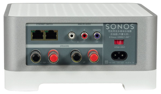

Sonos Connect:Amp ma dwa złącza Ethernet. Mini-multiportowy przełącznik umożliwia kablowe podłączenie dodatkowego urządzenia. Może się więc przydać, gdy w pomieszczeniu jest jedno gniazdo sieciowe, a ma w nim funkcjonować podłączone "na sztywno" więcej niż jedno urządzenie.
Gniazda głośnikowe są bardzo wygodne, akceptujące grube kable. Jest tu także wejście analogowe (stereofoniczne) oraz wyjście na aktywny subwoofer. Connect:Amp może być elementem centralnym systemu surround zbudowanego z soundbara i głośników Sonos, pełni wówczas rolę kontrolera i w takim trybie wzmacniacz nie jest wykorzystywany. W komplecie z Connect:Amp dostajemy eleganckie, białe kable - zasilający oraz do połączenia z routerem.
Wzmacniacz Sonosa może być mini-multiswitchem. Pozwala na pośrednie przyłączenie do routera dodatkowego urządzenia.

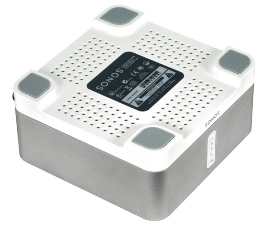

Elegancka rama obudowy usztywnia konstrukcję i oprowadza ciepło.

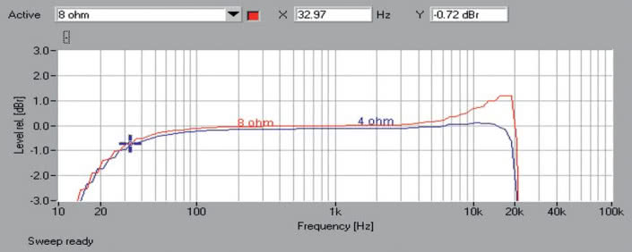

Laboratorium Sonos CONNECT:AMP (ZP120
Trzeba się wysilić, aby Sonosa napędzić, do pełnego wysterowania wzmacniacza niezbędne jest napięcie o wartości aż 1,5 V. Wzmacniacz ma moc 51 W przy 8 Ω i 82 W przy 4 Ω, i wartości te podtrzymuje w trybie dwukanałowym. Odstęp od szumów jest przyzwoity, wynosi 76 dB.
Sonosowi nie udało się jednak uniknąć problemów na skraju pasma przenoszenia (rys.1), spadek -3 dB pojawia się już przy 20 kHz, na obciążeniu 8-omowym poprzedzony lekkim podbiciem.

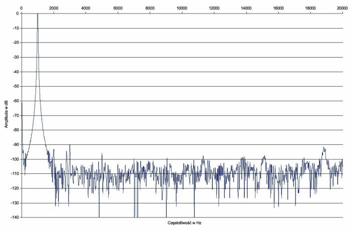

Zastanawiające jest także obniżenie poziomu w zakresie niskich częstotliwości, już od ok. 80 Hz, ale -3 dB znajduje się przy bezpiecznych 13 Hz. Być może jest to zabieg celowy, służący odciążeniu głośników. Za to spektrum harmonicznych (rys. 2) jest niemal czyste, najsilniejsza trzecia osiąga poziom zaledwie -90 dB.

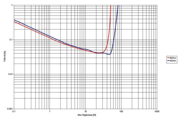

Sytuacja wygląda dobrze również na rys.3.; dla obydwu obciążeń wzmacniacz utrzymuje zbliżony poziom THD+N, a poniżej 0,1 % zejdziemy już przy mocy 1 W. To w całym tym teście najładniejszy obrazek.
