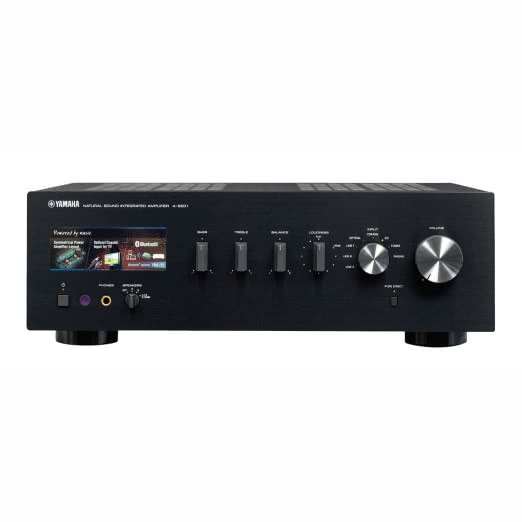

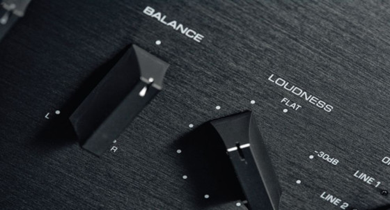

Oprócz oczywistych pokręteł wzmocnienia i wyboru źródeł, mamy regulatory barwy dźwięku, zrównoważenia i - także regulowany - filtr loudness. Można je ominąć, włączając funkcję Pure Direct. Obok złoconego wyjścia słuchawkowego (standard 6,3 mm) znajduje się jeszcze małe pokrętło wyboru jednej z dwóch par wyjść głośnikowych.

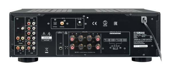

Drugi przełącznik związany z wyjściami głośnikowymi znajduje się z tyłu - układ selektora impedancji określa tryb pracy końcówek mocy. To rozwiązanie częściej spotykane w wielokanałowych amplitunerach, zwłaszcza Yamahy.
W zależności od ustawienia, obciążenie może mieć wartość min. 6 Ω lub 4 Ω, które w praktyce będą występować najczęściej. Obok gniazd głośnikowych jest także mały przełącznik aktywacji układu automatycznego wyłączania wzmacniacza (przejścia w tryb stand-by) oraz pojedyncze, niskopoziomowe wyjście dla subwoofera.
Yamaha A-S50 - przyłącza
Yamaha A-S50 ma pięć wejść liniowych (w tym aż dwie pętle dla rejestratorów) oraz wejście gramofonowe (korekcja MM). Sprzęt ma dwa złącza cyfrowe - współosiowe oraz optyczne - o maksymalnej rozdzielczości 24 bitów, z częstotliwością próbkowania 192 kHz lub 96 kHz (w zależności od wejścia).
Nie ma jednak wejścia USB, przynajmniej takiego, jakiego byśmy się spodziewali. Zamiast złącza typu-B, które na ogół pozwala na podłączenie komputera, jest gniazdo USB-A, którego funkcjonalność ograniczono do zasilania zewnętrznych akcesoriów, np. firmowego modułu Bluetooth.

Filtr loudness z możliwością regulacji - aby dopasować głębokość korekcji do poziomu głośności… i smaku.

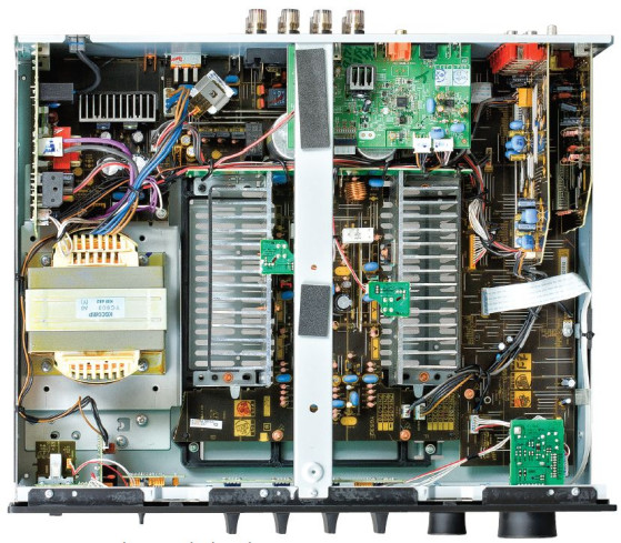

Obudowa została wzmocniona - belka spina przód i tył. Końcówki mocy (para tranzystorów na kanał, na oddzielnych radiatorach) pracują w klasie AB; na górze dołożono płytkę DAC-a, a sama kość przetwornika ma parametry 32 bity/384 kHz.

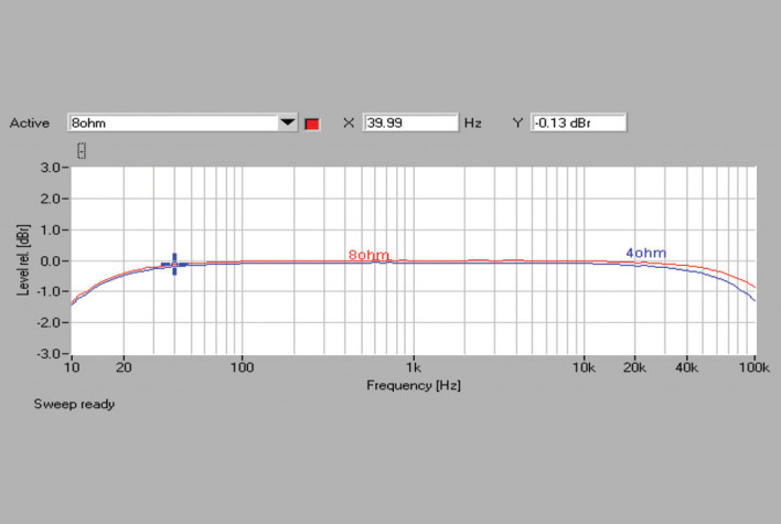

Moc Yamahy przy 8 omach wynosi 101 W, a przy 4 omach aż 169 W, a w trybie dwukanałowym, gdy muszą dać o sobie znać ograniczenia zasilacza - odpowiednio 2 x 95 W i 2 x 138 W. Czułość jest wzorcowa - 0,21 V, poziom szumów akceptowalny -82 dB. Bardzo dobrze wygląda pasmo przenoszenia (rys.1); spadki nie przekraczają -1,5 dB przy 10 Hz i 100 kHz.

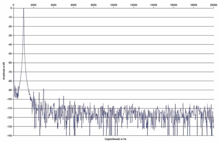

Spektrum zniekształceń harmonicznych z rys. 2. jest spokojne, najsilniejsza jest trzecia, ale i jej poziom wynosi niskie -89 dB. Sąsiadujące harmoniczne nie przekraczają już -90 dB.

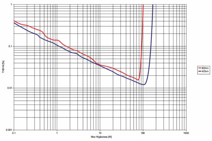

Wykres z rys. 3. potwierdza dobrą kondycję wzmacniacza, THD+N jest niższe od 0,1 % dla mocy wyjściowej powyżej 1 W dla 8 omów oraz 1,4 W dla 4 omów
