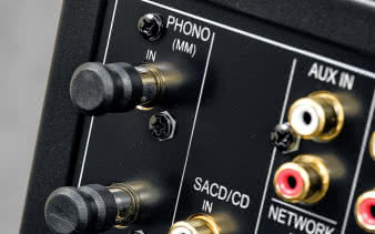

W sekcji terminali RCA jest pięć par gniazd dla sygnałów liniowych, do tego jedno z korekcją phono (MM), jest także pętla dla rejestratora oraz wejście na końcówki mocy.

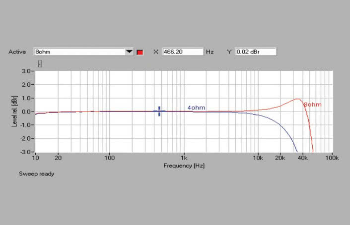

Wejścia liniowe skalibrowano w taki sposób, by czułość wynosiła podręcznikowe 200 mV. Po podaniu takiego napięcia moc wzmacniacza sięga 57 W przy 8 omach i 100 W przy 4 omach.
Pionee A-50 jest więc przykładem wzmacniacza o dużej "wydajności prądowej", mimo że w skali bezwzględnej moc nie jest bardzo wysoka. Jednocześnie zasilacz spisuje się bardzo dobrze, skoro w trybie stereofonicznym urządzenie osiąga 2 x 56 W przy 8 omach i 2 x 96 W przy 4 omach. Współczynnik S/N równy 82 dB to w praktyce bardzo dobry wynik dla konstrukcji pracującej w klasie D.
Nie pozwala o niej zapomnieć pomiar pasma przenoszenia (rys.1) wskazujący na wpływ filtrów wyjściowych, zależny od impedancji obciążenia. Dla 8 omów mamy lekkie wzmocnienie przy 35 kHz, a dla 4 omów wcześniejsze opadanie i -3 dB przy 33 kHz.
Bardzo dobrze prezentuje się natomiast spektrum zniekształceń (rys. 2), tylko druga i trzecia harmoniczna nieznacznie przekraczają -90 dB. Na rys. 3. widzimy THD+N niższe od 0,1 % w przypadku 8 omów i zakresu 6–20 W.
