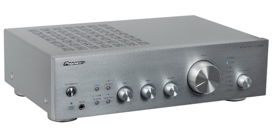

Pioneer A-40AE
Np. współczynnik tłumienia 100 (wartość niemianowana, bo jest stosunkiem dwóch impedancji), w odniesieniu do obciążenia 8 omów, oznacza że rezystancja wyjściowa wzmacniacza wynosi 0,08 omów, co jest wynikiem bardzo dobrym, ale już współczynnik tłumienia 10 to mało, bo oznacza rezystancję 0,8 oma, a taka będzie miała słyszalny wpływ na zachowanie impulsowe głośnika.
