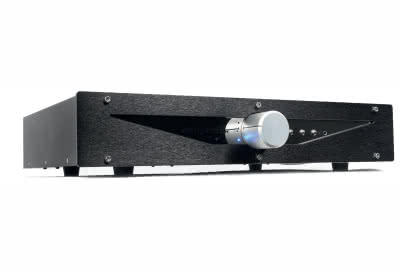

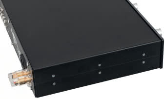

Bazą dla "skrzyneczki" są dwa kształtowniki (C) tworzące dolną i górną połówkę – części te są identyczne, na bocznych ściankach widać “cięcia" dokładnie pośrodku.
Sonnenteer Alabaster - przyłącza

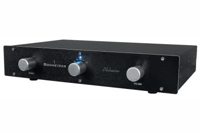

Tylna i przednia ścianka wzmacniacza Sonnenteer Alabaster zostały dokręcone za pomocą widocznych śrub, nawet na froncie nikt ich nie maskował. Front ma jednak subtelniejszą fakturę i delikatny połysk. W teście pojawiła się wersja czarna, łatwo dostępna; jest też srebrna, ale producent wdrożył również usługę o nazwie Colours - indywidualnie można zamówić front polakierowany na niemal dowolny kolor.
Trzy jednakowe, masywne pokrętła nie obracają się lekko i gładko; taką formę ma też włącznik zasilania, po prawej stronie znajduje się regulator wzmocnienia, a pośrodku selektor źródeł. Każdej z pięciu par RCA odpowiada stosowna pozycja selektora źródeł, jest też wyjście oznaczone jako LnOut, oddające sygnał o stałym poziomie.

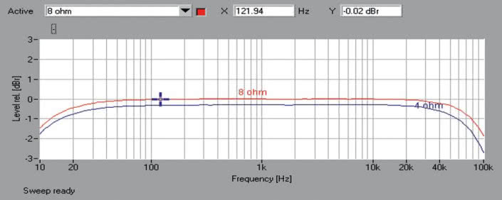

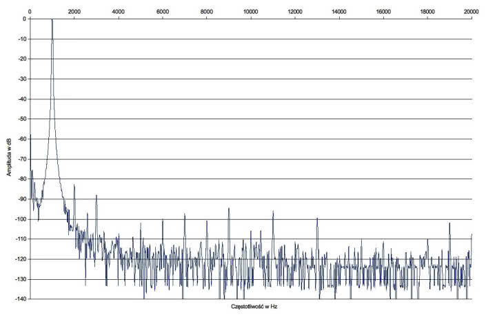

Chociaż w pasmie przenoszenia (rys.1) pokazały się spadki napięcia poniżej 30 Hz oraz powyżej 30 kHz, to na skrajach badanego zakresu nie są niepokojące (-1,5 dB przy 10 Hz i -2 dB przy 100 kHz). Jedyne harmoniczne, które widać na rys. 2., to druga (-82 dB) oraz trzecia (-89 dB).

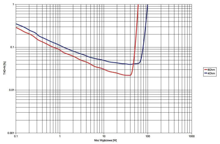

Rys. 3. wskazuje, że przy 8 Ω otrzymamy niższe THD+N, co jest zupełnie typowe, oczywiście do punktu przesterowania, który leży wyżej przy obciążeniu 4-omowym. Dla 8 Ω THD+N poniżej 0,1 % mamy już od ok. 0,7 W.
